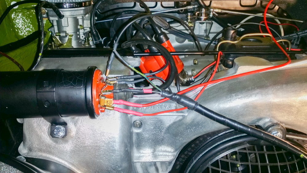

da mein Motor nicht anspringt brauche ich mal eure Hilfe. Ich komme leider nicht weiter. Habe zwar viele Themen hier durchgestöbert, aber ich bin mir unsicher wie ich alles anzuschliessen habe. Vor allem habe ich einige Kabel, von denen ich im Moment nicht weiss wo sie hingehören. :wall: Aber vielleicht mal der Reihe nach.

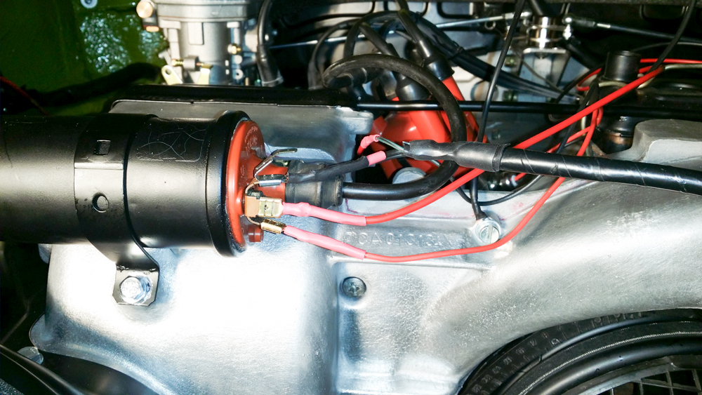

Ich habe einen CJ Motor mit Doppel-Weber Vergaser, 123-Ignition Verteiler (der Verteiler hat 2 Anschlusskabel schw./rot), nutze die original Zündspule und habe eine elektr. Pierburg Benzinpumpe.
Jetzt habe ich die Zündspule wie folgt angeschlossen.
An Klemme 15: ankommend + vom Zündschalter (das schw. Kabel vorne), abgehend + für Verteiler (rot), abgehend + für Benzinpumpe (rot)
An Klemme 1: ankommend Masse von der Karosserie abgenommen (schw.), - für Verteiler (schw.), - für Benzinpumpe (schw.)
Frage: Alles korrekt, oder?
Strom liegt bei Zündung an, Benzinpumpe fängt an zu pumpen.
Frage: Das blaue Kabel (bei mir auch ein wenig grün), benötige ich wohl nicht mehr, oder?
Ich habe dieses leider an Klemme 1 angeschlossen, da ich dachte es wäre die Masse, aber nachdem ich dann gemessen habe, stellte ich fest, dass dieses auch stromführend ist. Frage: Hab ich dadurch vielleicht etwas zerstört?
Frage: Da ich Webervergaser nutze, fällt der Anschluß an die Vergaser weg, richtig?
Frage: Wenn ich die Vergaser anfasse, spürt man, dass diese leicht unter Strom stehen, so wie statisch aufgeladen, ist das normal?

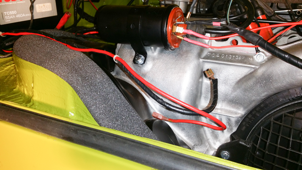

Dann habe ich 2 Kabel liegen, von denen ich nicht weiss, wofür ich sie benötige. Von der Länge her sollen sie wohl auch an die Zündspule. Das schwarze ist stromlos, auch bei Zündung. Auf dem rotem liegen immer knapp 4 Volt an. Die Kabel verschwinden im linken Kabelbaum.
Frage: Weiss jemand für was die Kabel gut sind und wie ich sie anschliesse?
Und eine letzte Frage ;-)
Habe hier auch noch 2 Kabel rumhängen, von denen ich nicht weiss, was ich mit denen machen soll. Ich vermute, dass das schw. mit dem eckigen Anschluß der Diagnose Stecker ist, oder? Und wozu dient das blaue Kabel?
Sorry, für so viele Fragen auf einmal :oops: . Freue mich auf eure Antworten und bedanke mich für eure Unterstützung schon mal vorab.

GrünerBulli hat geschrieben:An Klemme 1: ankommend Masse von der Karosserie abgenommen (schw.),
Das kann so nicht zünden. An Klemme 1 kommt normalerweise der Unterbrecher, oder bei Dir eben die 123Ignition. Ich schätze einmal, dass ein schwarzes Kabel in die Zündanlage gehört. Aus dieser Anlage wird auch ein rotes Kabel geführt. Das sollte dann an Kabel 15 (von der Zündspule) mit angeschlossen sein.
Bei dem blau grünen dürfte es sich um das Kabel für den Öldruckschalter handeln. Da liegt Spannung über die Kontrolllampe an. Eigentlich kann da nichts kaputt gegangen sein, wenn Du die irrtümlich an Masse gelegt hast.
Das blaue Kabel sieht mir nach Ladekontrolle aus. Das sollte auf T1a im Motorraum gehen und verschwindet im Kabelbaum.
Welches Modelljahr, bitte Stromlaufplan bemühen. Anschlussplan von der "Ignition" tut auch Not.
Das schwarze Kabel vielleicht mit an 15 wenn es dann weiter zum Rückwärtsgangschalter ginge? Rotes Kabel bin ich erst einmal überfragt (vorerst einmal isolieren).

Nachtrag / Klarstellung: An Klemme 1 der Zündspule kommt nur das schwarze Kabel von der "Ignition". Mehr sollte es (erst einmal) nicht sein. Sonst (falls noch vorhanden) ev. noch ein Kabel zum Diagnosestecker und eines für einen Drehzahlmesser. Im Übrigen erhält die Ignition Masse über das Motorengehäuse wie die (Serien-) Kontaktverteiler auch nur.
PS: Ich hoffe, Dass Du die Zündspule nicht allzu lange "gekocht" hast und sie somit keinen Schaden genommen hat. Ob Dir die Ignition die Masse an "schwarz" übel genommen haben könnte, kann ich ebenfalls nicht abschätzen.

Verkabelung Zündspule/Ignitor sehe ich wie Norbert.
Die Zündspule würde ich erstmal durchmessen.
Diese "spürbare statische Aufladung" am Vergaser macht mit etwas Sorge.
Was ist denn an den Vergasern alles elektrisch? Sind da Abschaltventile oder Heizelemente oder sowas dran?
Dann noch zur Benzinpumpe: Die muss über eine Sicherheitsschaltung versorgt werden, um zu verhindern, dass sie bei einem Unfall - also abgewürktem Motor - weiter pumpt.
In diesem Thread ist das auch Thema.

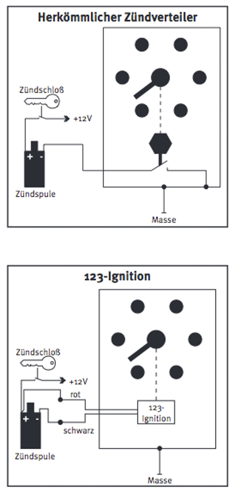

Den Verteiler habe ich ja wie auch von euch beschrieben angeschlossen. Unten dazu auch ein Anschluss-Schema.
Rot an 15, schw. an 1. Ich darf wohl nur keine Masse direkt auf die 1 legen, richtig?
Ich werde also den Masseanschluss und die Benzinpumpe von der Klemme 1 abnehmen und die Pumpe direkt an Masse legen.
(Das Thema mit der Benzinpumpe ist mir übrigens bekannt, aber danke für den wichtigen Hinweis, möchte den Motor erstmal ans laufen bekommen)
Die Vergaser haben keinen weiteren direkten Anschlüsse. Es sind keine Abschaltventile, etc. verbaut.
Zu den anderen Kabeln:
Das schw. Kabel (welches mit dem rotem zusammen vorne liegt) ist wohl der zum Rückwärtsgangschalter, der kommt dann auch auf 15, den roten isoliere ich zuerst mal. Danke!

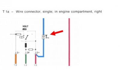

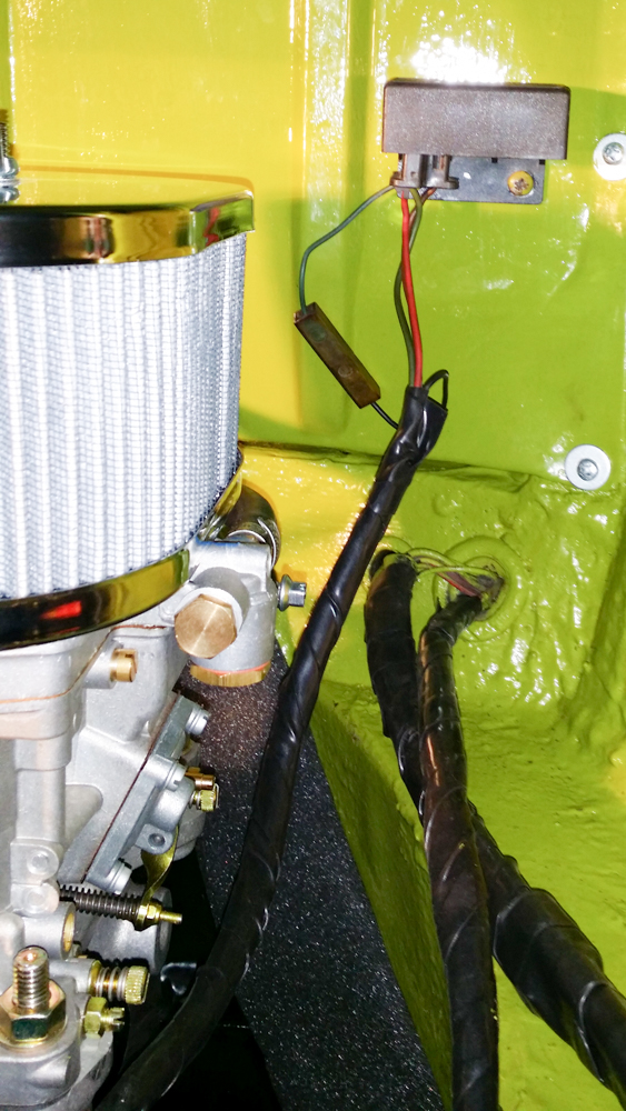

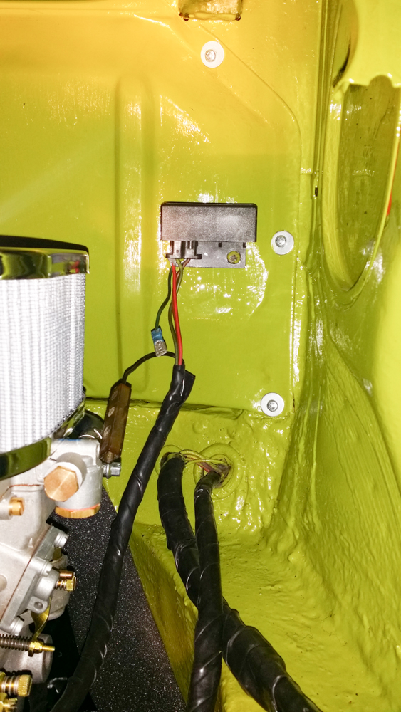

GrünerBulli hat geschrieben:Ja, ist wohl die Ladekontrolle, aberich hoffe meine Frage ist nicht allzu dumm, was bzw. wo ist T1a?]
Schau mal nahe Deinem Regler nach einem transparentem Flachsteckerhülse -
hier am unteren Bildrand gerade noch zu sehen unterhalb des Kabelbinders:
Viel Erfolg,
Beiträge: 7797
Re: Elektrikfragen, Zündspule, Kabel, etc., brauche Hilfe
Hallo Eric,
GrünerBulli hat geschrieben: ... aber ich hoffe meine Frage ist nicht allzu dumm, was bzw. wo ist T1a?
... dumme Fragen gibt es nicht! Rolf-Stephan hat ja das Bild schon geliefert, Frage eigentlich geklärt.
Ich bin halt jemand, der auch gern nach Stromlaufplänen arbeitet und sich diesbezüglich auch ausdrückt (ist halt ein Teil meiner beruflichen Vergangenheit :D )

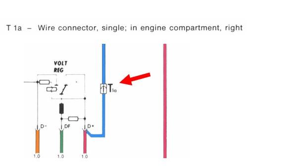

T1a ist die Bezeichnung einer Steckverbindung aus dem Stromlaufplan und die Lage wird dort auch vermerkt.
Hier ein Ausschnitt aus dem Plan:
GrünerBulli hat geschrieben: Ich darf wohl nur keine Masse direkt auf die 1 legen, richtig?
... genau :D , sonst hat ja der Unterbrecher nichts mehr zu unterbrechen, egal ob mechanische oder elektronische Kontakte. Bei 1 an Masse ist der Unterbrecher kurzgeschlossen, dann kann da nichts passiert mit Hochspannung in der Spule. :(

vielen Dank für die nützlichen Infos. Habe Neuigkeiten!
Habe nun alles so angeschlossen, wie vorgeschlagen, und vorweg, er springt an, das ist die gute Nachricht!
Anschluß:
Kabel vom Zündschalter (schw.), Verteiler (rot) und Benzinpumpe (rot) auf 15
Kabel vom Verteiler (schw.) auf 1
Minus der Benzinpumpe direkt an Masse
Das grün/blaue an den Öldruckschalter angeschlossen, den hatte ich ja komplett vergessen, frei nach dem Motto: "aus den Augen, aus dem Sinn" :unbekannt:
Dann habe ich auch das Kabel am Regler angebracht, dort hing die transparente Steckverbindung, das blaue Kabel habe ich dann dort eingesteckt.
Die anderen Kabel für Rückwärttgang und Drehzahlmesser mache ich später dran. Wenn mal alles richtig läuft, mache ich auch die Verkabelung schön ;-).
