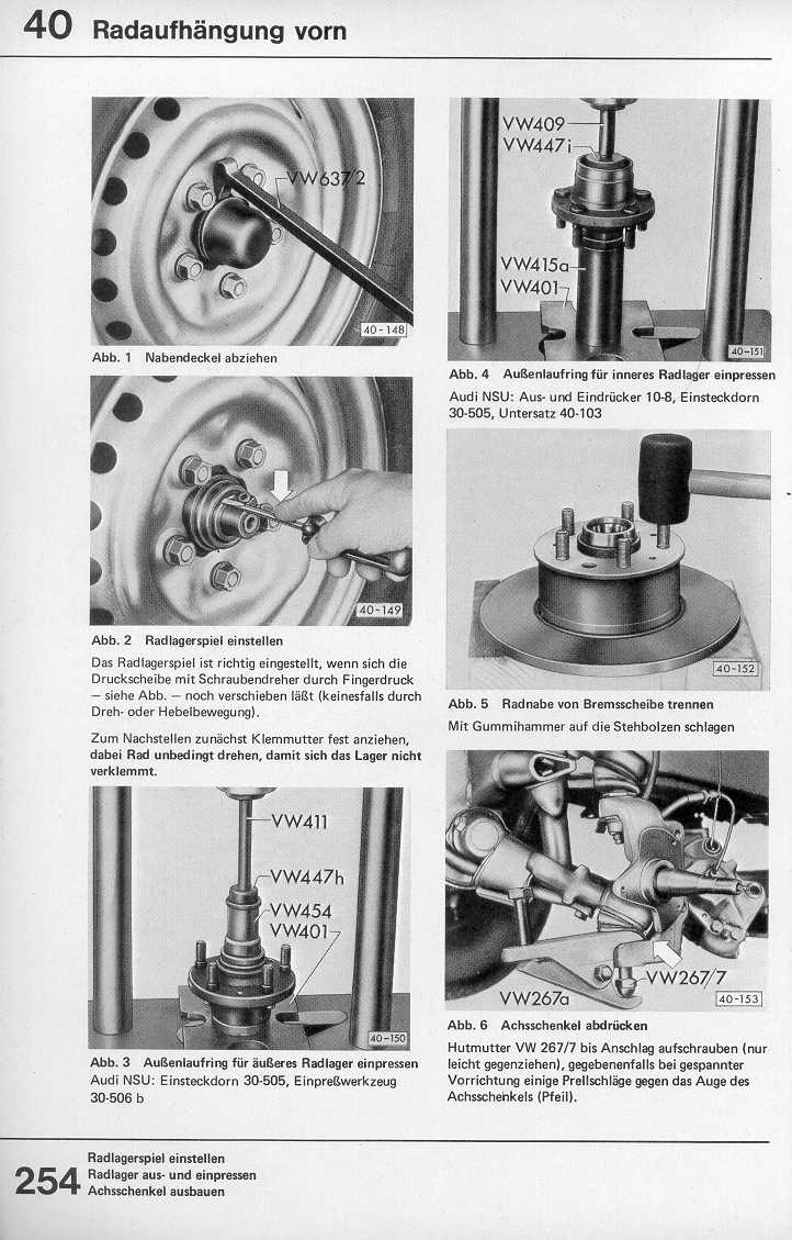

Mit wieviel Nm wird eigentlich die Mutter an der Radnabe vorne beim 71er T2a mit Scheibenbremse angezogen?
Ich meine die äußere Sicherungsmutter, welche mittels einer kleinen Schraube mit Innensechskant fixiert wird und Radlager und den ganzen Kram auf der Nabe "hält".

gibt es da kein Drehmoment , denn mit der Mutter stellst du das Radlagerspiel ein.
Ich hab es so gemacht Handfest , dann wieder etwas lösen bis du die Beilagscheibe dahinter mit einem Schraubenzieher noch leicht hin und herschieben kannst.
Dann die Imbusschraube festziehen.

Hallo Sebastian,
vgl. bitte einmal folgenden Thread:
viewtopic.php?f=7&t=18618#p187179
... es gibt also ein definiertes Drehmoment, man nimmt's aber nur wieder zurück. 8)
Gerade bei frisch gefetteten Lagern tut das Not! Sonst läuft es nachher mit zu viel Spiel. :?
Tipp am Rande. Nachdem man die Mutter auf das angegebene Drehmoment gebracht hat, dann mit der Faust auf die obere Reifenflanke mittelprächtig schlagen. Man hört kein Lagerspiel. Nun die Mutter lösen und die Einstellung auf das vorgesehene Spiel wie in der Anleitung beschrieben vornehmen. Wieder auf die Reifenflanke schlagen, nun hört man förmlich das Lagerspiel und kann diesen "Wert" als Erfahrungsschatz für das nächste Mal "abspeichern". Man kann auch den Reifen oben und unten fest anpacken und wackeln, dann sollte sich auch ein Gefühl dafür einstellen was ein richtiges Lagerspiel ausmacht.

Hallo Sebastian,
über diese Seite hangele ich mich zu allen wesentlichen Informationen durch. Damit man nicht immer suchen muss, habe ich auch einzelne Links mit Hinweisen in meiner persönlichen Favoritenliste gespeichert, was ich Dir auch nur empfehlen kann. Wenn es schnell gehen soll findet man nämlich den Wald vor Bäumen nicht mehr. :D
http://www.michaelknappmann.de/bulli/mi ... parat0.htm
Ansonsten arbeite ich auch gern mit den "so wird's gemacht online" Band 17 bzw. 18:
http://sowirdsgemacht.com/fahrzeug/band ... s-.html#!1
http://sowirdsgemacht.com/fahrzeug/band ... .html#!124
Hier ein Beispiel für meine Knappmann-"Unterfavoriten":
Aus dem Netz von den Holländern:
http://www.amescador.nl/documenten/Werk ... 2_1975.pdf
Edit 10.10.2021, Mod. Norbert
Der Link …“amescador.nl/documenten/Werk ... 2_1975.pdf“
funktioniert leider seit langem nicht mehr.
Ein ebenbürtiges Nachschlagewerk findet sich in der Knappmann-Sammlung:
Ich hab jetzt nicht überprüft, ob die Seitenzahlen überein passen, bitte ggf. etwas blättern.
http://www.amescador.nl/documenten/service.pdf
Na denn auf gute Nachrichtenverarbeitung und stets den Überblick behalten. :wink:
