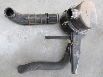

Re: Vorwärme Luftfilter/Vergaser T2a
Hallo Silke,
hier nochmal ein besseres Bild:
müsste in Bildkatalog Seite 015 Teil # 2 sein (siehe oberes drittel):
http://www.michaelknappmann.de/bulli/mi ... 01500.html
Vielleicht mal als Gebrauchtteil hier anfragen: http://www.ralfs-vw-teile.de/
Für ein Schönwetter-Oldie kann man überlegen, ob man darauf verzichtet
(bei meinem Karmann hatte es schon der Vorbesitzer rausgeräumt und ich fahr trotzdem im Winter - beim Bulli ist noch alles drin)
allerdings sollten dann auch alles passend raus,
nicht dass das Kühlsystem die ganze Zeit dem Motor durch Kaltstartstellung überhitzt...

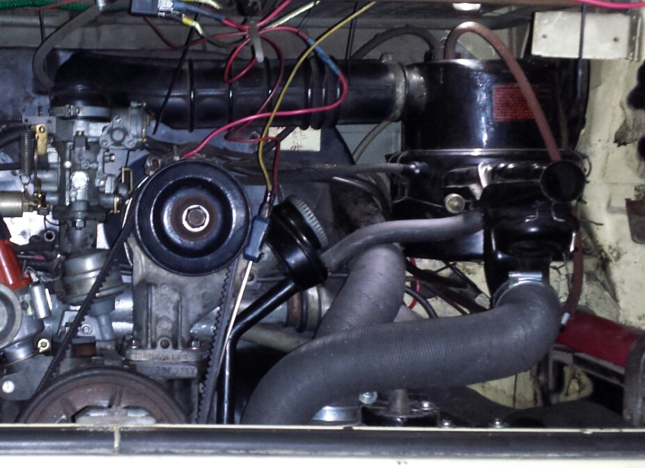

So. Ick war eben inne Garage.
Und ick hatte unrecht. Da is zwar ne runde Metallhülse, wo ich den Schlauch drauf stecke. Aber wenn ich die Sache bei Lichte betrachte is das genau das Teil, was Rolf da gezeigt hat. Nur eben ohne Bowdenzugöse.
Aber auch dafür liegt die Erklärung ja schon vor.
Wieder was gelernt. Über meinen Bus und über die kleinen Unterschiede in den Modelljahren
Ich hab Bilder gemacht. Hätte die auch gerne angehängt. Aber irgendwie bekomme ich sie nicht geuploadet.
Wenns wieder geht, reich ich sie nach.
gesendet mit jehtdajarnüschtan

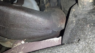

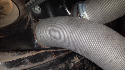

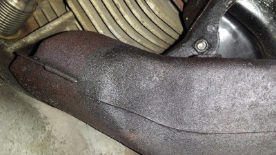

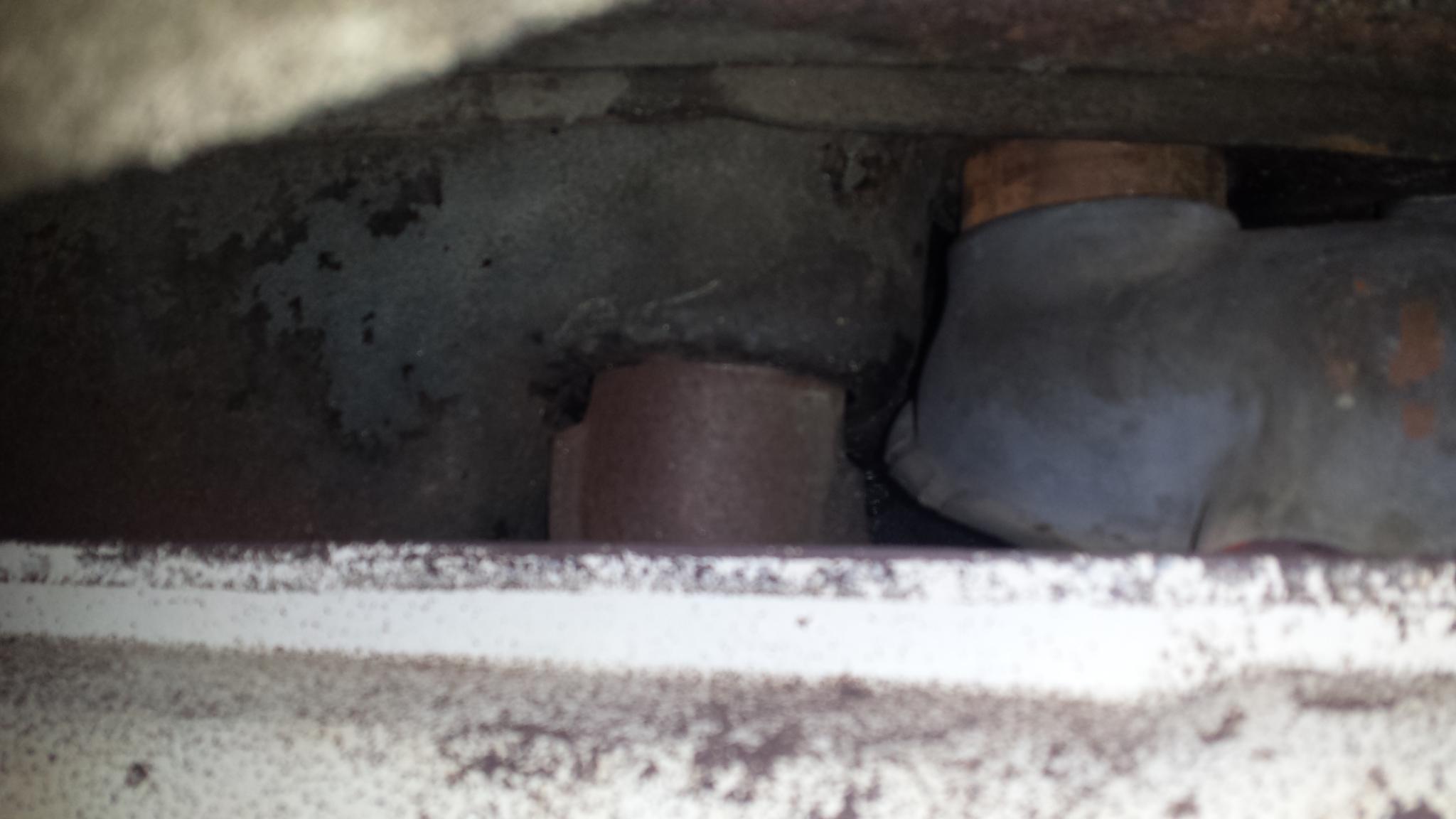

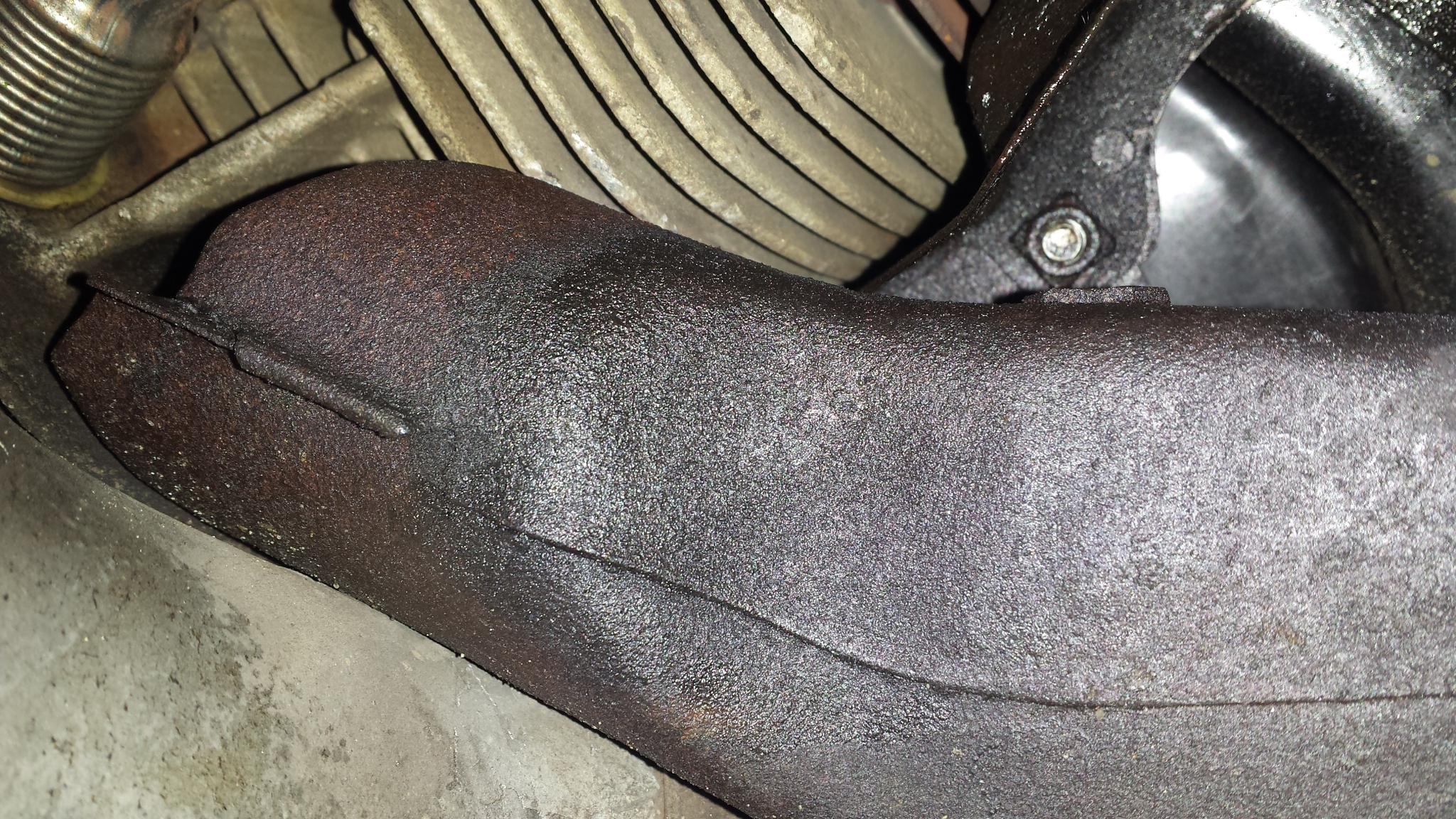

So. Da sind meine Bilder. Ich hoffe, die helfen etwas.
Ansaugstutzen an den Kühlrippen
Durchführung durchs Motorblech von unten
Blich zw. Auspuff und Motorblech (linkes Rohr)
Durchführung durchs Motorblech von oben
mit Schlauch drauf

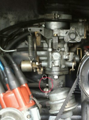

- Beiträge: 3713
Und des is des besagte Röhrchen, das für ein upgrade auf "modernen" Ölbadfilter notwendig ist.
