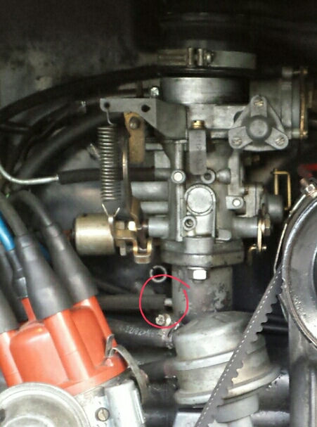

Das macht allerdings nur Sinn, wenn man auch den benötigten Unterdruckanschluss dafür zur Verfügung hat. Entweder ist ein Röhrchen am Hirschgeweih vorhanden (gleich unterhalb des Vergaserflansches links, neben dem dickeren Anschluss-Rohr für einen BKV), oder am Vergaser was nach hinten zeigt (und jetzt verschlossen sein müsste). Ist keine dieser Anschlussmöglichkeit vorhanden, müsste man diese Lösung erst einmal verwerfen, da eine Nachrüstung einen gewissen Aufwand bedeuten würde.

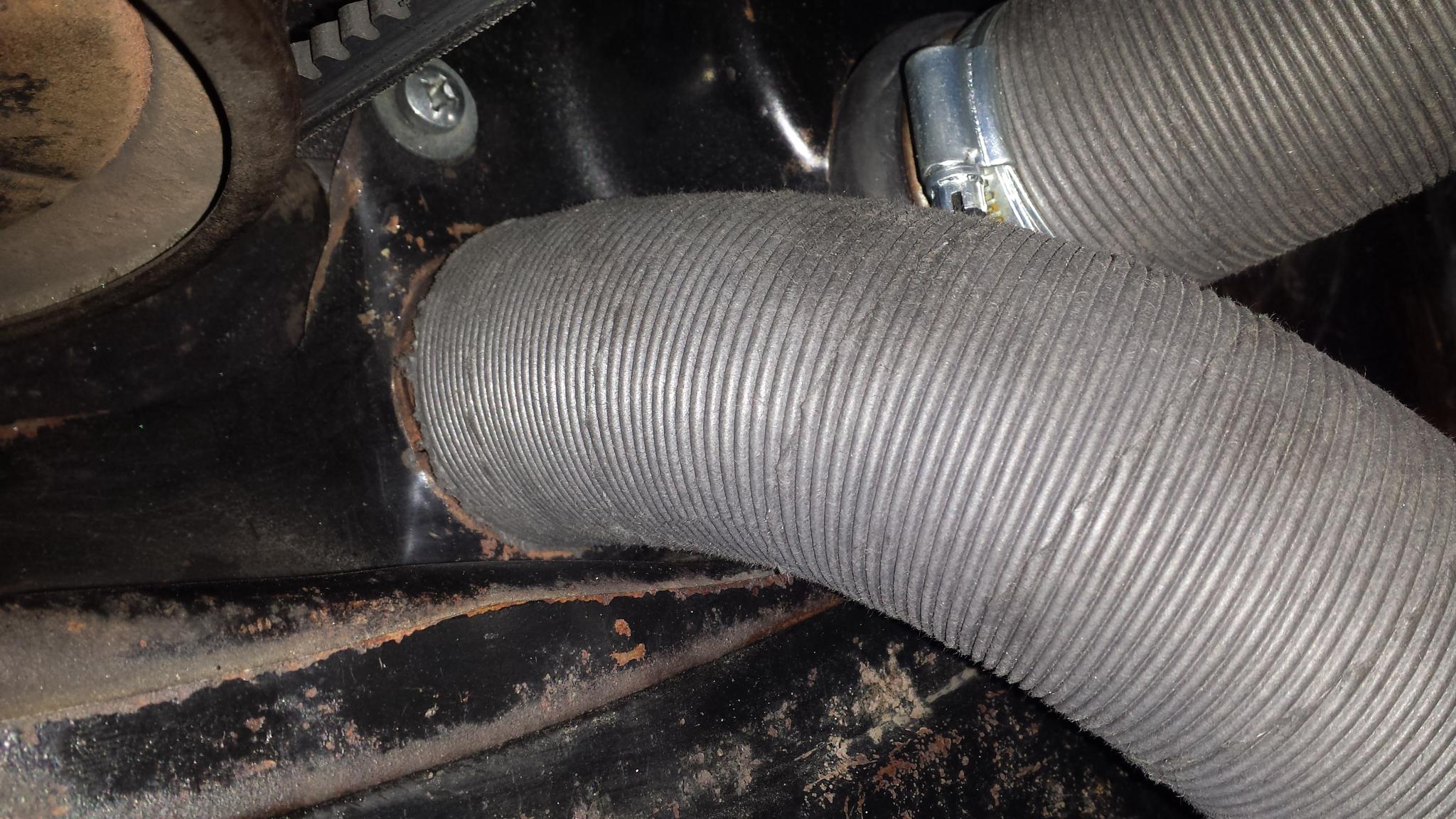

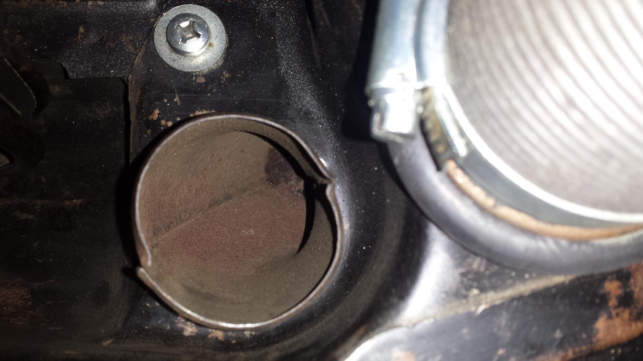

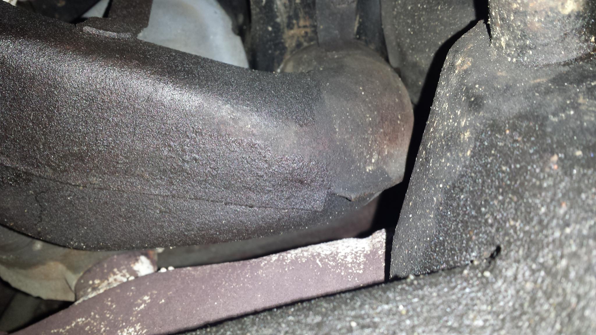

				So. Da sind meine Bilder. Ich hoffe, die helfen etwas.
 Ansaugstutzen an den Kühlrippen
Durchführung durchs Motorblech von unten
Blich zw. Auspuff und Motorblech (linkes Rohr)
Durchführung durchs Motorblech von oben
mit Schlauch drauf
gesendet mit jehtdajarnüschtan

				Und des is des besagte Röhrchen, das für ein upgrade auf "modernen" Ölbadfilter notwendig ist.
