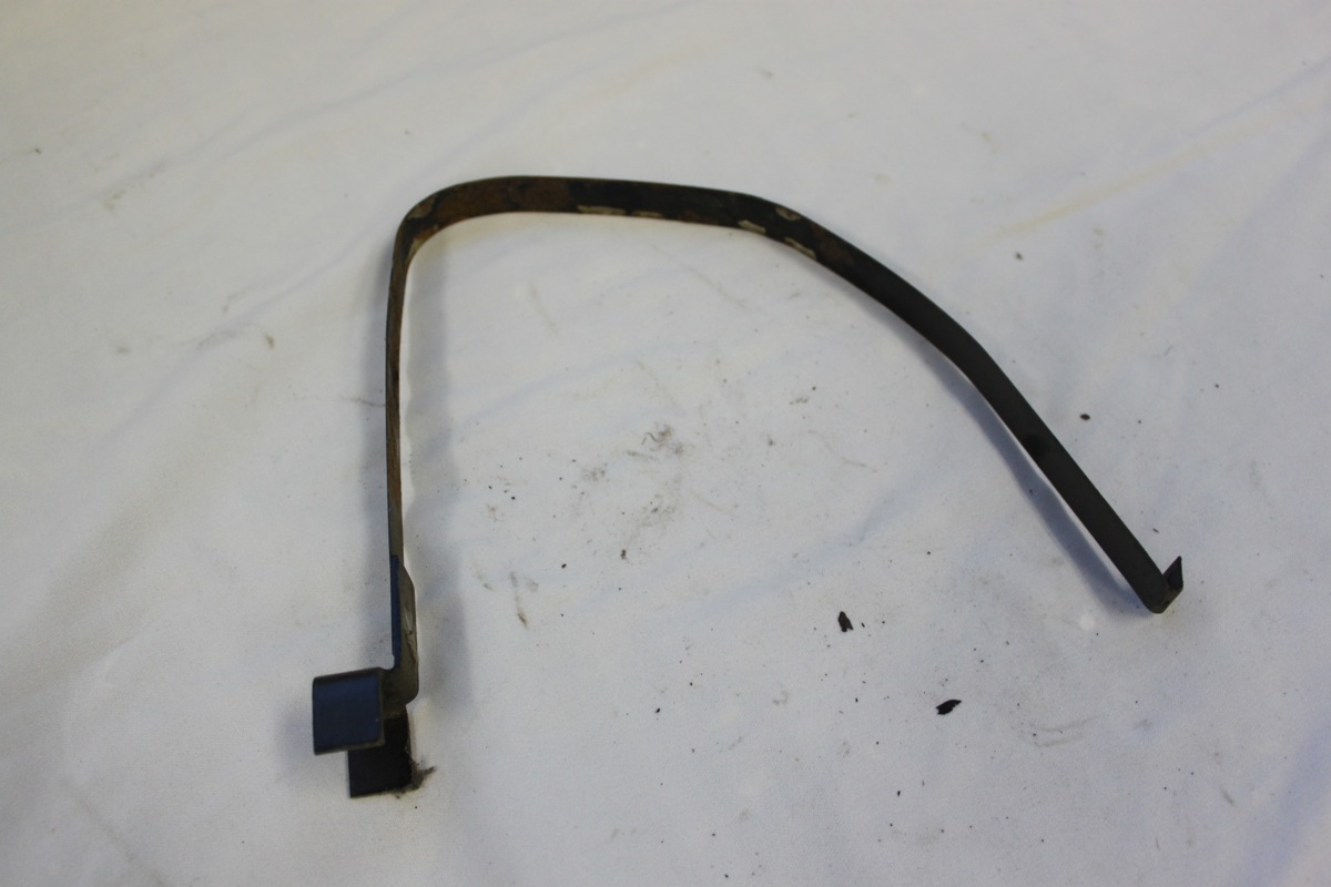

so langsam steigen die temperaturen wieder, so das ich weiter zusammen bauen kann.
Leider fehlte von anfang an die befestigung für das handschuhfach. Im teile katalog gibt es dieses teil garnicht (nichts gefunden). Das könnte eine art bandmetall sein. Eine seite eingehakt??? und die untere seite mit einer schraube befestigt??
Hat da vieleicht jemand sowas gerade ausgebaut und könnte mir bilder oder besser maße zu kommen lassen?
Vielen dank

Hallo Ralf,
Ich bin Morgen im Aussenlager Odenwald/Spessart :wink:
da hab Ich noch ein Schlacht Amaturenbrett.
Wenn das Dingens noch drann ist schicke Ich es Dir.
Grüßle Martin

Hallo Ralf,
ansonten hilft Dir für eine Nachfertigung ggf folgendes Bild.
Unten (Fußraumseitig) ist es verschraubt, oben eingehakt. Länge lässt sich sicherlich auch ermitteln.
Sebastian

Vielen Dank,
das wird weiter helfen. Einfach super hier.
