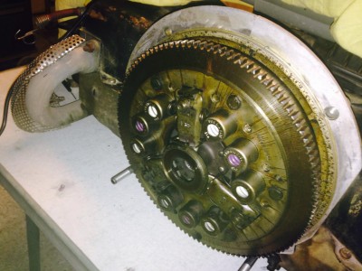

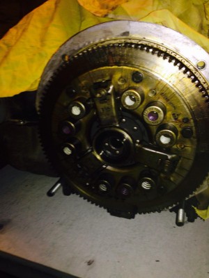

Wollte mal fragen ob wer weis ob diese Kupplung(siehe Foto) auf ein t2 getriebe passt? bzw welche ich da brauche! Hatte vorher einen CJ 2.0 Liter Motor drin und jetzt kommt eben dieser 1600er rein! Falls die nicht passt weis jemand was für einen kupplungssatz ich da bestellen muss?

Nicht so dolle: Das scheint eine 180-Millimeter-Kupplung für "ungeführtes" Ausrücklager zu sein; Käfer bis ca. 1974. 180 Millimeter ist zu klein für den Bus.
Da sollte auf jeden Fall die Schwungscheibe gewechselt werden (200 oder besser 215 mm). Dabei muss man UNBEDINGT das Axialspiel einstellen. Die fotografierte Kupplung passt nicht an das Ausrücklager des CP-Getriebes.

Ok is klar hab ich mir schon gedacht das die wahrscheinlich net passt!
Ok das heißt einfach ein kupplungssatz mit 215mm kaufen und dann passt das?
Wie funkt des mit den einstelln des axislspiels?(was brauch i dazu?)
Aber passt theoretisch auch die Kupplung vom cj motor weil die wär erst 2 Jahre alt?
Muss i sonst no was beachten oder verändern/einstelln?

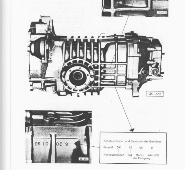

Wärs theoretisch egal welches getriebe ich drin hab bin mir nämlich nicht sicher welches drin is da der cj ja auch nicht original verbaut war und ich nicht weis ob die Vorgänger das Getriebe überhaupt getauscht haben!?!?

Die Schwungräder kannst du nicht zwischen Typ1 und Typ4 tauschen, da die Befestigung anders ist.
Beim Typ1 wird das Schungrad durch die Zetralhohlmutter gehalten, beim Typ4 durch 5 Schrauben und einem Flansch.
Das Nadellager für die Führung der Getriebeeingangswelle befindet sich beim Typ4 direkt im Kurbelwellenflansch und beim Typ1 in der besagten Holhschraube.
Wegen des Getriebes:
Schau mal unten am Getriebe, dort ist der Kennbuchstabe eingeschlagen mit dem das Getriebe und die Übersetzung überprüft werden kann. Grüße,

Ok super danke! Na werd mal demnächst schaun was ich jetzt genau für ein Getriebe hab und danach dann den passenden Schwung und Kupplung bestellen! Wird wahrscheinlich die sicherste Variante sein denk i oder?

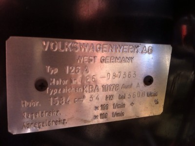

Bist du eigentlich sicher, das der Tragkraftspritzenmotor ein 1600er ist?

Re: Passende Kupplung für t2a
Jup!
