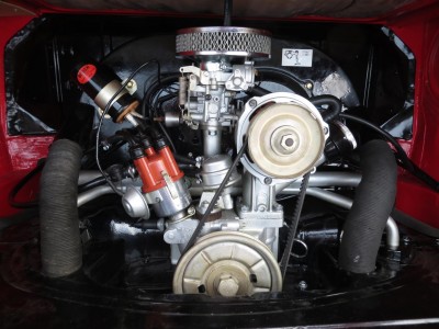

Die Anmerkungen zum Motor in meinem Vorstellungs-Thread haben mich etwas stutzig gemacht. :shock: Die Suche im Forum hat mich auch nicht schlauer gemacht. :cry:
Ich weiß nur, das original mal ein AP drin war. Bis gestern dachte ich noch, es wäre ein normaler aufgearbeiteter AS.
Kann jemand anhand der Bilder etwas zum Motor sagen?

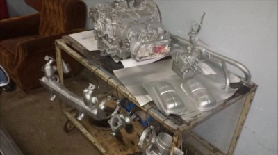

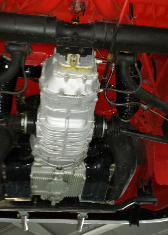

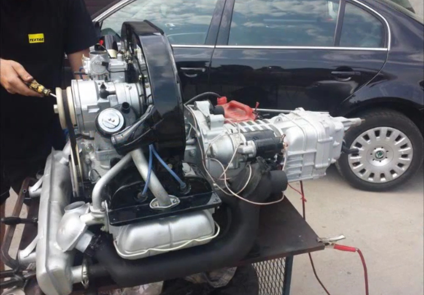

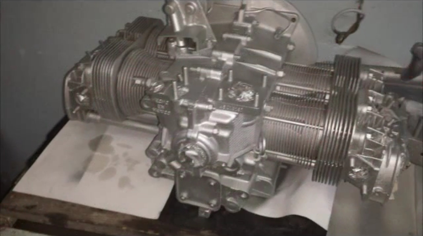

Das Foto ist ziemlich groß, wenn man es öffnet. "Hecho en Mexico..."
Die anderen sind von der Aufarbeitung...

clemens hat geschrieben:AS-Rumpf mit B-Köpfen
+1

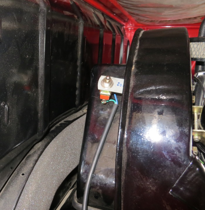

Lt. Motornummer ist es ein AS und dazu passen auch Lichtmaschine und Benzinpumpe. Köpfe und Saugrohr sind jedoch von einem Einkanalmotor, vermutlich B. Zeig mal das Gebläsegehäuse von vorne, ob da bereits der Ölkühler (AS-like) nach vorne versetzt ist ("Hundehütte") oder B-like eben nicht.

Hier siehst du den Unterschied bei den Zylinderköpfen
http://images.thesamba.com/vw/gallery/pix/475430.jpg
Hier bei den Ansauggeweihen und der Verblechung
http://www.jbugs.com/store/graphics/000 ... l-port.jpg

Danke schon mal. Meinst Du das?

Yep, das ist die "Hundehütte". :gut: Paßt also (AS mit B-Köpfen).

Hallo Clemens,
spendierst Du Dir bzw. Deinem Motor noch einiges an Gummi zur Abdichtung?
An den Kerzensteckern und an den 50er Luftschläuchen sowie an dem Vergaserzugs-Röhrchen habe ich leider nichts erkennen können. :(
Ganz Pingelige legen auch Wert auf die richtige Verlegung / Befestigung der Benzinleitung sowie Hochspannungskabel. Vgl. bitte:
viewtopic.php?f=7&t=18882#p189801
(Womit ich nicht sagen möchte , dass Sgt. Pepper zu den Pingeligen gehört, wohl aber doch bei den Korrekten einzuordnen wäre. :D )
Welcher Vergaser ist eigentlich verbaut?
Ich kann Dir auch nur wünschen und hoffen, dass Du nie mit Vergaservereisung zu kämpfen haben musst, wäre 'ne blöde Situation in unserem hektische Verkehrsgetümmel. Dein Sportluftfilter kennt ja wohl keine derartige Vorrichtung . :?
Ansonsten aber fein aufgebaut! :mrgreen:
Nur der Käferauspuff bereitet mir ein wenig Kopfzerbrechen, ich hoffe dem TÜV aber nicht. :P

was ist das denn für ein Schalter an der Hundehütte?

so ähnlich würde ein originaler Luftfilter aussehen. Der auf dem Bild ist für staubige Gebiete. Daher das zusätzliche Zyklongedöhns:
http://www.ebay.de/itm/like/20115934973 ... 106&chn=ps
Gruß Stephan
