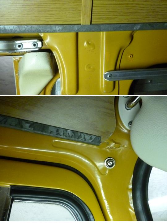

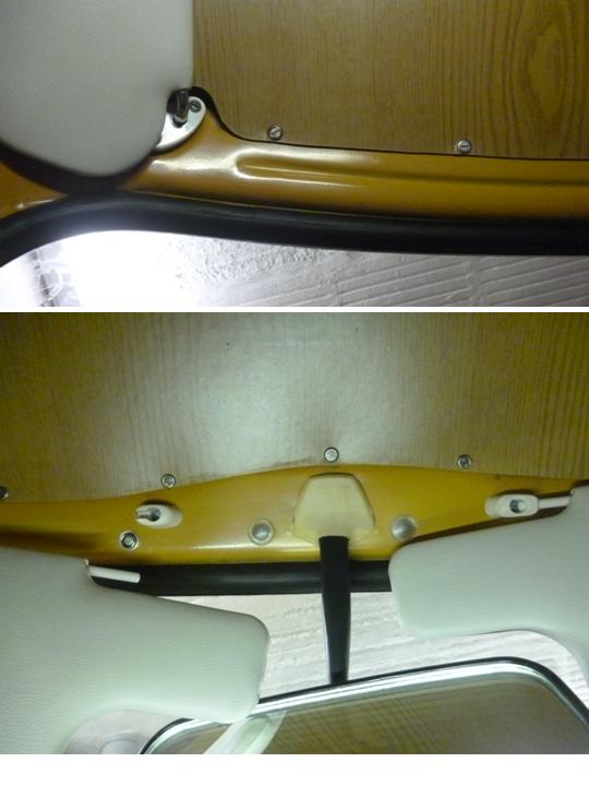

Hallo Christian,
cameflex hat geschrieben:Gibt es in Deutschland irgendeinen Anbieter der schon fertig zugeschnittene Dachhimmel anbietet?
... ist mir auch schon negativ aufgefallen, dass da bisher keiner mitgezogen hat. :(
... vielleicht einmal bei Olaf (bus-ok) anfragen ob der nicht auch so etwas besorgen kann :?:
Selbstzuschnitte mit MDF- bzw. HDF-Platten sollte aber auch kein Problem darstellen. :wink:
Vgl.bitte:
viewtopic.php?f=7&t=17744&p=179128&hili ... ia#p179128
Hast Du Dir schon Gedanken über die benötigten Spann- bzw. Fugenverbindungsprofile für die Befestigung gemacht? Da hat Reimo etwas im Angebot und für die Isolierung gibt es da auch entsprechendes Material. :)
Dann viel Erfolg.
