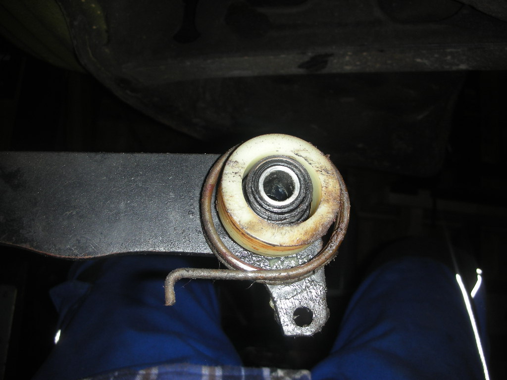

Hilft Dir das?

hallo Rolf Stephan,
ja so sollte es dann aussehen.
Aber wie und wo wird denn die feder eingefangen?
Bei mir sieht das nun auch so aus aber das Pedale wird nicht ganz nach oben gedrueckt .
Oder gehoert das so?

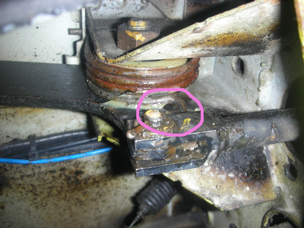

Alles muss man selber machen... aus der genannten Bildersammlung
jetzt siehst Du beide Enden:
Wie viel Spannung drauf ist, kann ich Dir nicht mehr sagen...

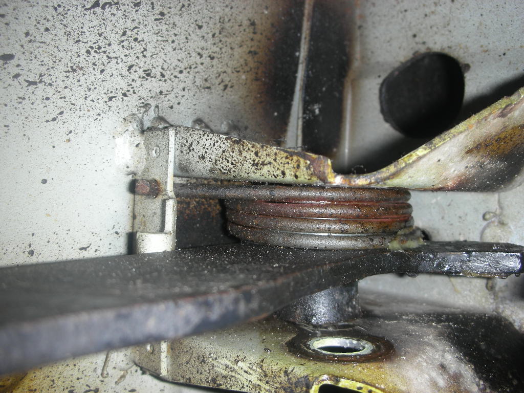

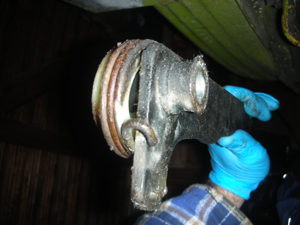

Re: Frage zu bremspedalfeder
Hallo Ralf,
hier kommen bessere Bilder. Spannen kann man das locker mit einem Schraubenzieher als Hebelwerk. Easy going.
Dafür das gerade Ende der Feder oben durch das Loch im am Boden angescheißten Laschenblech stecken und unten dann hebeln.
