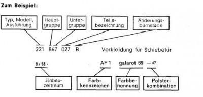

ich bin mal wieder auf der VW Classicparts Seite gelandet.
Und da habe ich mal nach DLS Module für die Zündung gesucht.
Gefunden habe ich 4 Typen:
321 906 083 26,13€
431 906 083A 109,15€
251 906 083A 111,91€
251 906 083 114,29€
Demnach sind ja die Teilenummern mit 083 alle identisch.
Wo kommt denn nun die komische Preisgestaltung her?
Kann ich nun das Modul für 26,13€ genau so verwenden wie das Modul für 114,29€
Im Prinzip hat sich doch nie etwas an der DLS geändert, oder?
