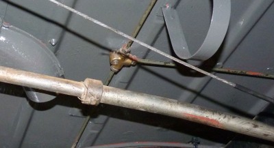

Re: Befestigung Bremsleitungsverteiler Frontbremsen
Beitrag von mc_ecko »
Bei meinem Bulli ist dieser Verschraubt. Durch das Loch geht eine Kunststoffhülse bis in den Blechboden rein,
diese Hülse wird dann mit einer Schraube gespreizt. Die Hülse kann man auf dem Bild nicht erkennen.

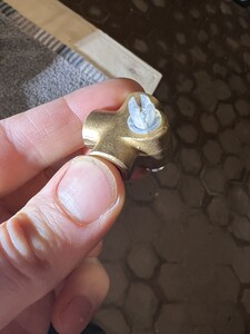

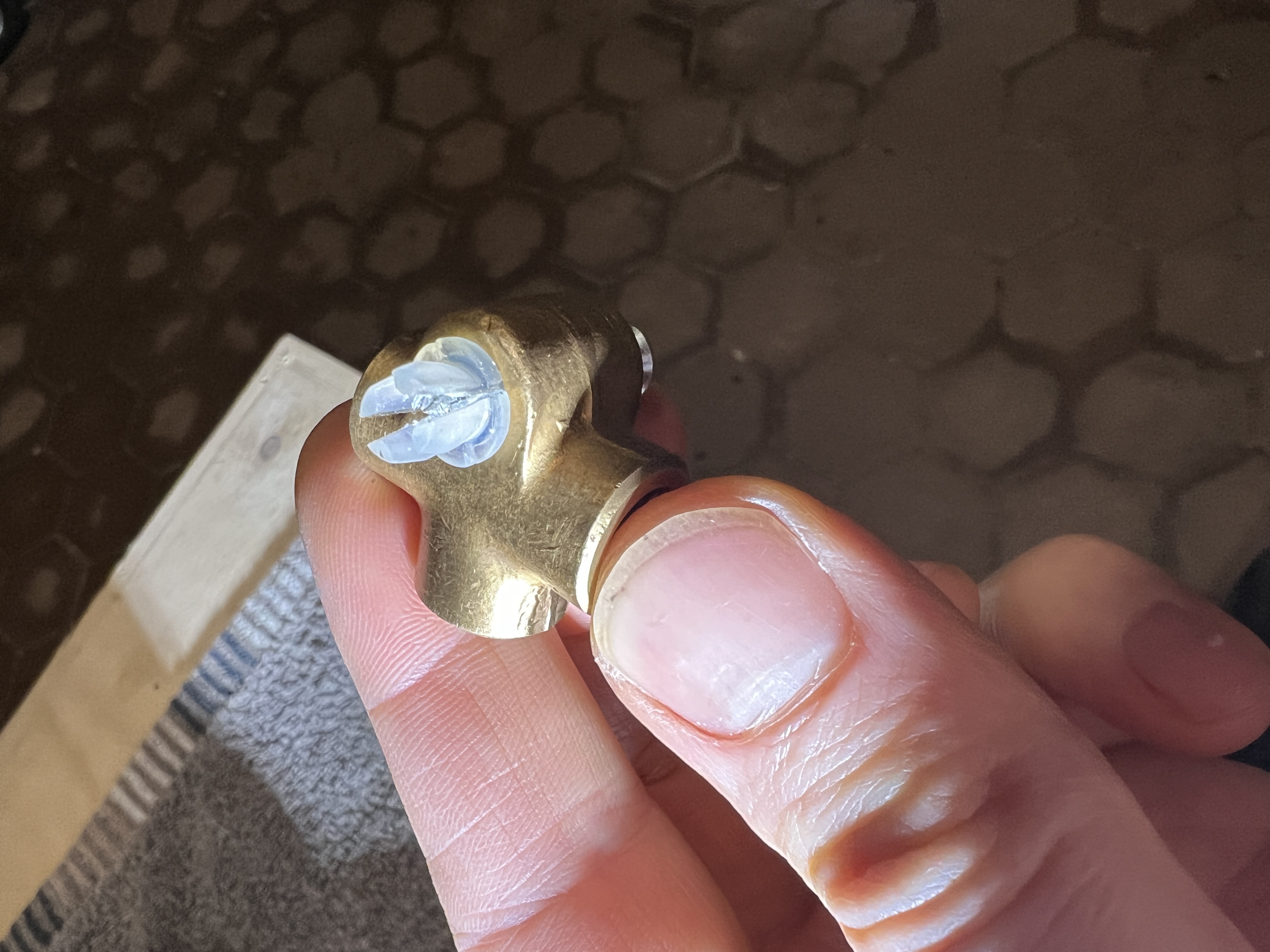

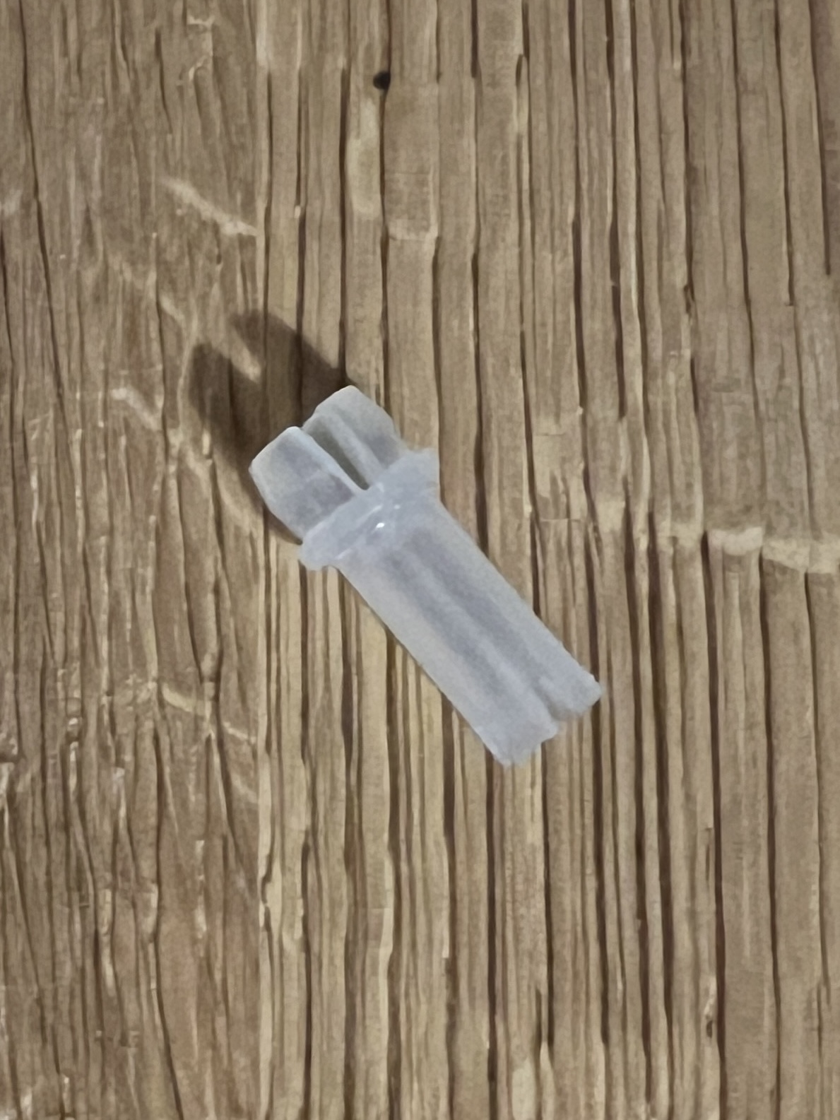

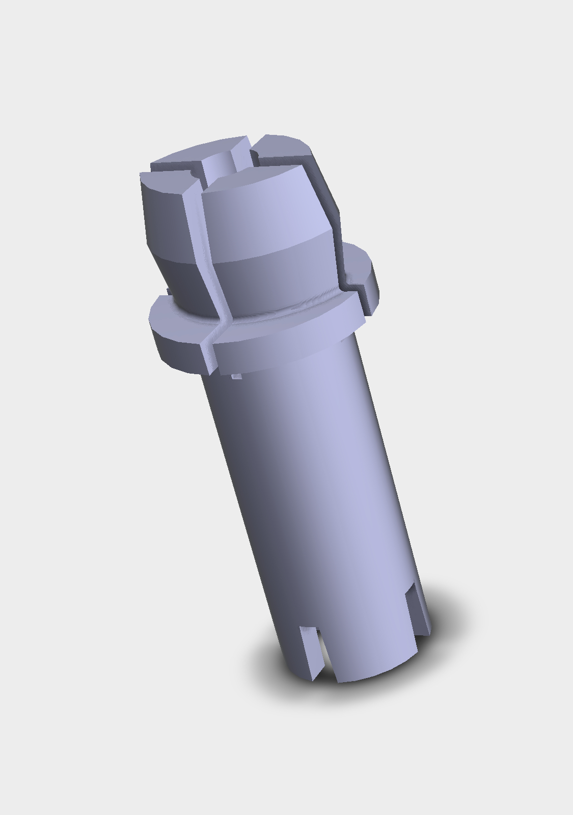

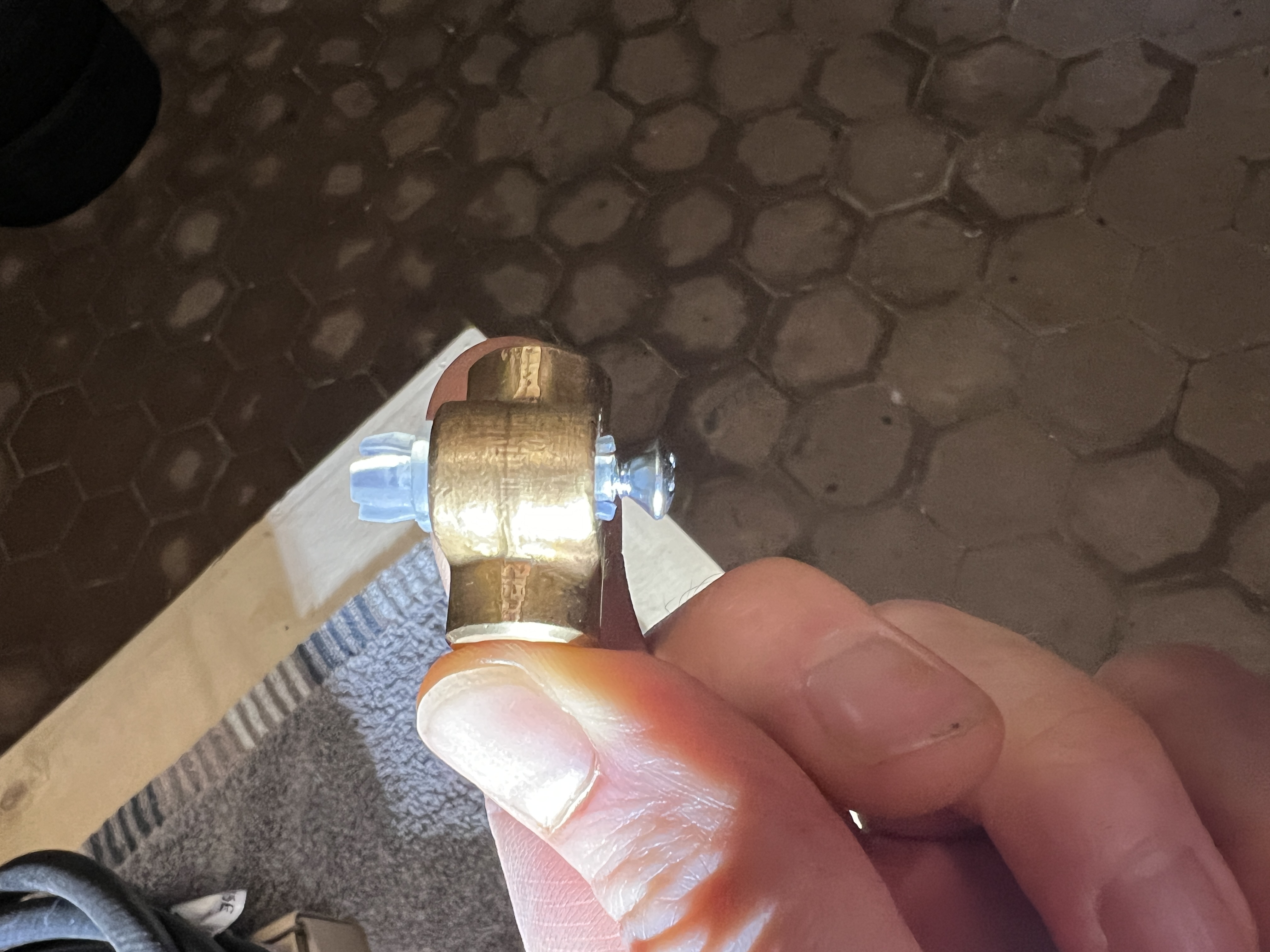

Aus ein paar alten Bröseln hab ich mir wieder so eine Art Stopfen zusammengeklebt und die Maße abgenommen. Dabei ist dann sowas rausgekommen:
Entwurf
Entwurf

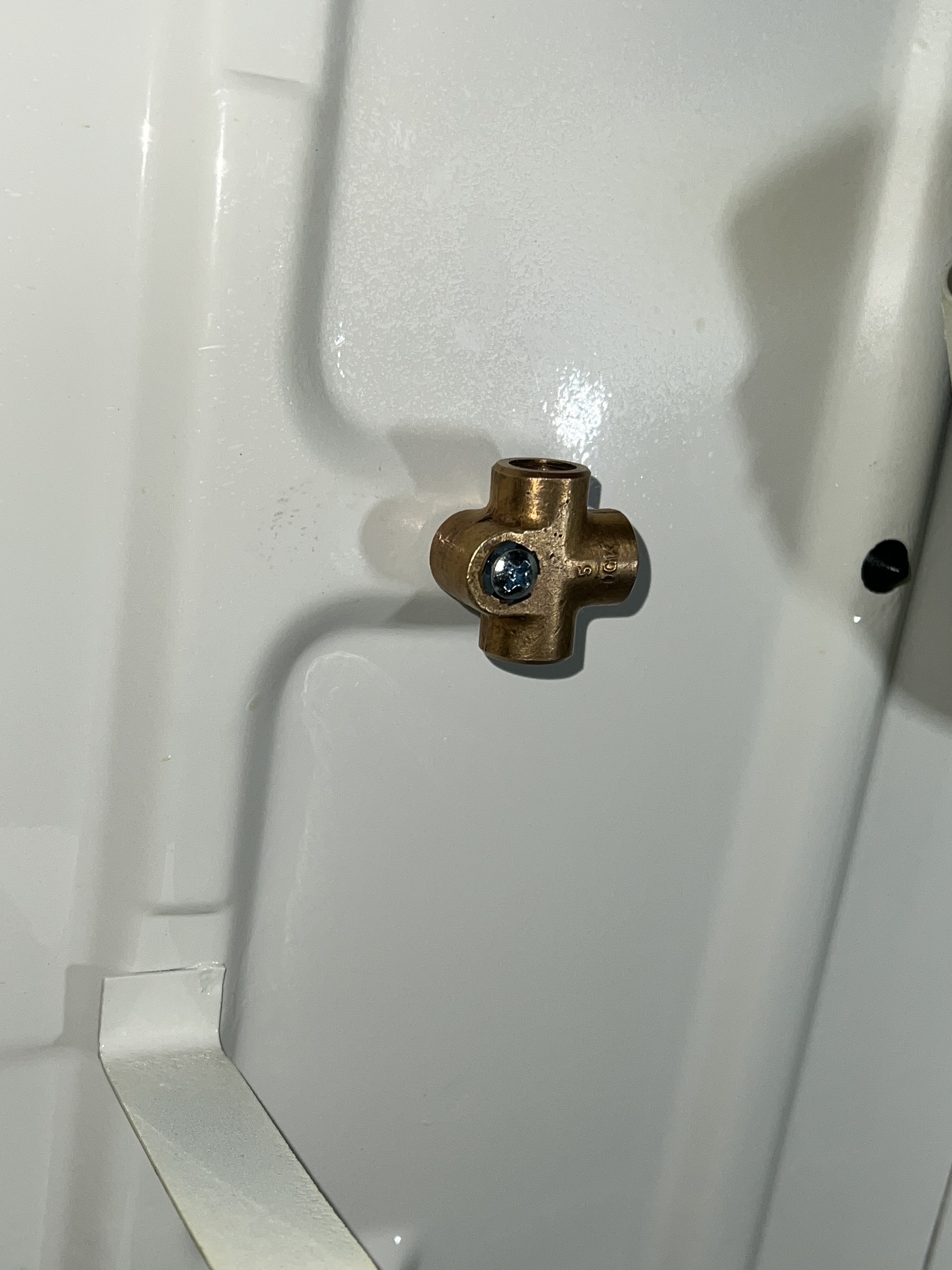

Heute hatte ich dann endlich nach ein paar Fehlversuchen wieder neue Teile vom Drucker in der Post und es hat endlich gepasst!!!! :D
Der Stopfen verklemmt sich in dem ovalen Loch im Bodenblech und mit der Schraube spreitzt er die Flügelchen auseinander.
So hält er sich selbst im Blech und den Bremsleitungsverteiler auch.

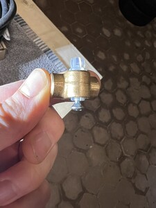

zusammengesteckt
zusammengesteckt
angebaut am Bodenblech
Ist zwar nur ein Minniteil und es wäre sicher auch einfacher gewesen, da eine Nietmutter reinzusetzen, aber ich freu mich trotzdem wie ein kleines Kind. :lol: :jump:
Wenn wer mag, dann kann ich gerne die Datei zum nachdrucken verschicken.
Eine Nachfertigung wird sich wohl kaum lohnen, oder?!
Viele Grüße, Peter
