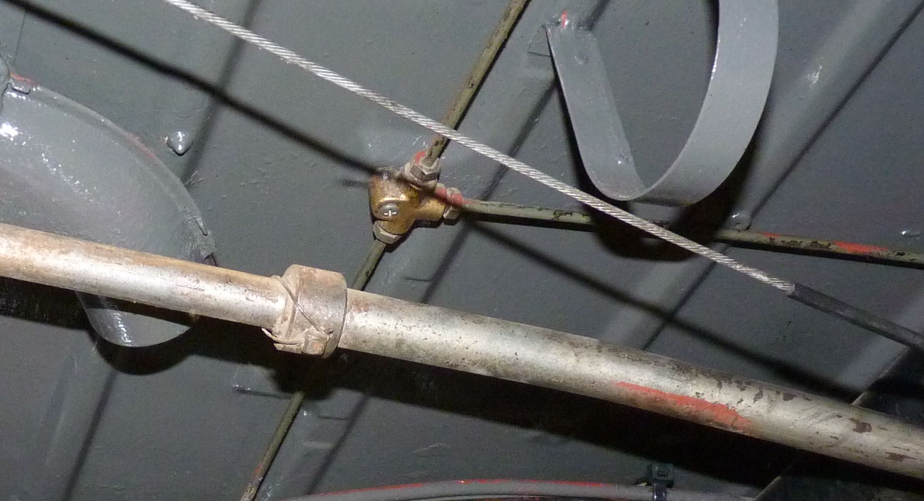

Bei meinem Bulli ist dieser Verschraubt. Durch das Loch geht eine Kunststoffhülse bis in den Blechboden rein,
diese Hülse wird dann mit einer Schraube gespreizt. Die Hülse kann man auf dem Bild nicht erkennen.
Re: Befestigung Bremsleitungsverteiler Frontbremsen
Verfasst: 06.03.2015 00:07
von Norbert*848b
... bei meinem Bulli sieht es genau so aus. Entweder nach Schraubnieten suchen oder zusehen ob man im Baumarkt irgendwie passende Spreizdübel mit "Kragen" bekommt.

mc_ecko hat geschrieben: 05.03.2015 21:32 Bei meinem Bulli ist dieser Verschraubt. Durch das Loch geht eine Kunststoffhülse bis in den Blechboden rein,
muss das alte Thema hier nochmal hoch holen...
Weiß jemand, ob man die Hülse zur Befestigung vom Bremsleitungsverteiler vorne noch irgendwo bekommen kann?
Bei mir war/ist das genauso befestigt wie auf dem Bild von mc_ecko , Allerdings ist der Dübel/die Hülse beim Abmontieren zerbröselt.
