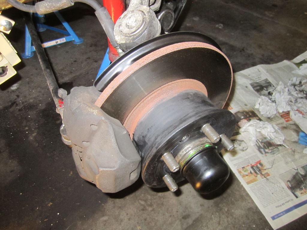

So sah es quasi nach dem Radlagerwechsel aus.
Kann ich irgendwie den Kolben verdreht haben durch mein Zurück drücken?
Und das der Sattel dadurch nicht mehr richtig funktioniert?
Oder ist die Ursache dieses mal gar nicht bei der letzten Aktion zu suchen?

Übrigens kann man auch bei der T3-Bremse die ganze Nachstellfunktion außer Kraft setzen wenn man das Handbremsseil zu stark vorspannt.
Ich tippe trotzdem auf vordere Bremsbeläge.
