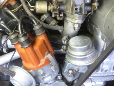

- Beiträge: 7797
Re: Benzinpumpe in anständiger Qualität gesucht
Hallo Wool,
So sieht es dann aus:
Ja, natürlich, hab ich bei meinem Fahrzeug ja auch so gemacht.wool hat geschrieben:Passt die für die Drehstromlima ( natürlich mit anderem Stößel) denn problemlos auch bei gleichstromlima?
