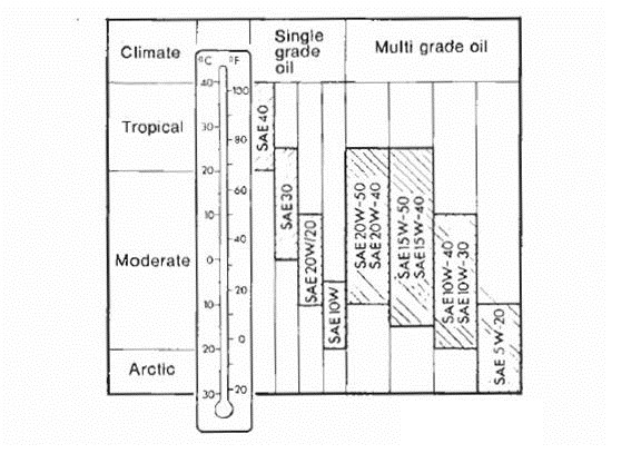

Hallo Thomas,
hier ein Auszug aus dem Werkstatthandbuch zur Entscheidungsfindung, um den Glaubenskrieg "Öl" nicht weiter fortzusetzen. :lol:
PS: Ich "tanke" mineralisches 20W-50, ist halt eine alte Konstruktion, Lagerspiel usw. und so fort ... :wink:
