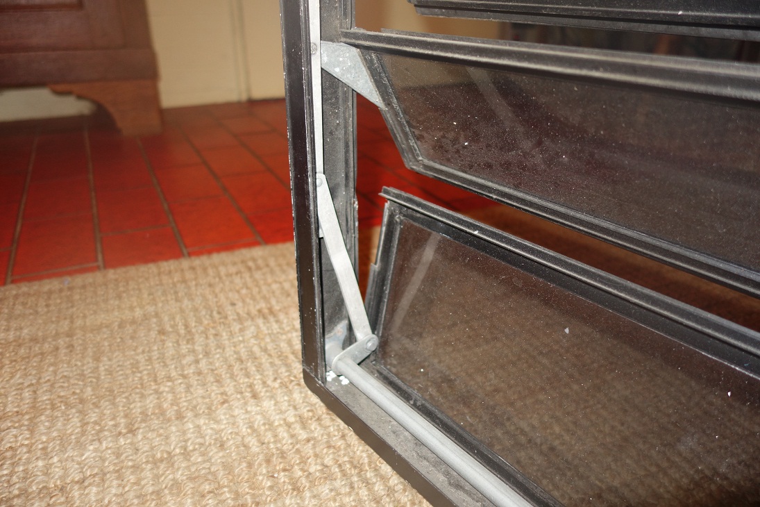

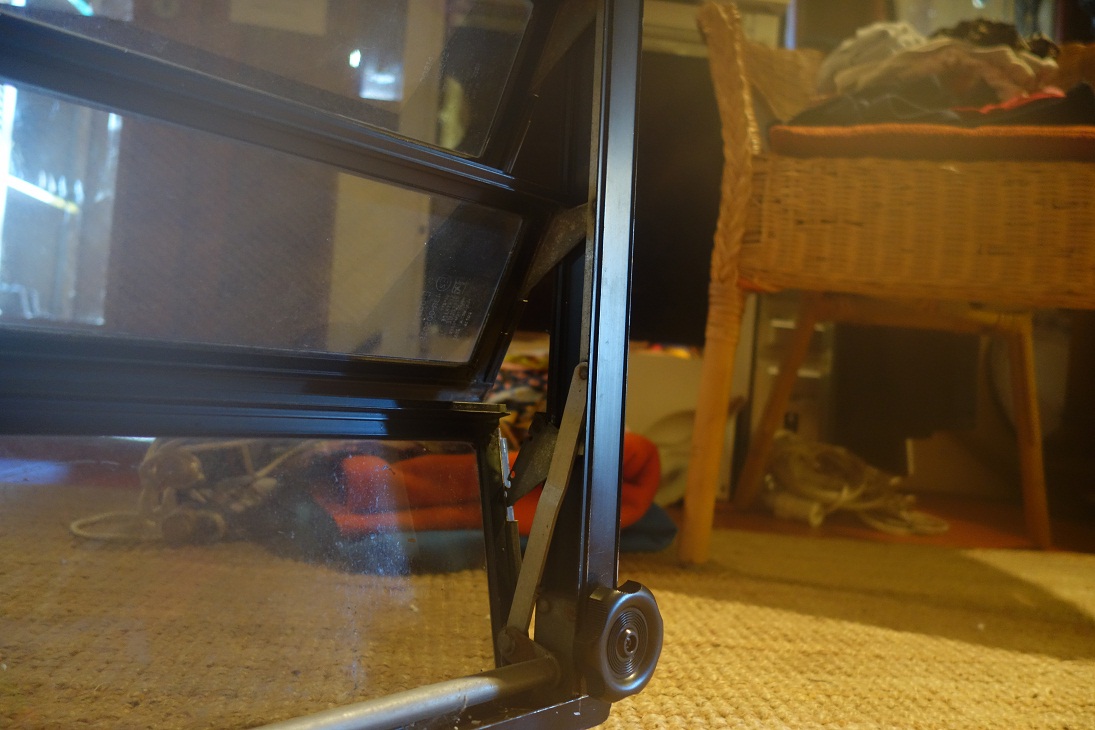

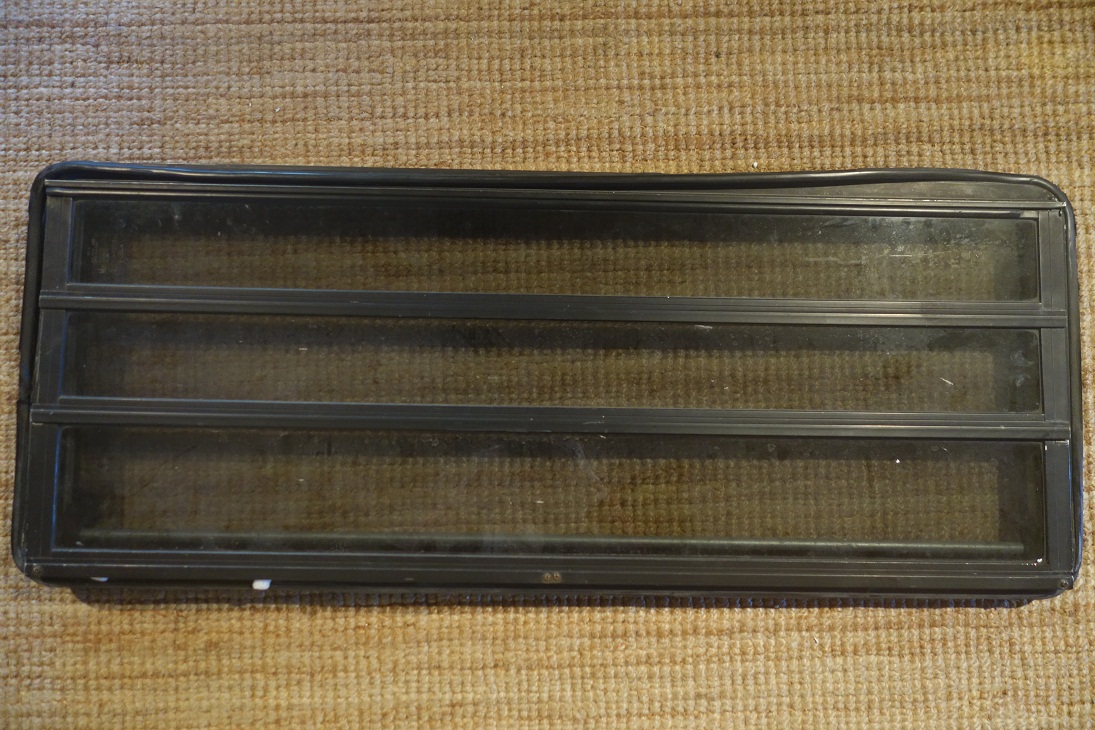

vor kurzem habe ich ein Lamellenfenster für unseren Bulli erstanden. Leider ist die von außen gesehen rechte Befestigung des untersten Fensters abgebrochen, weswegen sich einer der Vorbesitzer für eine Improvisation entschieden hat. Wie man sieht hat er das unterste Fenster an der Unterseite mit Schrauben befestigt, so dass sich die Scheibe nun nach oben hin öffnet. Da ich das gerne reparieren will, stellen sich mir einige Fragen:
- Gibt es die bei meinem Fenster fehlende Befestigung der Scheibe oder hat jemand ein Teil aus einem kaputten Lamellenfenster?

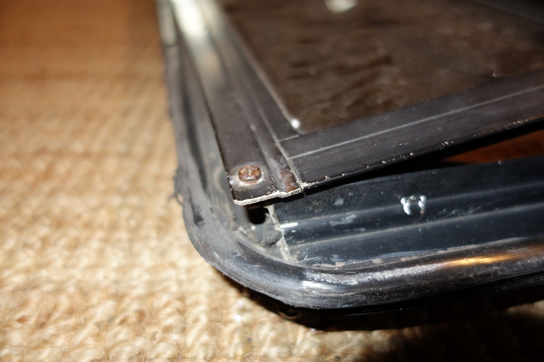

- kann man die Nieten an denen das fehlende Teil befestigt ist einfach ausbauen und ersetzen?
- wie schließe ich die nachträglich gebohrten Löcher (beispielsweise für die Schrauben am untersten Fenster? Vielleicht mit kleinen Nieten?

ich glaube da fehlen einfach die zwei Haltewinkel. Wenn Matthias keine Teile für dich haben sollte, dann kannst auch hier:
http://westfaliasparesuk.com/?s=alousie ... pe=product
die fehlenden Winkel bekommen.

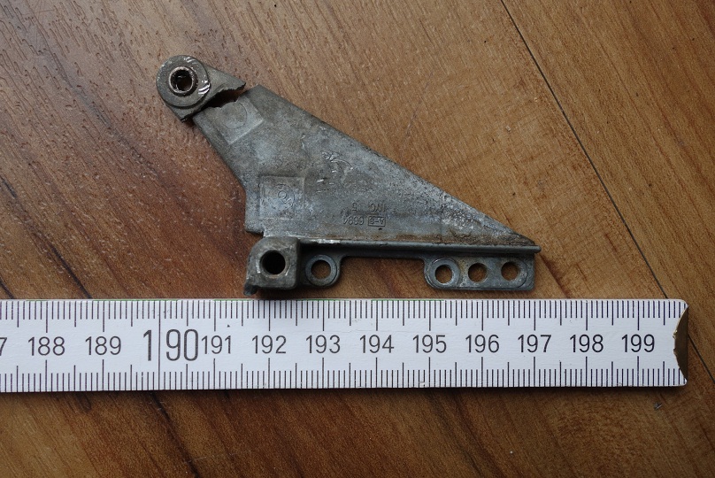

grade wollte ich mit Bestürzung schreiben, dass mir der Winkel von Matthias beim Ausbohren der Niete abgebrochen ist (butterweiches Zink
). Aber dein Link macht mir wieder Hoffnung. Danke dir für den Hinweis!
