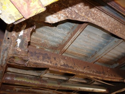

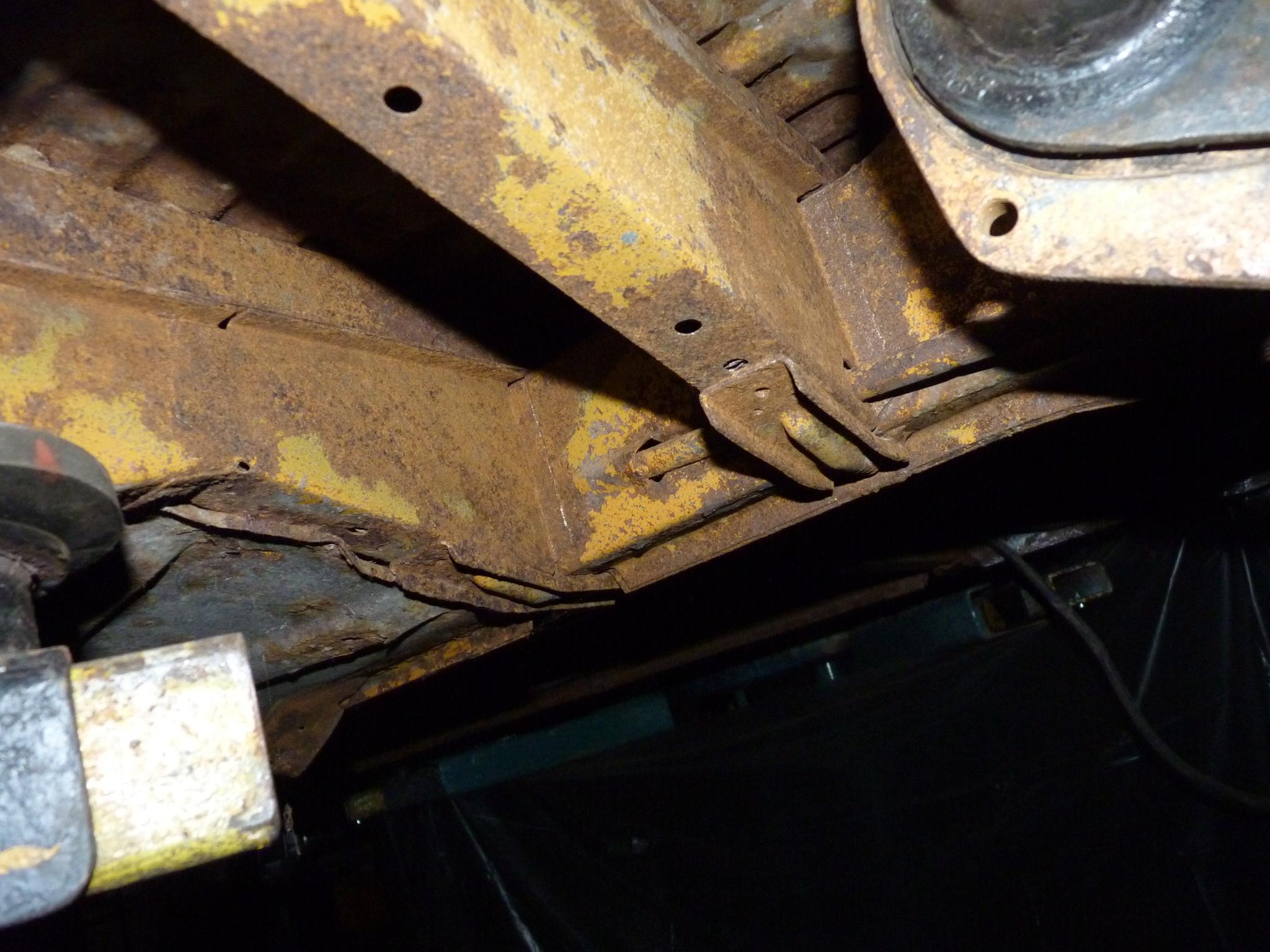

Hallo Zusammen.
Habe meinen T2 nun endlich auf der Bühne und kann ihn nun vernünftig von unten entrosten.
Es gibt verdammt viel Oberflächenrost, aber zum Glück ist nichts durchgerostet.
Wie würdet ihr den Rost am besten entfernen? Sandstrahlen bleibt erstmal außen vor, und gerade Flächen wollte ich mit der Flex entrosten.
Nylon oder Schleifscheibe.
Habt ihr schonmal davon gehört das man bei einem Drahbürstenaufsatz für die Flex den Rost nicht richtig entfernt sondern er nur "überpoliert" wird?!
Danke :D

ganz schön rostig...
wie willst Du bei den vielen Ecken mit Drahtbürstenaufsätzen mechanisch durchkommen...
da bist da Monate dran bis hin zum Dremmel für jede kleine Ecke
und wenn Du nicht halbblind mit Schutzbrille arbeitest bekommst viel Mist in die Augen.
Das sieht nach Sandstrahlen oder Sodastrahlen aus (Soda Reste kann man leichter wieder entfernen).

blos nicht mit der drahtbürste bitte! dadurch drückst du den rost nur liefer ins metall und er rostet dir ratz fatz durch!!!
wenn strahlen absolut keine option ist, kannst nur versuchen den groben rost mechanisch zu entfernen (negakekse, schmiergel) dann mit fertan behandeln und dann chassilack drauf... aber die perfekte lösung ist das natürlich nicht...
aber meiner meinung nach trotzdem ne vernünftige alternative zum strahlen.

das ist schon sehr viel Rost und das wirklich Rostfrei bekommen wird sehr mühsellig wenn du nicht strahlen willst.
Drahtbürste ist nicht gut, weil du die tiefen Rostporen zu schmierst, sieht dann glänzend aus, aber der Rost ist da.
Kann man dann recht einfach feststellen, indem man Perlox drauf pinselt. Da sieht man dann das es reagiert.
Wenn du es per Hand machen willst, wie schon die Vorredner geschrieben.
Nylonscheiben (auch als Neggerkekse bekannt).
In den Ecken mußt du dann halt mit was kleineren ran.
Aber die tiefen Rostporen bekommst du dann auch nicht weg.
Entweder dann mit chemischen Entrosten weiter machen, kann aber sehe mühselig werden auf dieser großen Fläche.
Oder halt konservieren oder Rostumwandler.
Von Fluid Film gibt es was neues(Dose mit grüner Schrift), kann man wie ne Lackschicht drauf machen und sogar später direkt darauf einen Lackaufbau machen.
Oder eben die Patina erhalten :wink:
