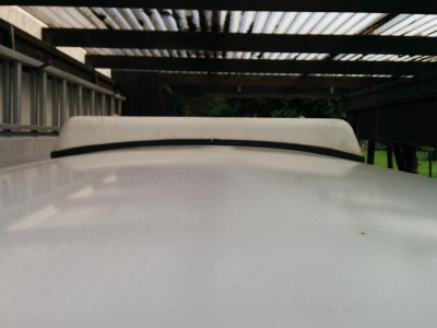

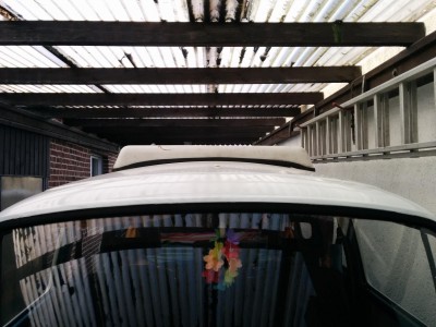

Halli Hallo,
viel ist passiert in der Zwischenzeit :happy: mit uns und unserem Puk deshalb waren wir auch ein wenig abstinent hier :versteck: doch jetzt haben wir mal wieder eine Frage bei der wir nicht weiter kommen.
Unser Puk hatte mal ein Hubdach, dieses wurde entfernt :tear: und das Loch nicht schön geschlossen.
Nun haben wir wieder ein Hubdach gefunden :D doch wissen nicht von welchem Hersteller es ist. Wir haben es mal aufgelegt und sind zumindest optimistisch, dass es passen wird.
Aber evtl. kann uns hier jemand bei unserer Frage weiterhelfen :?:
Ich hoffe die Bilder helfen ein wenig.
Auf jedenfall wünsche ich allen schöne Ostern,
bis bald
Markus und Steffi und Johannes :D

Hallo Markus,
Das Hubdach sieht mir viel zu schmal aus für den Bulli und übliche Dachöffnungen.
Beiträge: 6608
Re: Fragen zum Dach, oder wer kennt dieses Hubdach?
Das passt doch beim genaueren Hinsehen hinten und vorne nicht zur T2 Dachform... oder täusch das nur?
An den Seiten ist ja nicht gerade sondern auch gewölbt geschnitten - da passt ja schon fast 'ne Faust durch...

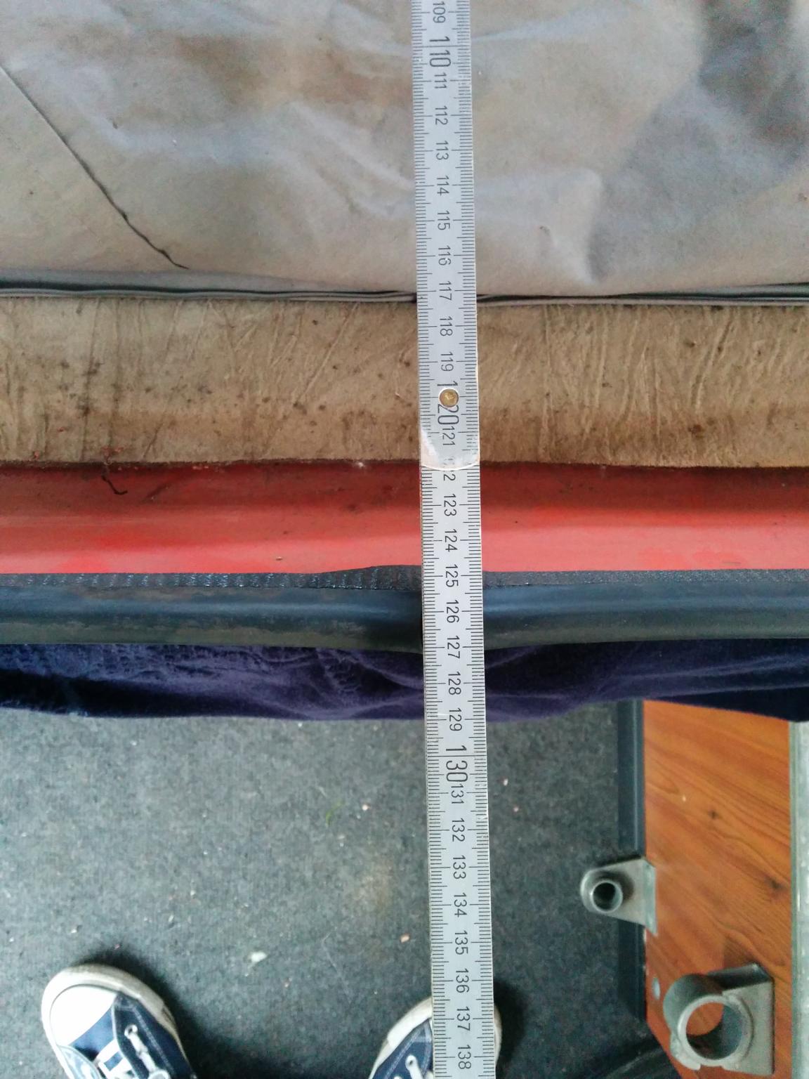

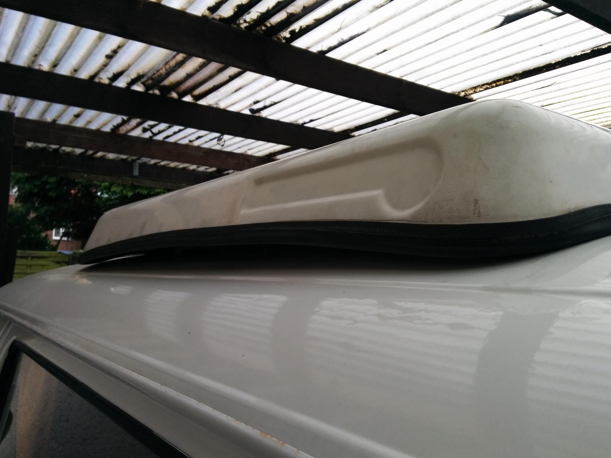

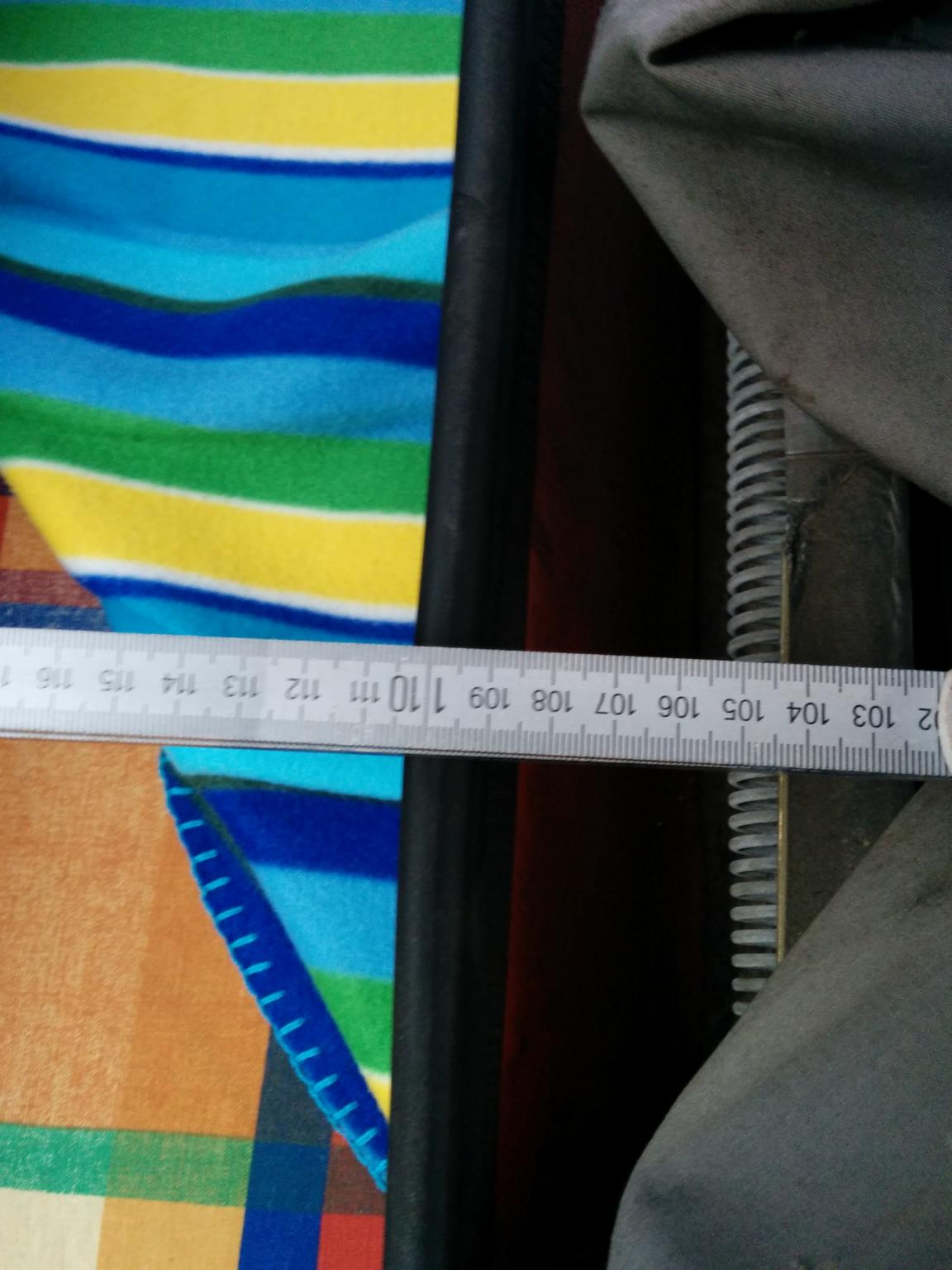

Hallo Rolf-Stefan,
erstmal Danke.
Hatte es ja aufs Dach gelegt. Man kann leider zu gut (Rost)
den alten Dachausschnitt sehen. Dieser wird komplett verdeckt und auch für die Scherenarme ist noch genug Platz.
Die Aussparung für das Logo kommt uns irgendwie bekannt vor
nur fällt es uns nicht ein. Ich schaue hier auch schon in unsere Bullibücher aber Westfalia scheint wohl fotogener zu sein :).

Bei der Aussparung habe ich sofort an Reimo gedacht - oder liege ich komplett falsch?
