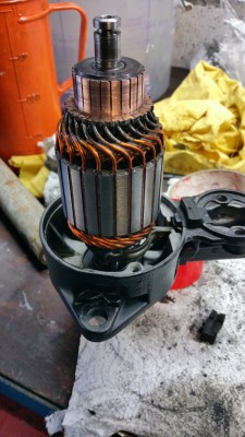

falls das alles nicht fruchtet kann man den Anlasser auch relativ problemlos zerlegen und z.B. den Kollektor mit feinem Schleifpapier etwas abziehen sowie den Ausrückmechanismus reinigen und neu fetten.
Bei der Montage dann ruhig etwas Fett in die Buchse für die Anlasserwelle der Getriebeglocke und das hintere Gleitlager des Anlassers.
Gefühlt dreht der Anlasser nun doppelt so schnell...

Das Bild erinnert mich an einen Korsika Urlaub. Unterwegs machte der Anlasser schlapp und ich habe bei 35°C auf dem Campingtisch zwischen Honigmelone-Schinken und Bier den Anlasser zerlegt, gesäubert und gefettet. Hatte richtig Spaß dabeiSgt. Pepper hat geschrieben:Moin,
Das Ergebnis funktioniert heute noch
