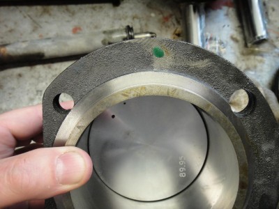

Ich habe gerade an meinen Typ4 1,7L (MKB:W) die Kolben und Zylinder demontiert um einen neuen Satz von AA Performance
zu verbauen.

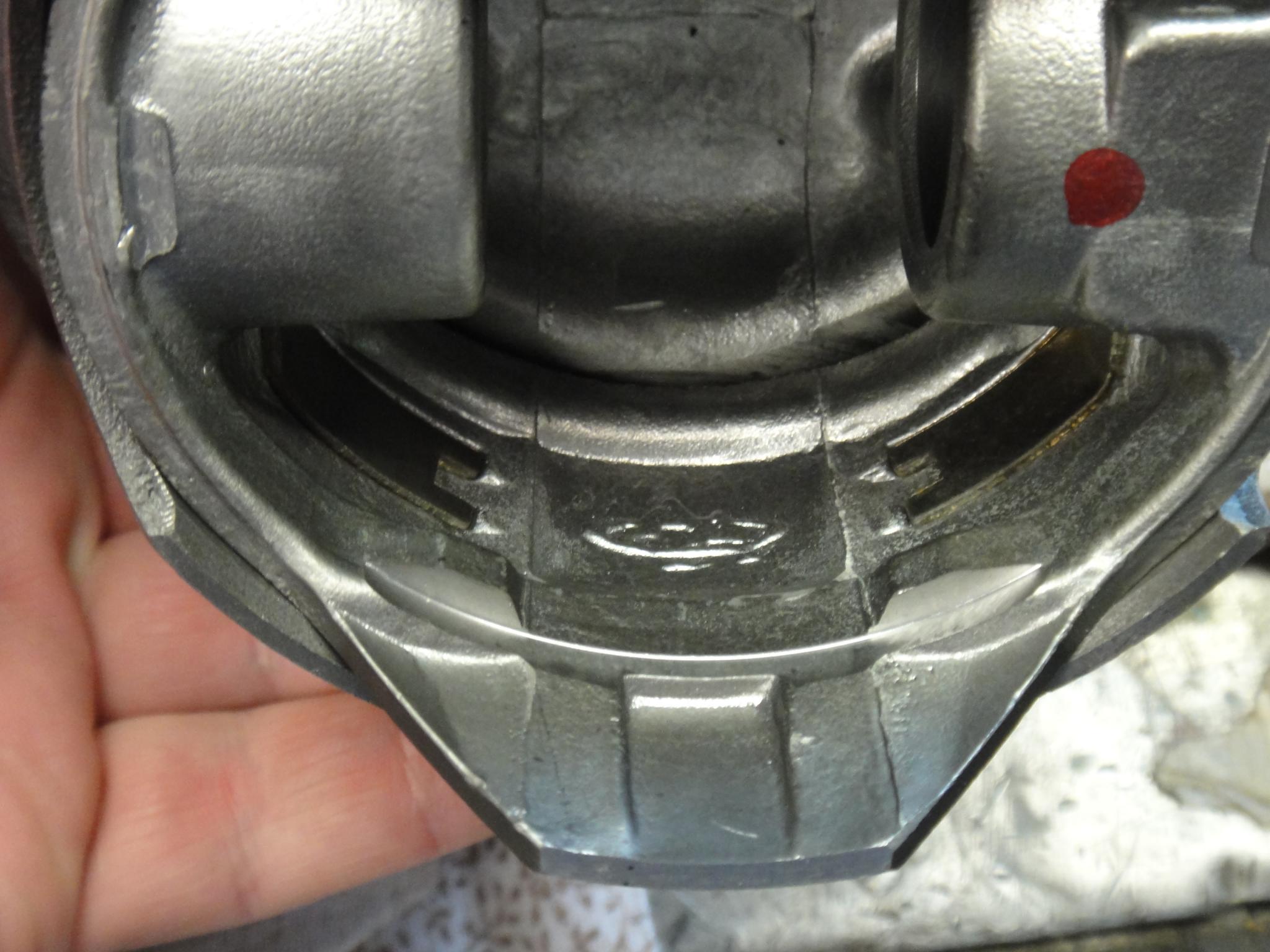

Jetzt haben die Kolben aber keinen Pfeil für die Einbaurichtung. :cry:
Ebenfalls scheint die Bohrung für den Kolbenbolzen mittig zu sein.
Auch die Kolben selber sehen vom Guß her identisch aus.

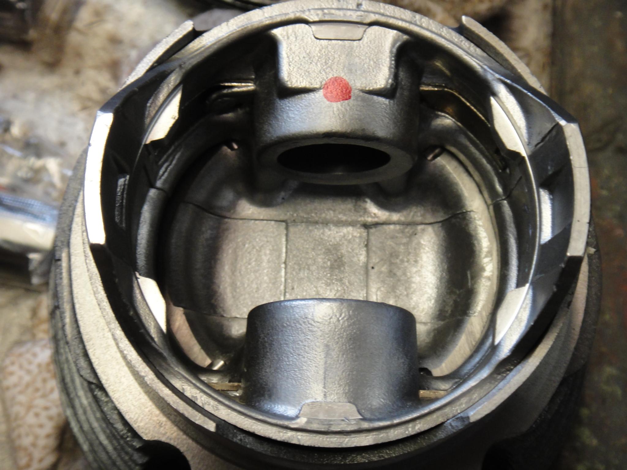

Das Einzige was evtl. helfen kann sind farbige Punkte auf den Kolben und Zylindern sowie das eingegossene Zeichen in den Kolben von AA Performance.
Kann mir hier evtl. jemand sagen wir ich diese Einauen muß??? :oops:

Ich habe auch AA K&Z, habe den Bolzen gemessen, er ist mittig. Einbaulage ist also egal :wink:

Wofür sind eigendlich ie Farbpunkte auf den Zylindern oder Kolben?
Bei den Zylindern gibt es auch dann auch keine Einbaurichtung oder??
Gruß Ingo
Beiträge: 4348
Re: Kolben und Zylinder von AA Performance Einbaulage
IngoLaenen hat geschrieben: Wofür sind eigendlich ie Farbpunkte auf den Zylindern oder Kolben?
Vermutlich die Gewichtsklassen, so das die Kolben für einen Satz kombiniert werden können.
