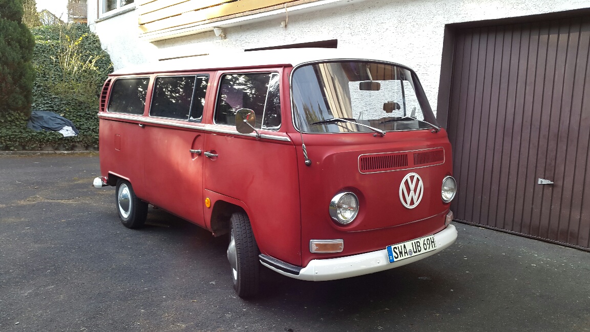

mein T2a aus Kalifornien hat einen matten Lack.
Der Look gefällt mir auch sehr gut.... das Problem ist aber, dass die Oberfläche fett saugt.... also zum Beispiel öilge Finger hinterlassen Flecken...
Was haltet Ihr von so einem Wachs?
http://www.swissvax.de/merchant.mvc?Sto ... =SE1015117
Hat da vielleicht jemand Erfahrung mit oder andere Ideen?

ich würde es höchstens mal an einer unauffälligen Stelle probieren.
Ich bin kein Lackspezialist, daher hab ich nicht wirklich Ahnung, aber ich hab mal einen lack in Seidenmatt anmischen lassen und da hat der Lackverkäufer spezielle Mattierungspartikel in den Lack gemischt. Dein Lack ist ja einfach nur verwittert, also wohl durch eine lange Zeit UV-Bestrahlung korrodiert. ICh weiss nicht, ob das ein wichtiger Unterschied ist, aber ich kann mir vorstellen, dass egal, was du da drauftust, der Lack wieder glänzender wird.

Dein Lack wird einfach nur total verwittert sein, daher saugt er auf. Du kannst letztenendes jede Versiegelung verwenden, nach der Dir gelüstet. Wichtig ist nur, daß Du Dir bewußt bist, daß - speziell roter - Lack bei längerfristiger Offenheit (also ohne Wachs od. dgl.) stark auskreidet, was die homogene Oberfläche zerstört. Damit entsteht die matte Optik.
Eine abrasive Politur (nicht übertreiben!) entfernt zerstörte Lackpartikel und ebnet die Oberfläche wieder ein. Einen Hochglanz wird man aber, speziell bei Rot, nicht mehr erreichen können. Im Anschluß kann man den Lack dann versiegeln, um in vor weiteren Witterungseinflüssen zu schützen. Gute Erfahrungen habe ich mit Gollit gemacht, eine Variante der Teflonversiegelung. So kann man Deinen Lack mit einer bezaubernden Patina retten und erhalten.
