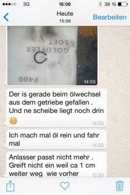

So jetzt habe ich endlich ein Cu Getriebe gefunden.
Eben schickt mir die Werkstatt dieses Bild .
Kennt jemand den Sprengring aus dem inneren des Getriebes ,
Soll ich es direkt wieder ausbauen lassen und nichmal ein neues suchen ?
Langsam verzweifle ich.
Nebenbei Suche ich jetzt noch einen Anlasser passend zum cu da der Alte nicht mehr passt da ce Getriebe ja reingefrimmelt war :cry:

Autsch.
Das ist wohl der Sicherungsring eines Nadellagers.
Davon gibt es einige im Getriebe.
Es stellt sich die Frage wie der dahin kommt.
Entweder er wurde nicht sauber montiert und wurde von einem
wandernden Lager von der Welle geschubst, oder er ist beim
Montieren ins Gehäuse geplumpst und der Monteur hatte keinen Bock
den wieder raus zu puhlen.
Anyway, Getriebe aufmachen und nachschauen.

Mit etwas Glück ist es "nur" der Sicherungsring der Rücklaufwelle (siehe Seite 20 aus bigbugs Link, Bild 34-638) . Man sieht zwar ohne Ausbau des Ausgleichsgetriebes und damit ohne Spezialwerkzeug hin (einfach Kupplungsgehäuse abschrauben (10 Muttern) und hinten oben rechts mal die Sicherung des kleinen Zahnrads kontrollieren), jedoch wird die Montage wohl nicht ohne Zerlegen klappen, da sich hinter dem Sicherungsring eine Tellerfeder befindet, die niedergedrückt werden muss, um den Sicherungsring aufzusetzen (Bild 34-318).

Bevor Du eine anderes kaufst bei der der Zustand auch nicht klar zu erkennen ist bau das aus, pack es ein und schick es z.b. Frank Booten.
Der schaut mal rein und sagt dann schon was bzw. baut den Ring dort wieder ein wo er hin gehört. Mal fahren - was soll das bringen? Da geht vielleicht erst richtig was kaputt und was 50 Kilometer hält sagt nichts darüber aus wie lange das gut geht ohne diesen Ring.
