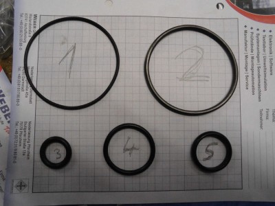

Dann nochmal 5 O-ringe, siehe Bild.
Dichtringe/O-ringe
Dichtringe/O-ringe
1= ?? Minimal größer als die 2
2= Dichtring Schwungscheibe zu Kurbelwelle
3 = Ölansaugrohr
4 = O-Ring Flansch Lüfterrad
5 = ??
Was meinst du?
Daniel
Re: Lüfterradaufnahme Simmering + Dichtring + Dichtmittel?

weiter ist nicht unbedingt auch schlauer :roll: , vor allem wenn man die ganzen Teile aus der Wundertüte nicht mit den ollen ausgebauten, weil nicht vorhanden gewesenen Dichtungen vergleichen kann.... soon Schiet...
2 und 4 sehe ich so wie Du,
1 so wie ich das sehe gehört die zur Ölpumpe,
3+5 habe ich selbst noch nicht ergründet... ist die Nr. 5 bei Dir auch ein O-Ring, der auf der Innenseite abgeflacht ist?
Schaue Morgen mal nach und gebe laut, wenn ich was rausgefunden habe...

ja der o-Ring Nr. 5 ist nicht Rund, sondern hat innen und aussen eine kleine Fläche bzw. ist im Profil Oval.
Das mit der Ölpumpe muß ich mal bei der alten schauen. Ich weiß sicher das zwischen Motorgehäuse und Ölpumpe eine Papierdichtung war.
Hat auch die vier Löcher für die Gewindezapfen. Aber vielleicht hat die Pumpe ja noch eine Nut wo der Ring drin sitzt.
Grüße Daniel

@ VolvoBoy / Herr der Ringe :D
der könnte zum Verteiler gehören....
und der dünne große Ring hierhin?!
Frohes schaffen!
Hubertus

das hört sich doch gut an.
Klar der Zündverteiler....diese Anbauteile sind in einer anderen Kiste...da ja später benötigt. :wink:
Und das mit der Ölpumpe muß ich mal schauen, hab eine stärkere 30mm von Ahnendorp.
Dann wäre ja das O-ringe Thema geklärt.
Grüße Daniel
