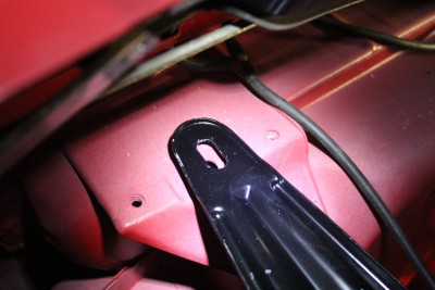

Moin zusammen,
bitte schaut mal auf das Bild. Ich bin nicht sicher wie das Halteblech für das Mantelrohr befestigt wird. Laut Teileliste wird das Blech mit 3 Schrauben M8x15 verschraubt. Zwei gehören in das Armaturenbrett, soweit okay. An der Front gibt es auch ein Loch das mit dem Loch im Halteblech übereinstimmt, es ist aber kein Gewinde drin. Kann mir das jemand erklären oder ein Bild hochladen? Danke!
Grüße, Andreas

Hallo Andreas,
Deine Halterung passt nicht zum Modelljahr Deines Bullis, die noch zwei Schrauben hatten - im Bild ja auch sichtbar.
siehe hier unten links:
http://www.michaelknappmann.de/bulli/mi ... 03800.html
War vielleicht Opfer des Frontschadens...

Hallo und danke für die schnelle Antwort,
genauso ist es, das Teil wurde zusammen mit der neuen Front (vom T2ab) eingebaut. Dann werde ich mir mal das andere Halteblech besorgen.
Danke und Grüße, Andreas
