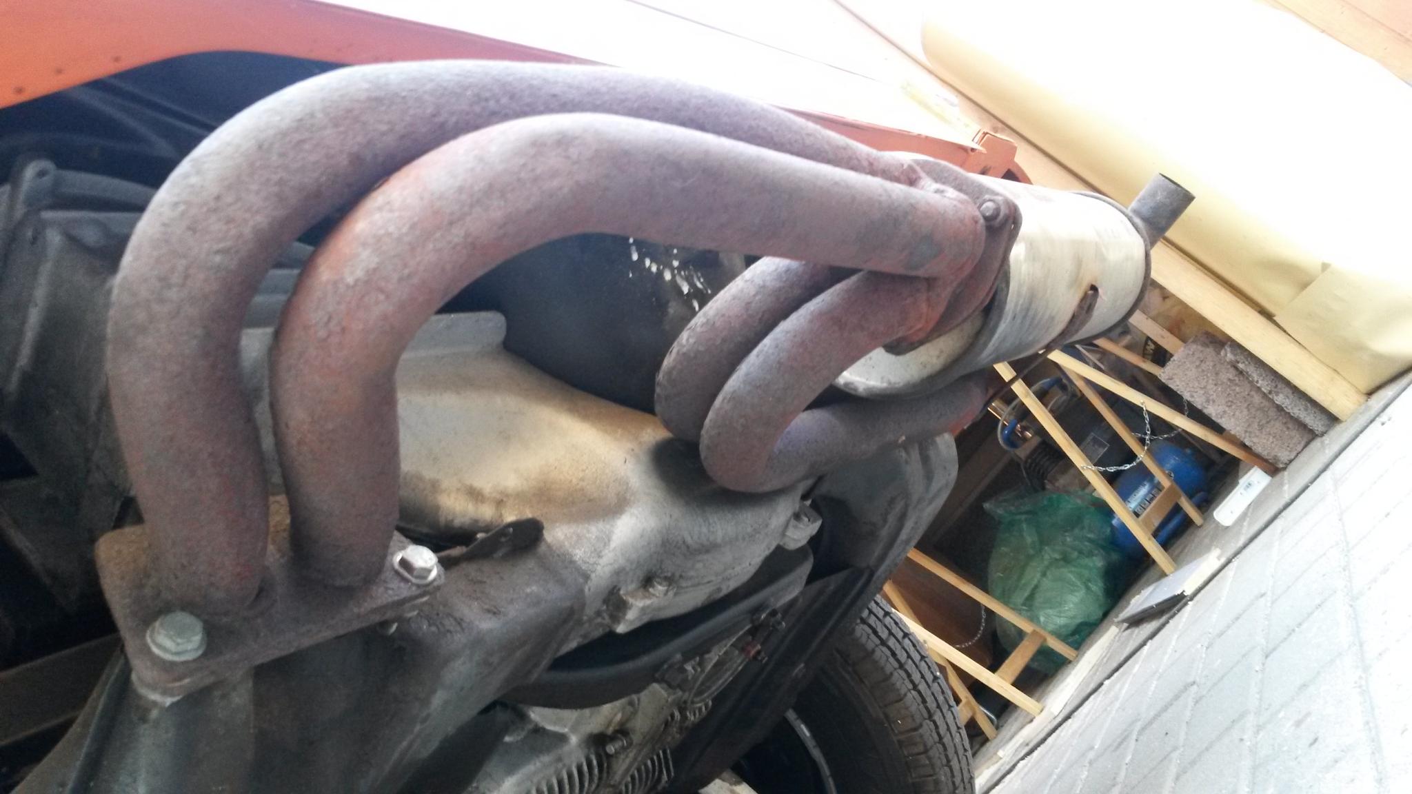

ja genau die Qual der Wahl.. das hier ist verbaut. Flachmotor 1,7L ist drinn

Das ist ein günstiger EMPI Auspuff (Single Quiet). Den könntest du eintragen lassen (ich hab den auch eingetragen bekommen)
So wie deiner, sieht er in Good old Germany na ca. 3 Wochen aus
Ich hab ihn einfach entrostet und Ofenlack drauf gehauen.
Du kannst ohne Änderungen auch einfach den Originalen Auspuff für Typ4 Motoren verbauen.
Oder halt was lauteres mit Fächerkrümmer von CSP oder Ahnendorp usw kaufen…

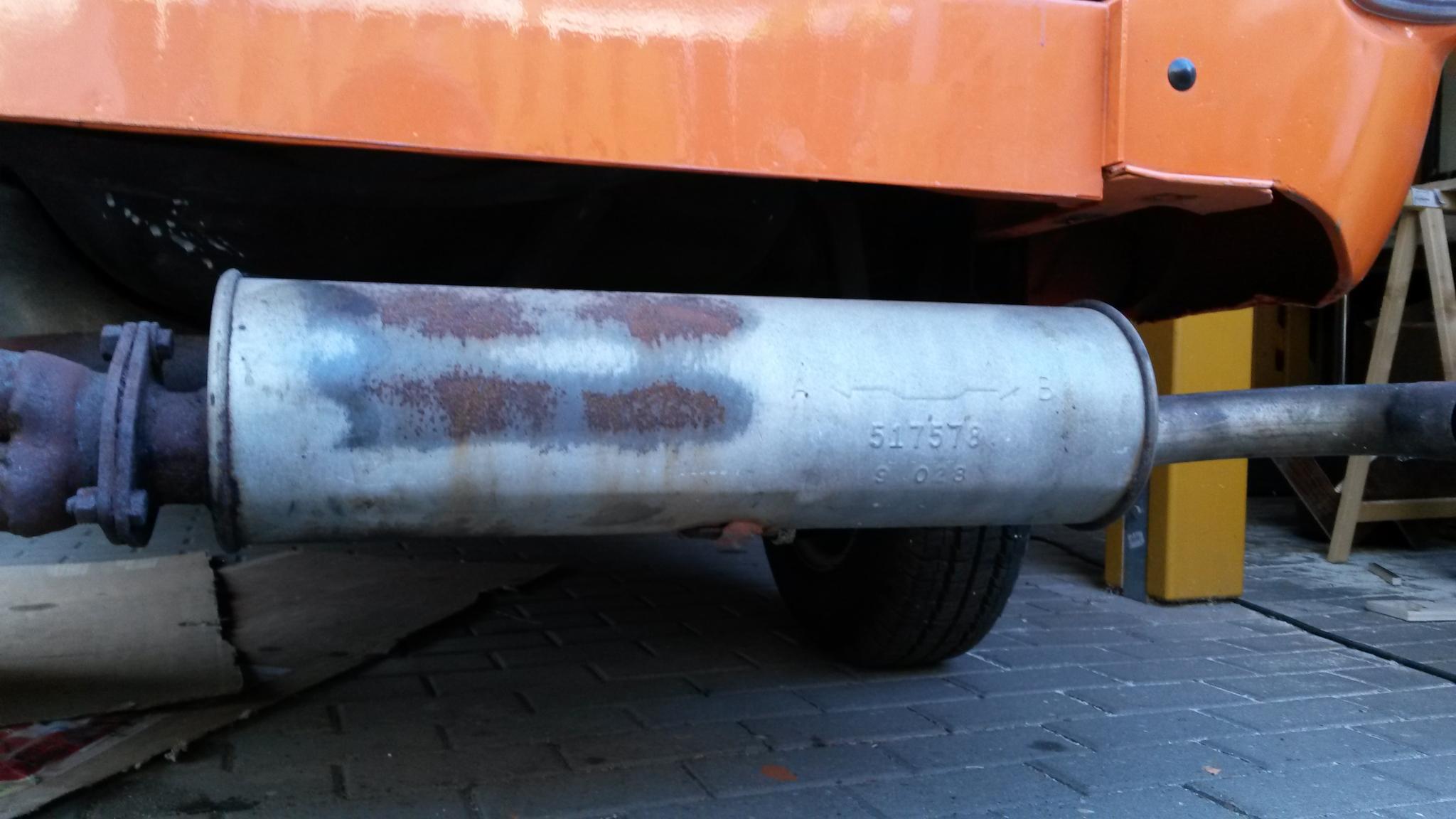

Das Problem ist, dass der Topf unten ein Loch hat, genau dort wo er auf so einer Art Kralle aufliegt und das er am Flansch eingerissen ist.
So ein EMPI Auspuff kostet ca. 140,- Das kommt mir wenig vor und ich habe das so meine Zweifel hinsichtlich der Qualität. Ich werde mir wohl eher den "normalen" deutschen Schalldämpfer kaufen in der Hoffnung dass der drannpasst und alles wie gehabt lauft ( Leistung, Verbrauch usw.)

Der Originale passt auf jeden Fall! Keine Sorge. Den EMPI der verbaut ist gibt es auch in Edelstahl
