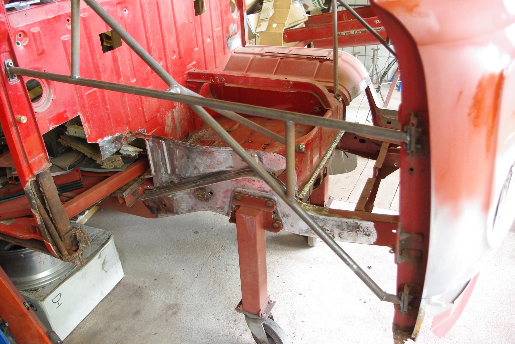

Guck, daß der Wagen eben und verwindungsfrei steht und kontrolliere beim anfänglichen Einpunkten ständig und sorgfältig, daß das Kniestück zusammen mit der geschlossenen Tür "ein Bild ergibt". Bevor es zur Sache geht, solltest du dir gaaanz sicher sein, daß die Lage stimmt.

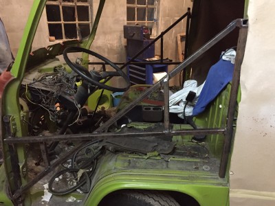

Einschweisen brauchst du eigentlich nichts.
Nutze zum rausschmeißen und einpassen des Kniestück die Scharnier Löcher vorn an der A Säule und die Gewinde Platten an der B Säule und schweiß dir hier ein Dreieck zusammen was du dann ohne Probleme einschauben kannst.
Falls es dir zu unsicher ist dann machst noch eine strebe nach innen zu einer Gurt Mutter.
Andy
Andy

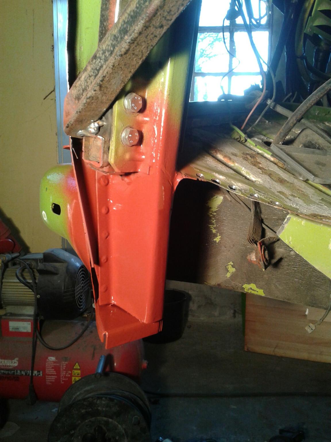

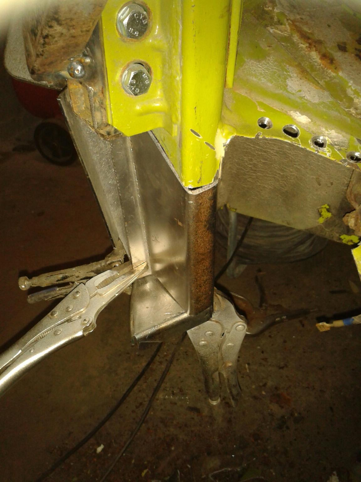

Soooo, wir sind etwas vorangekommen, die Verstärkung ist eingeschweißt (danke Andy für das Bild) und die A-Säule ist saniert.
Um das Kniestück einzuschweißen, muss man laut VW-Reparaturleitfaden ja, in der Fuge zwischen Kniestück und B-Säule hartlöten.
Gibts da eine genauere Beschreibung zu? welches Lot und welches Werkzeug braucht man?
Ich weiß, einige hier zerlegen das Kniestück in seine Einzelteile und schweißen diese dann Stück für Stück ein. Dann spart man sich natürlich das Löten, aber ich würde gern die Schweißpunkte im Radlauf erhalten.
