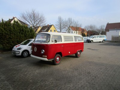

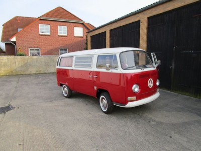

so, nun habe ich meinen T2a Camper weitestgehend wieder zusammen. Leider ist er vorne nun deutlich höher als hinten, oder vielleicht nun hinten tiefer? Sieht auf jeden Fall nicht schön aus...

Ich habe zwar einige Bilder eingefügt, aber perfekt sieht man die unterschiedliche Höhe da leider nicht. Bei Bedarf mache ich gerne noch bessere.

Daß der Bus vorne hinten als hoch ist, ist normal.

also ein wenig bergauf stehen die Bulli serie ja schon. Bei dir sieht es allerdings etwas heftig aus...
Falsch machen kann man da egentlich nicht viel. Du könntest vorne noch auf serien Dämpfer gehen, dass wars fast auch schon. Hast du die Einbaulage der Federstäbe beachtet? Die sind markiert, druch eine Schweissnaht, oder einen weissen Punkt. Man kann diese also auch Falsch herum einbauen... mehr fällt mir nicht ein...

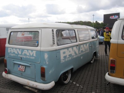

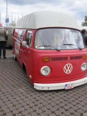

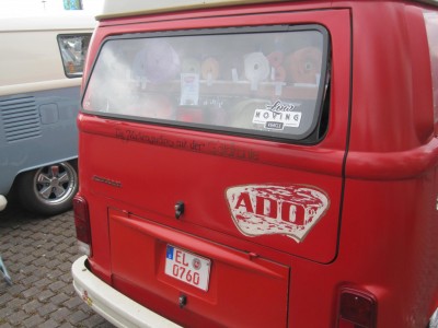

Ja hier z.B. tiefgestapelt, bitte schön. Ich hatte mich aber gefragt, ob immerhin die Beschriftung "Ado" und "PanAm" noch alt & echt oder Teil der Show und also neu und nachgemalt ist...
