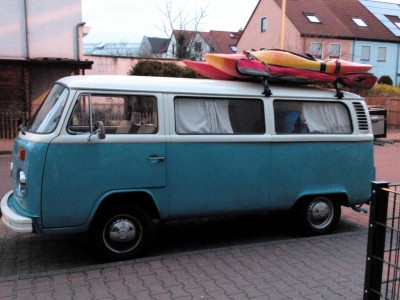

hier noch einmal ein Bild ...

Voll in Ordnung die Figur.
Wenn der vorne runter soll empfehle ich viel Pasta mit Sahnesaucen.

Ok, der sieht hinten schon ein büschn tiefer aus, aber auf dem Bild scheint er ja eine recht anständige Zuladung zu haben.
Falls das das Problem ist, wäre die Lösung von Rolf- Stephan die eleganteste: viewtopic.php?f=7&t=19322#p194137

ich habe auch den Eindruck, dass er hinten ein bisschen zu tief hängt. Doch die Dachlast auf dem Foto sagt ja nichts über die tatsächliche Beladung aus, die Boote wiegen ja (fast) nichts. War denn hinten wirklich kräftig Gewicht drinnen, einige hundert Kilo? Wenn nein, dann hängt er eindeutig zu tief.
Die Ursache könnten gesetzte Drehstäbe hinten sein. Die kann man nachspannen, aber nicht mal so eben zwischen Tagesschau und Wetterkarte. Der Haken beim Nachspannen ist, dass sie danach höher belastet weil deutlich weiter verdreht werden, was sie unter Umständen gar nicht mögen. Ich hatte beide Federbrüche nach so einer Aktion.
Vielleicht sind sie auch falsch herum eingebaut, was bei leerem Fahrzeug kaum auffällt.
