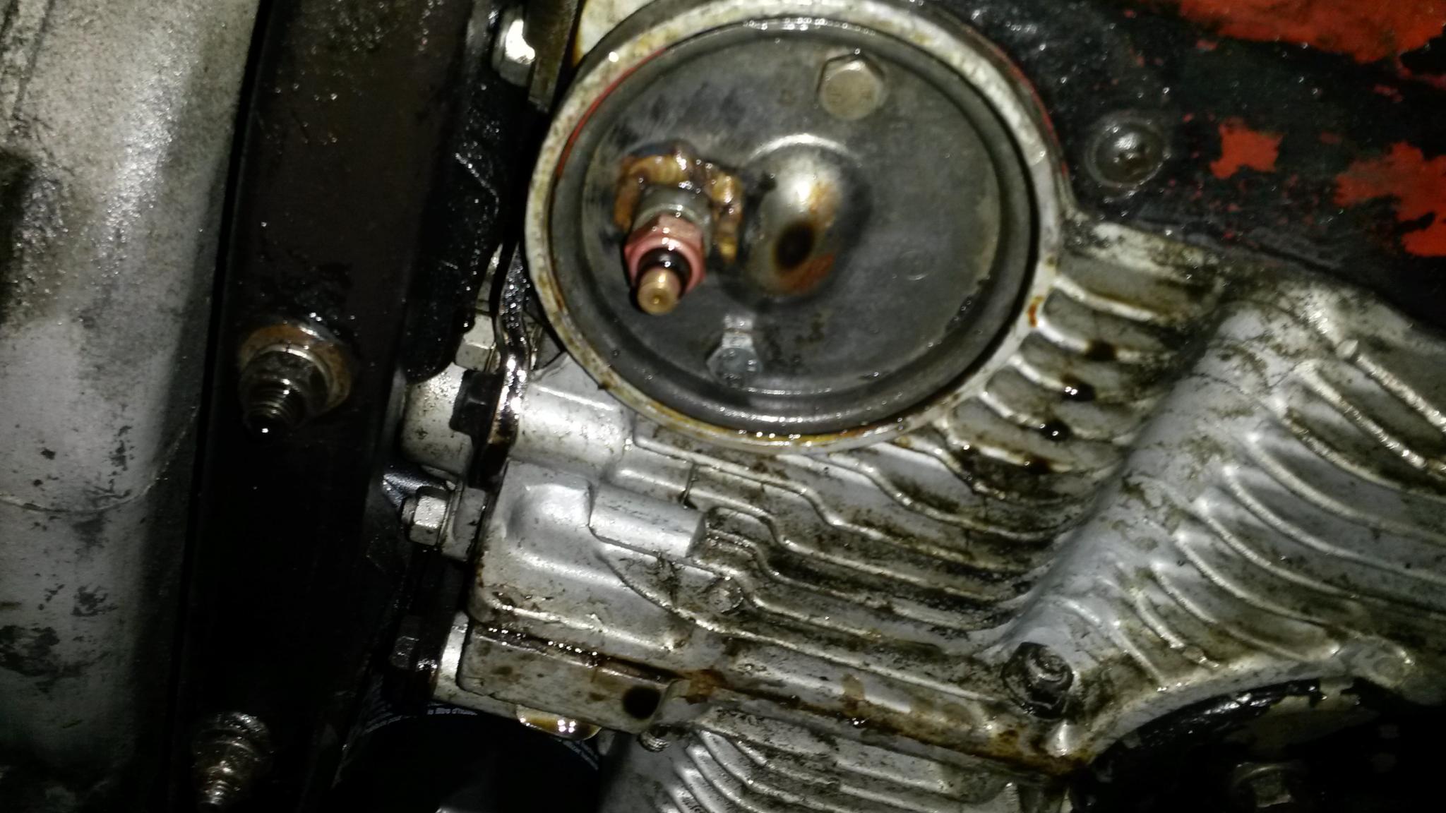

Hallo Leute, vor der anstehenden ersten größeren Fahrt wollte ich erstmals einen Ölwechsel machen. Ich habe meinen Bulli seit September und weis nicht wann der letzte Wechsel vorgenommen wurde. Jetzt habe ich heute hier im Forum nochmal ein wenig rumgelesen und wurde verunsichert. Ich wollte so vorgehen:
1) Motor warmfahren
2) Ölablassschraube öffnen und das Öl ablassen
3) Ölfilter entfernen und duch neuen Ölfilter ersetzen
4) Deckel vom Ölsieb (zentrale Schraube) demontieren, Ölsieb reinigen und mit neuen Dichtungen wieder montieren
5) Ölablassschraube mit neuer Dichtung eindrehen
6) Neues Öl einfüllen (15W40 habe ich gekauft)
Nun habe ich heute gelesen, dass bei meinem Punkt 4) das Anssaugrohr der Ölpumpe irgendwie in den Motor fallen könnte. Wenn das passiet ist meine Saison gelaufen. Ist das so? Auf was muss ich achten? Ich habe einen 1,7L Flachmotor mit CB.. nummer.

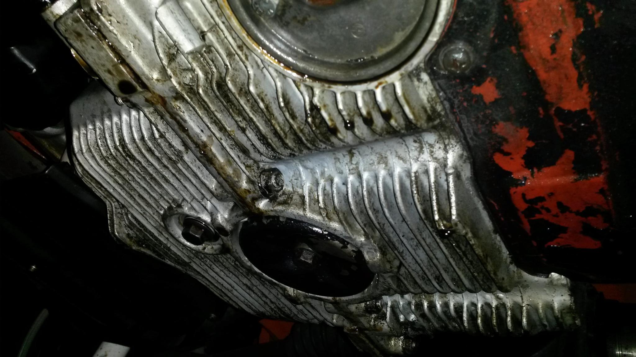

.. Eine weitere Frage ist, was verbirgt sich hinter dem "anderen" Deckel (2.Bild). Für mich sieht es so aus als wenn dort eine Abdeckung fehlt.

Wo hast du das denn gelesen? Den Deckel für das Ölsieb zu demontieren und völlig unkritisch!
Dein Ablauf ist vollkommen i.O. Das Öl ist auch ok!
Kannst quasi los legen. An den Deckel auf Bild 2 musste du nie dran!
Das einzige was komisch ist... da hat irgendwer etwas dran gescheisst...
Ich hab zwas schon mal gesehen, dass man da nen Temperatursensor verbaut, aber das bei dir sieht eher nach ner art Ablassvorrichtung aus.
Evtl kann jemand anderes Licht ins Dunkel bringen!
Mach den Ölechsel, kontrollier noch mal Ventilspiel und den Zündzeitpunkt...
Dann wirds ne schöne Saison :wink:
Gruss David

Genau, völlig unkritisch und es funktioniert genau nach deiner Liste.
Was du gelesen hast ist, dass der Stehbolzen der den Deckel hält, ausreißen kann. Daher hier bitte nicht wie blöd die Schraube anknallen, wenn es etwas undicht ist. Das liegt häufig eher daran, dass es etwas fummelig ist die beiden Dichtungen und das Sieb schön mittig zu montieren, da der Deckel nur eine kleine Auflagefläche hat. Das erklärt sich dir aber auch von alleine, wenn du dran bist.
Ich fülle übrigens den Ölfilter vor Montage bereits mit Öl. Wichtig ist auch die Dichtungen des Ölfilters von beiden Seiten leicht mit Öl zu bestreichen. Den Filter dann einfach mit der Hand festziehen. Man kommt übrigens besser dran, wenn man die untere Luftführung links demontiert.

der den Stummel auch merkwürdig findet, weil er wie ein Temperatursensor aussieht - allerdings falsch herum.

ich denke schon das es ein Temperaturgeber ist.
ist auch richtig rum drin...jedoch Bild unscharf.
Denke es ist so einer mit diesem Runden Anschluss ("Flachsteckanschluß, Rundform, Ø 6,3 mm)
http://www.ebay.de/itm/VDO-OL-TEMPERATU ... 4897.l4275
Grüße Daniel

Zum Bild 2, gestern Abend als ich das Foto machte ist mir auch der Gedanke gekommen, dass es der Temp. Fühler sein könnte. Die Öltempanzeige funktioniert nämlich nicht und im Motorraum liegt noch ein ungenutztes Kabel rum. Ich werde das heute mal drannhalten.
