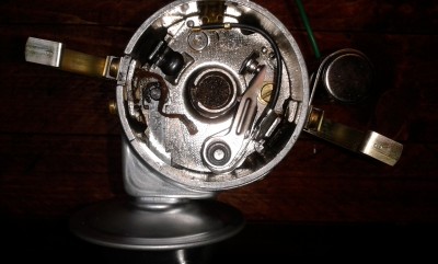

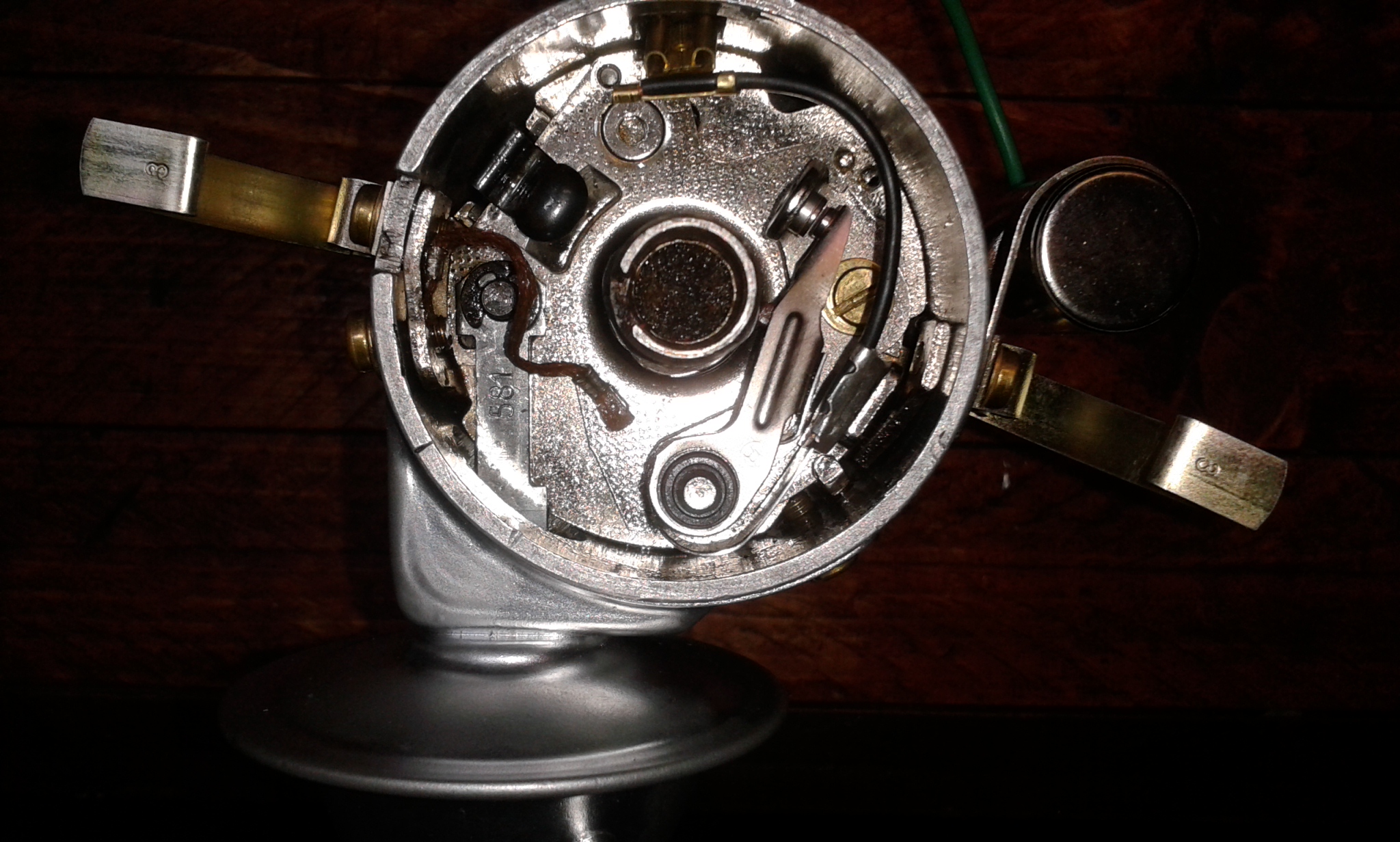

Einige passende habe ich für deinen Motor da und generalüberholt. Sofern du Interesse hast, kannst du dich gerne melden. :wink:
