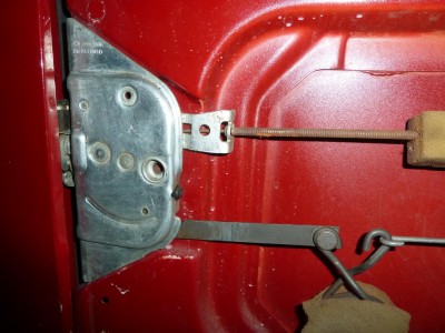

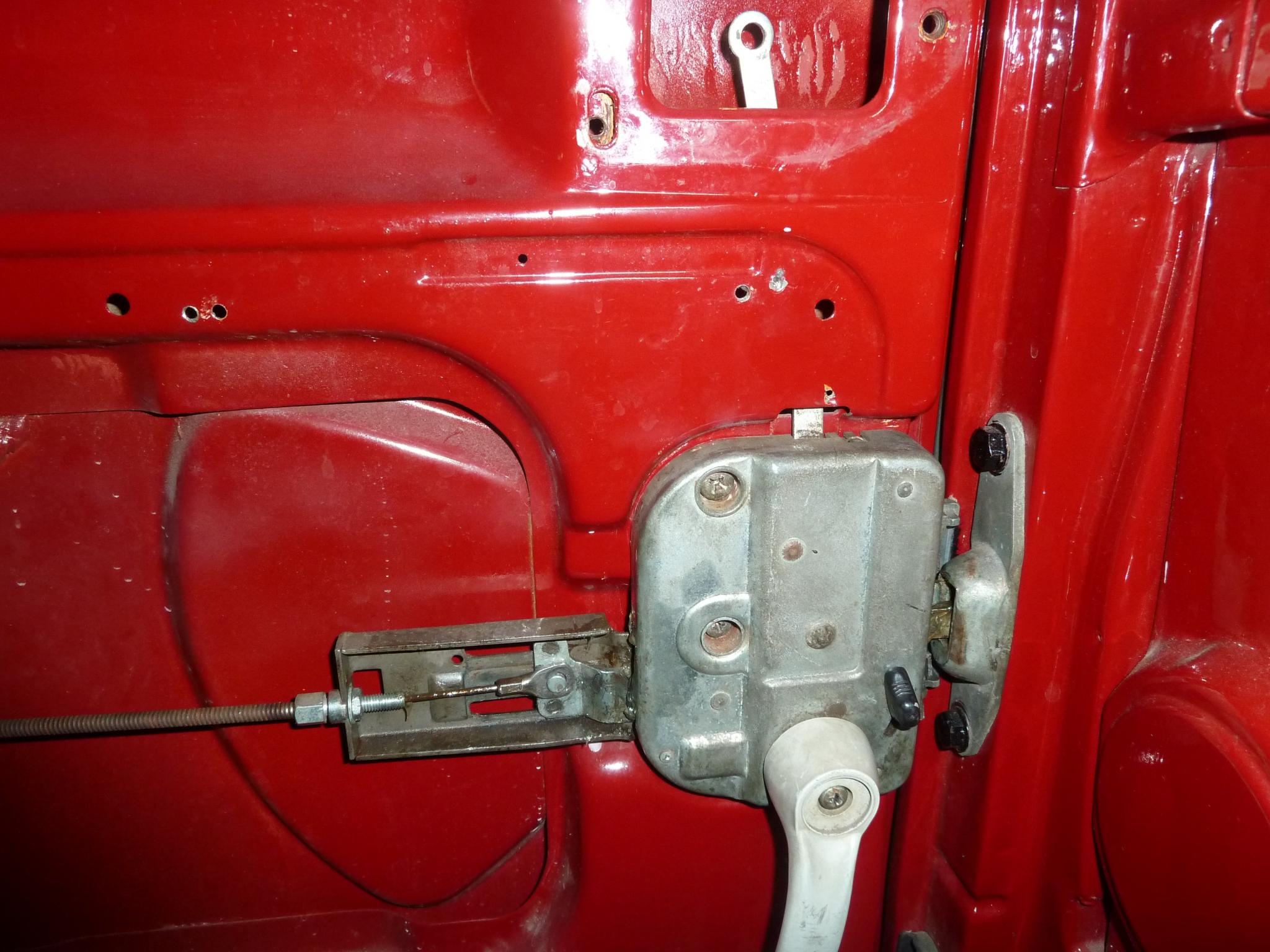

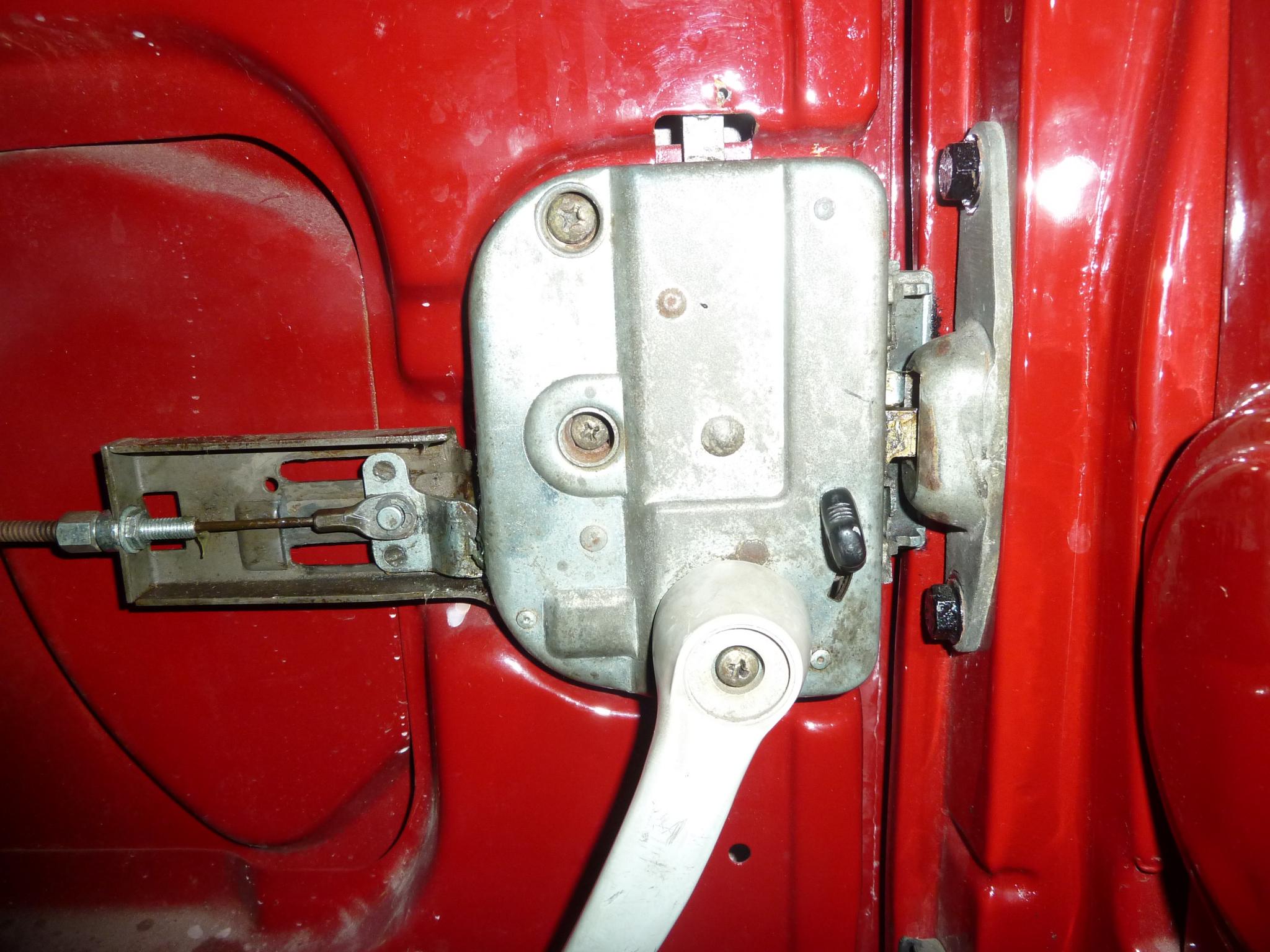

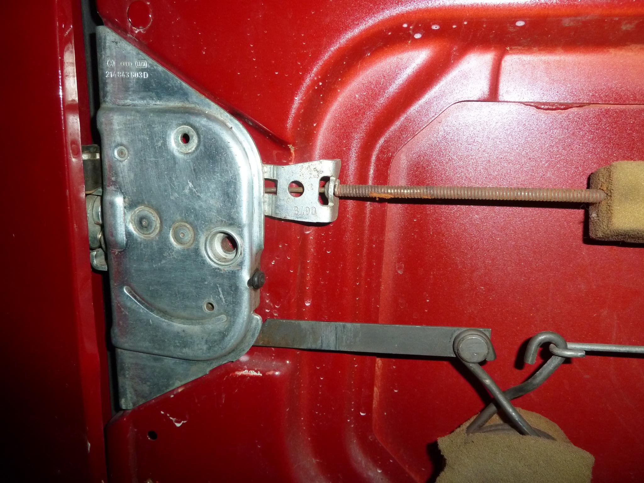

hier sind die Fotos. Ziehe ich an den Seilzug, bewegt sich die obere "Zunge" (keine Ahnung wie das heißt), der andere bewegt sich nicht. Auf den Bildern sieht man nur den unteren.
Der kleine schwarze Hebel klemmt. Noch vor einer Woche konnte ich an dem Seilzug ziehen und konnte den dann umschalten um so die Schiebetür abzuschließen. Jetzt klemmt der total und die Schiebetür geht nicht mehr auf.
Lukas
Lukas

Hast du mal Ralphs Tipp befolgt? Der Türgriff sollte nach dem Loslassen selbsttätig in die Senkrechte zurückgehen.
Sprüh die beiden Schlösser und die Seilführung mal mit Kriechöl ein und lass das Ganze über Nacht einwirken. Hinterher ein bisschen am Türgriff ruckeln, aber nicht zu dolle. Mit etwas Glück löst es sich.
Übrigens fehlt dir am hinteren Schloss eine Befestigungsschraube (im letzten Bild, mittig an der rechten Seite), und vorne das Fangschloss oben (da, wo die lange senkrechte Zunge nach oben im Nichts endet). Letzteres dient zur Arretierung der Tür im komplett geöffneten Zustand.

Kannst du per Seilzug das hintere Schloss lösen? Wenn ja, müsstest du vorne nur die Schrauben vom Fangblech lösen und könntest die Tür öffnen.

Danke für den Tipp mit dem hinteren Schloss! Mir fiel dadurch auf, dass es hinten am Schloss blockierte, nicht irgendwo an der Tür selbst oder am vorderen Schloss.
Vom dem Seilzug hat sich der Metallring gelöst und das Seil war hinten ab. Ich habe die Federung entfernt und schon ging die Tür wie von alleine auf.
