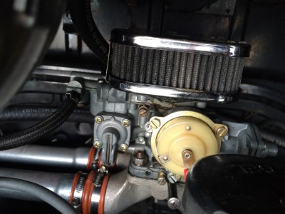

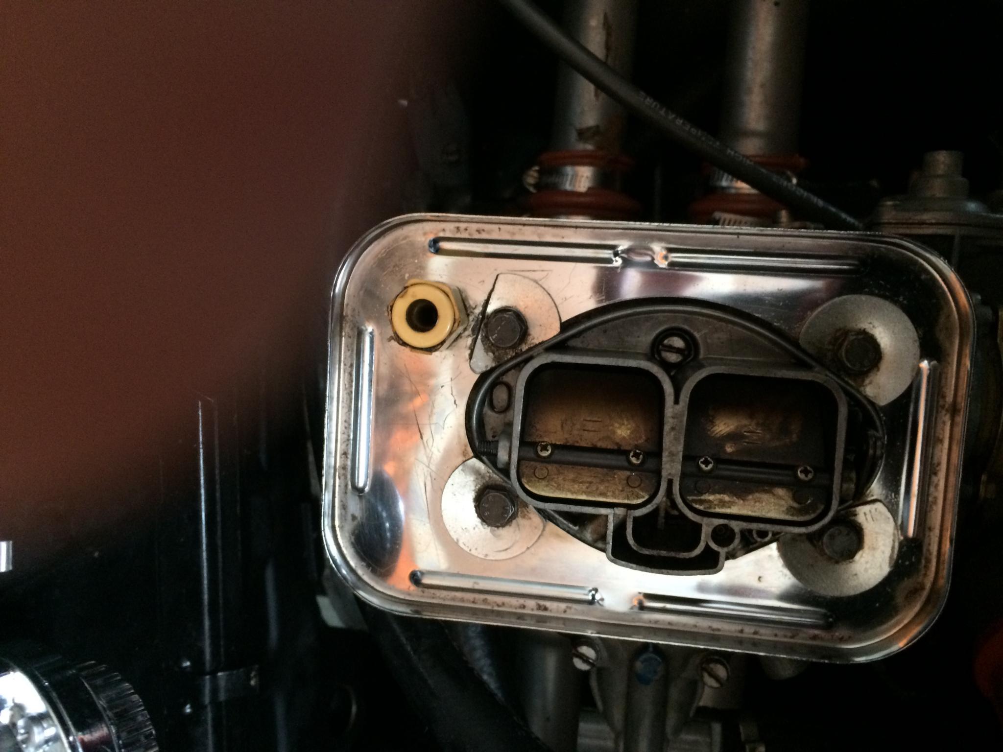

wie schon mal geschrieben, ist in meinem VW T2b (kommt aus Carlifornien) folgender Motor verbaut?
Motor Nummer EDOOXXX (laut Internet ein 68PS mit 1800ccm)
http://www.vw-t2-bulli.de/index.php?de-enginenumber

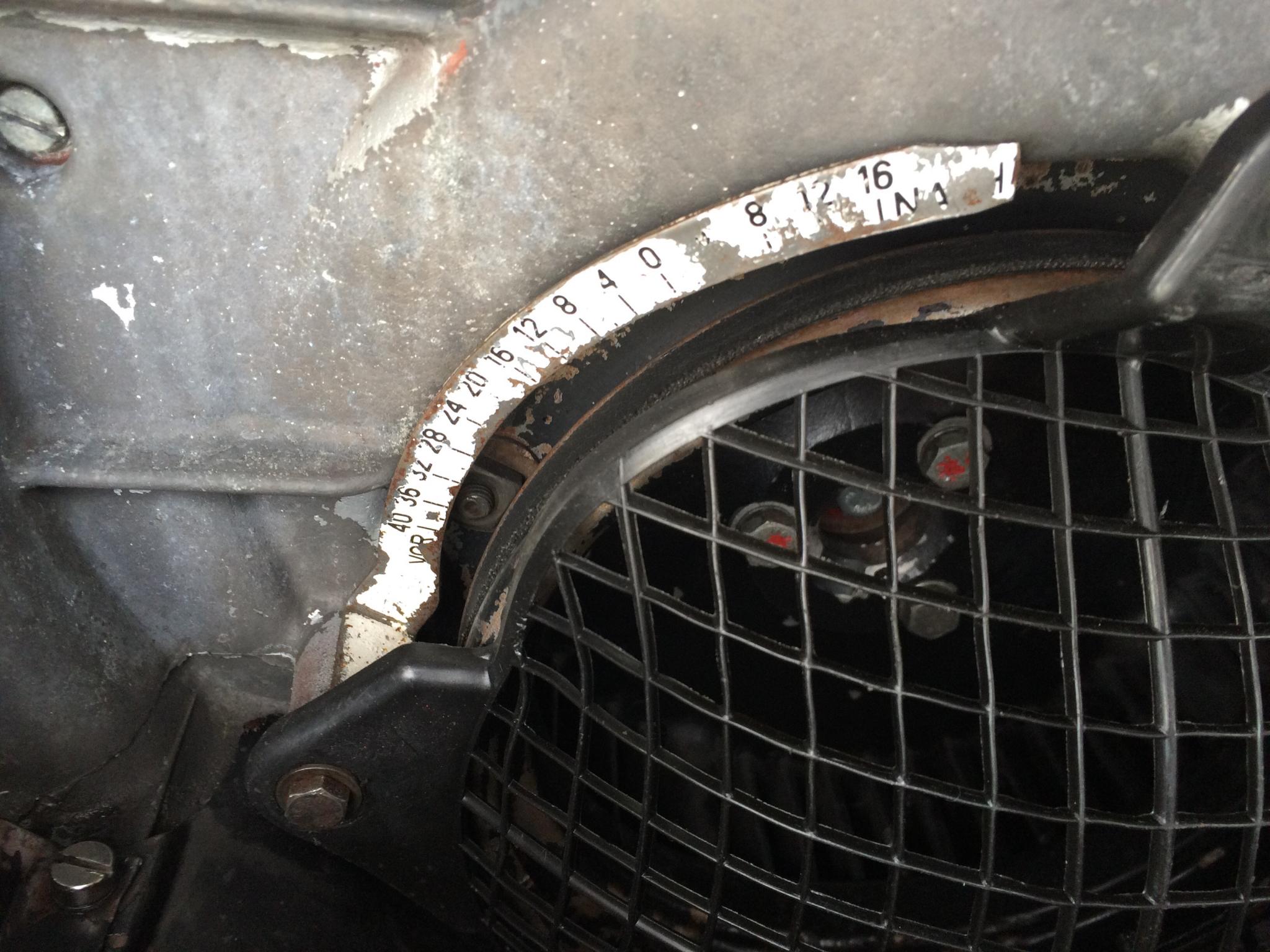

Nun würde ich ein paar Infos zu diesem Vergasser und zur Zündungseinstellung benötigen.
Kennt jemand diesen Vergaser?
Motor läuft ganz gut, hat aber Zeitweise Fehlzündungen, gefühl beim Gaswegnehmen.
Zündkerzen sind neu, Luftfilter gereingt.
Vielen Dank und Grüsse

Die Motornummer ist nicht von VW, sondern vermutlich von einem US Instandsetzer.
Was da wirklich an Innenleben in dem Motor steckt kann man also nur mutmaßen.
Der zentrale Doppelvergaser wurde vermutlich draufgebaut, als jemand mit der betagten Einspritzung überfordert war.
Ist der Vergaser so eingetragen?
Wenn der Vergaser eingetragen ist, würde ich schauen, ob der Zündverteiler der passende ist, und dann den Vergaser beim Profi auf den Motor abstimmen lassen.
Wenn der Vergaser noch nicht eingetragen ist, wäre das der nächste Schritt, der aber seeeehr vom Wohlwollen des TÜVers abhängt.
Es gibt schon einige Threads hier von Leuten, die vor ähnlichen Problemen standen, ei fach mal z.B. "zentralvergaser" in die Suche eingeben.

Hallo Peter E.,
ja, TÜV hat er bekommen, gab keine Probleme.
Die Motornummer ist aber fest eingestanzt, kann diese trotzdem von einem US instandsetzter kommen?
Habe den Vergaser gefunden:
http://www.paruzzi.com/webstore/?zoektr ... ubgroup=29
Viele Grüsse
Viele Grüsse

Hallo Peter,
das mit TÜV verwundert mich ein wenig, da hast Du einen gnädigen (oder unwissenden?) Prüfer gefunden. Die entsprechenden Hinweise für den Grund eines solchen Umbaus hast Du ja schon mitgeteilt bekommen. Bei den Amis wird so etwas für 300 $ angeboten, das ist echt ein Schnäppchen im Vergleich zur Instandsetzung der originalen Vergaser bzw. Einspritzung. Wo es dann oftmals daran hapert ist die Abstimmung. Grundsätzlich findet dieser Vergaser Freunde im angelsächsischen Sprachbereich. Hier ein Engländer der auch dieses Teil anbietet, er empfiehlt aber die Abstimmung auf einem Rollenprüfstand. ...
https://de.vwheritage.com/geschäft/bus- ... StartRow=1
... schon einmal etwas günstiger als Dein genannter Händler.
Bei den Amis gibt es viele Beschreibungen und Threads zu diesem Vergaser. Hier ein Beispiel, da wird auch ein entsprechender Verteiler empfohlen.
http://www.thesamba.com/vw/forum/viewtopic.php?t=386388
Hier hat sich jemand über die Abstimmung ausgelassen:
http://www.carburetion.com/Weber/adjust.htm
Meiner Meinung nach sollte das erst einmal eine Vorabstimmung sein. Denn nur auf dem Rollenprüfstand lässt sich meines Erachtens nach auch die Gemischanreicherung bei Volllast in den Griff bekommen.
