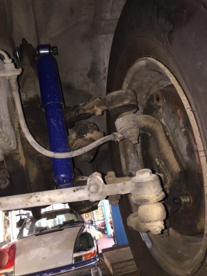

Bei dem Bus wurden in den US noch vor kurzem neue dunkelblaue Dämpfer an der VA und HA verbaut. Kann dadurch das durchschlagen schon behoben sein oder ist das immer so dass die Dämpfer bis zum Endanschlag einfedern?
Dampfer VA
Dampfer VA
Dämpfer HA
Dämpfer HA
