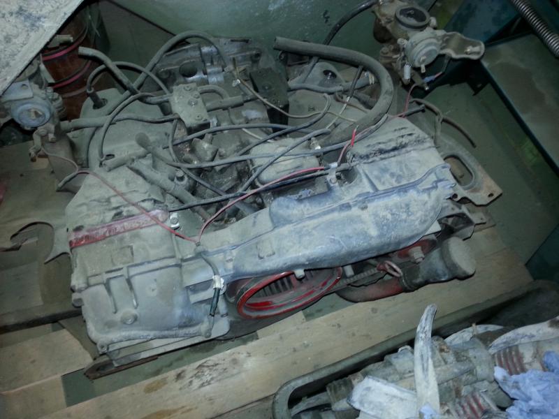

Mir ist ein Motor angeboten worden.

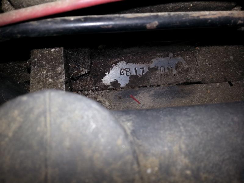

Allerdings kann ich den Kennbuchstaben nicht zuordnen.
Nach einem AB sieht mir der Motor definitiv nicht aus.
Hat jemand ne Erklärung dafür ?

Das ist definitiv kein AB-Motor, das wäre ein Typ 1 (stehendes Gebläse) 1300er Doppelkanal mit 44 PS, nur 1 Vergaser. Vermutlich wurden die Kennbuchstaben ans Fahrzeug angepasst.

Da hab ich also ein frühes "Steuersparmodell" erwischt.
Und günstiger in der Versicherung war der dann ja auch.

...oder das sollte AP werden und das P war in der Werkstatt gerade nicht verfügbar...
