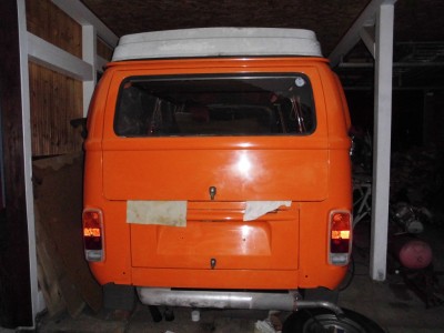

meinst du die 2 Löcher am Heck?
Heck T2b
Heck T2b
Hier hätte ich ein Bild, wo die Stoßstange weg ist. Dann sieht man es am besten.
Hab auch schon gesehen das welche in dem mittleren Blech ein Loch haben.
Das ist glaub ich nicht immer, vielleicht Baujahrabhängig.
Bei mir sind auf jedenfall alle Blecher im Heck original.
oder mal beim Stammtisch vorbei schauen und an Bussen messen :wink:
Kannst aber auch gerne mal am WE vorbei schauen
Grüße Daniel

genau diese Löcher meine ich. :thumb: Vielen Dank schon mal. Trotz Allem würde ich gerne in das Mittelstück zwischen die beiden Eckteile auch das Loch machen. Eine Hohlraumversiegelung nach der Lackierung in diesem Bereich würde mich doch etwas beruhigen. Wo hast du denn die Stopfen für Deine Löcher her? Gibt es Unterschiede in Größe und Qualität?
Sorry für die vielen Fragen, aber nachdem ich vor Restaurationsbeginn gesehen habe wie verfault so ein Bulli gerade im Heckbereich sein kann ist mir Angst und Bange geworden.
