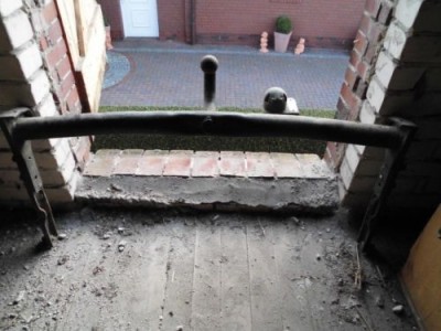

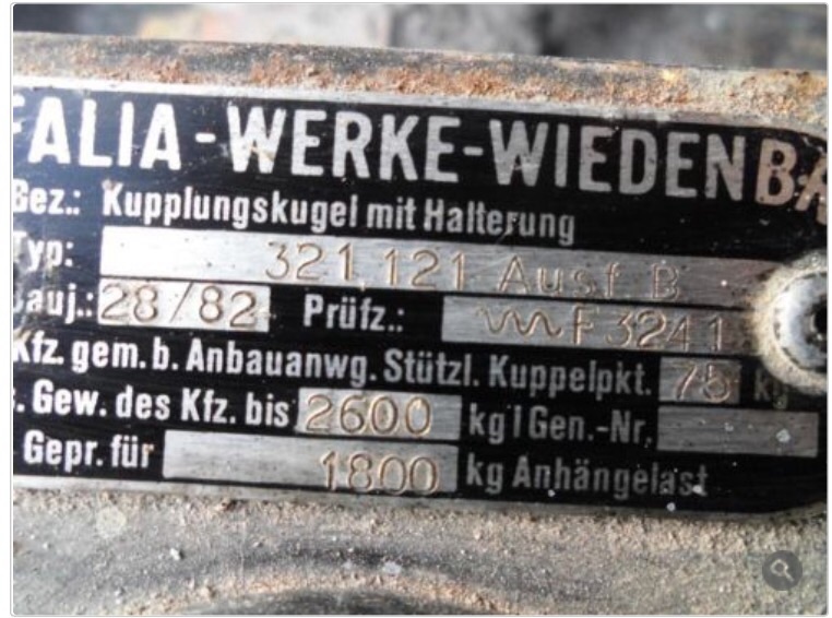

Das sind die Bilder die ich aus dem Internet habe. Der Verkäufer schreibt, dass diese "eigentlich" passen müsste

nein die passt nicht - ist wie vermutet T3.
Auf ebay findet man immer wieder welche - mit etwas Geduld.
Aber: Auch bei T2b gibt es - wie gesagt - 2 Bauarten. Dann vorm Kauf hier nochmal posten.
Wenns eilt - nochmal per PN melden - evtl. hab ich eine 1200er über -
1800 hab ich keine zum Abgeben. Mach Dir bitte aber erstmal im Internet ein Bild vom aktuellen Preisniveau.
T2AHKs werden höher gehandelt als die vom T3.
