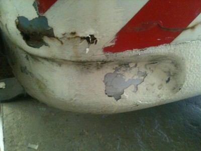

in meiner kleinen heiligen Werkstätte steht jetzt eine Doka Bj. 07/1977, Fahrgestellnr 267 09 xxxx.
Eben sehe ich und wundere mich sehr, dass die hintere Ecke anders geformt ist, als mein 77er Bus.
Ich habe hier die rechte, hintere Ecke abgebildet auf dem Foto.
Bei meinem Bus ist die Ecke wunderbar gleichmäßig rund, bei der Doka aber gibt es unter dem Batterieblech diesen "Absatz nach innen" !
Kann mich jemand bitte aufklären, warum die unterschiedlich sind?
Es ist ja sogar das gleiche Baujahr.
Bin gespannt und vielen Dank für Eure Info!
Gruß von Sören

Na - damit die T2b-Stossstange passt. Ist sicher aber auch ein Design-Merkmal selbst bei Working Class-Modellen des damaligen 72/73er Facelifts auf b. So fielen evtl. die Hinterlassenschaften von Parkremplern im Eckstück - verursacht durch die einfedernde Stossstange, gar nicht so sehr auf.
Bei T2a und ab-Pritschen/Dokas ist das noch so wie Du es Dir vorstellst. Die haben ja aber auch die rundlichen Stossstangen mit den Stützbefestigungen in ebendiesem Eckstück. Es gibt also insgesamt für den T2 drei Eckausführungen (a,ab und b) .
So ein Eckstück kostet zur Zeit 300€ auf dem T2-Schwarzmarkt
. Sehr selten. Sei vorsichtig und flex nicht zu viel weg. Hier ist Erhalten und Sanieren angesagt, nicht Tauschen. Es gibt/gab sogar Überziehbleche mit der Einprägung.

Hallo Sören,
wenn Dir nach neu ist, so kannst Du ggf. hier fündig werden (aber: £250.00 each!):
http://www.alanhschofield.com/ourparts/ ... 43344.html

Ich danke Euch Männer für die Antworten und Bezugsquellen, forsche ich gleich mal hin.
Aber so ganz genau habe ich es noch verstanden.
Es ist ja ein Bj. 1977, da gab es doch schon ausschließlich die Kasten-Stoßstangen und runde Po-Ecken.
Oder gibt es Ausnahmen, warum auch 77er Busse/Doka den Absatz haben?
Sonst wäre noch als Erklärung eine Reparatur denkbar mit "nicht modell-gerechtem Reparaturblech", oder?
Ich habe ein sw-Foto von 1983, da sind die Absätze zu sehen.
(jau, das nächste Mal poste ich in Modellkunde )
Grüße von Sören

Die Form ergibt sich dadurch weil bei der Doka und der pritsche die Ladeflächen Ecke ja eckig ist und nicht rund.
Das muss dann nach unten hin weiter gezogen werden.

Ah, das macht Sinn.
Beim nächsten Gang zu meinen Schätzchen werde ich die Ecken-Unterschiede von Bus und Pritsche per Auge einem 3-D-scan unterziehen.
Ok, dann verstehe ich auch, warum die Ecken rar sind ...
Danke an Alle!
Gruß von Sören
