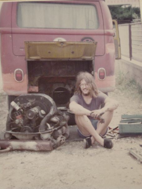

Brett oder Teppich unter's Auto, abgelassenen Motor vom Motorradheber nehmen, Motorradheber rausziehen, Teppich/Brett samt Motor unter'm Auto rausziehen.

Clemens, wer hat das Foto gemacht? WER???
Erwischt!
Beiträge: 7346
Re: Kupplung wechseln - muss der Typ1 hinten ganz raus?
Meine -öhm- Begleiterin - mit sauberen Fingern! 8)
@TO: Holzbalken unter einen Wärmetauscher, Motor auf der anderen Seite hochheben und Motorheber raus, Motor auf der gegenüberliegenden Seite hochheben, Holzbalken raus - das ist wirklich ein Klacks! Ich habe ihn auf oben gezeigtem Foto zwar einfach plumpsen lassen (Ersatzrad und Brett untergelegt), aber um ihn wieder reinzukriegen mußte ich ihn genau wie oben beschrieben wechselseitig unterbauen. IIRC hatte ich überhaupt nix zum Heben, weil der Wagenheber aus dem Bordwerkzeug nicht verwendbar war und und der kleine Hydraulische gebraucht wurde, um das Getriebe abzustützen. Das ist beim T2a nur vorne gehalten.
