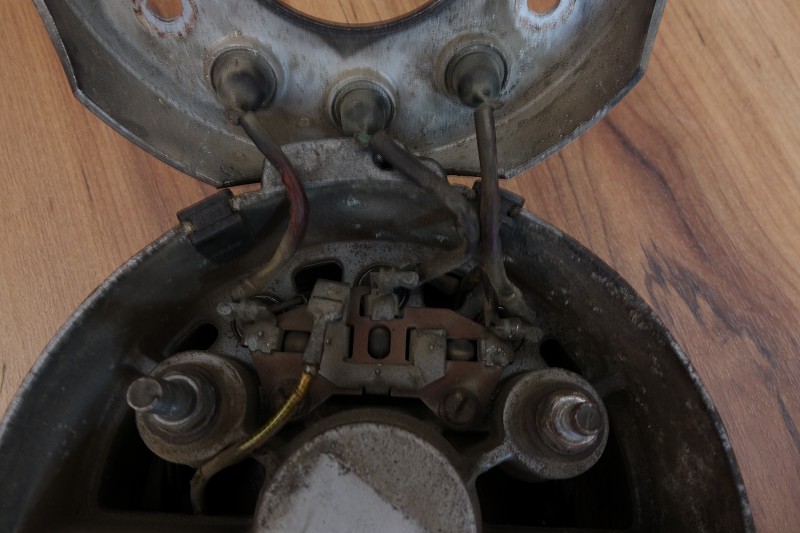

leider hat es mich bzw. meine LiMa erwischt. Kurz nach dem Einbau des neuen Waeco Kühlschrank-Aggregats (Zufall?), hat die LiMa ihren Dienst komplett quittiert. Ich habe vor dem Ausbau das stromführende Kabel durchgemessen, welches exakt 0 Volt Spannung führte. Nach einigem hin und her habe ich das Teil zum örtlichen Bosch-Service gebracht. Dieser hat festgestellt, dass ein paar Kabel in der LiMa und die Wicklung getauscht bzw. neu verlötet werden müssen. Die LiMa kriege keinen Strom, weil einige Kabel durchgeschmorrt seien (O-Ton meiner besseren Hälfte, ich war leider nicht selber anwesend). Eine Reparatur wäre sehr zeitaufwändig und daher zu teuer (300 Euro aufwärts). Beim Ausbau ist mir außerdem aufgefallen, dass das Massekabel zum Regler hin auf großer Länge durchgeschmorrt ist.

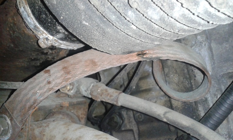

Das erscheint mir verdächtig. Bitte zunächst die Masseverbindung Getriebe / Karosserie überprüfen.Elsadeni hat geschrieben: Beim Ausbau ist mir außerdem aufgefallen, dass das Massekabel zum Regler hin auf großer Länge durchgeschmorrt ist.

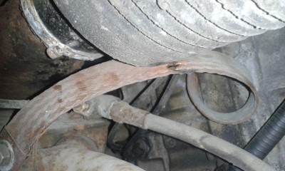

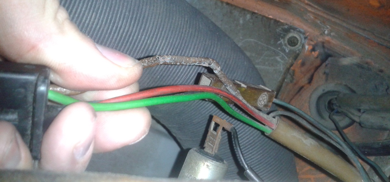

Hier auch noch ein Bild, das den Zustand des braunen Massekabels zeigen soll. Die Isolierung ist großflächig angegangen. Kann das alles durch die fehlende Sicherung im Kreislauf des Kühlschranks passiert sein?

Sieht meiner Meinung nach unauffällig aus. Ist auf ganzer Länge heile.Bitte zunächst die Masseverbindung Getriebe / Karosserie überprüfen.

- Beiträge: 2630
Re: Kabel in der Lichtmaschine durchgeschmorrt - warum?
Ich nehme mal an, das Bild mit dem verbrannten Kabel geht zum Kühlschrank.
Dann müsste doch bei einem defekten Aggregat die 12V Zuleitung ebenfalls so aussehen.
Imho ist der Fehler am anderen Ende des braunen Kabels zu suchen. Wahrscheinlich sind da 12V drauf und da das Aggregat irgendwie über das Gehäuse eine Verbindung zur Masse hat, gab es den ordentlichen Kurzschluss. Eine Sicherung hilft dabei dann auch nicht mehr, da der Strom auf der Zuleitung ja nicht zu hoch ist.
Den Punkt würde ich als erstes untersuchen.
