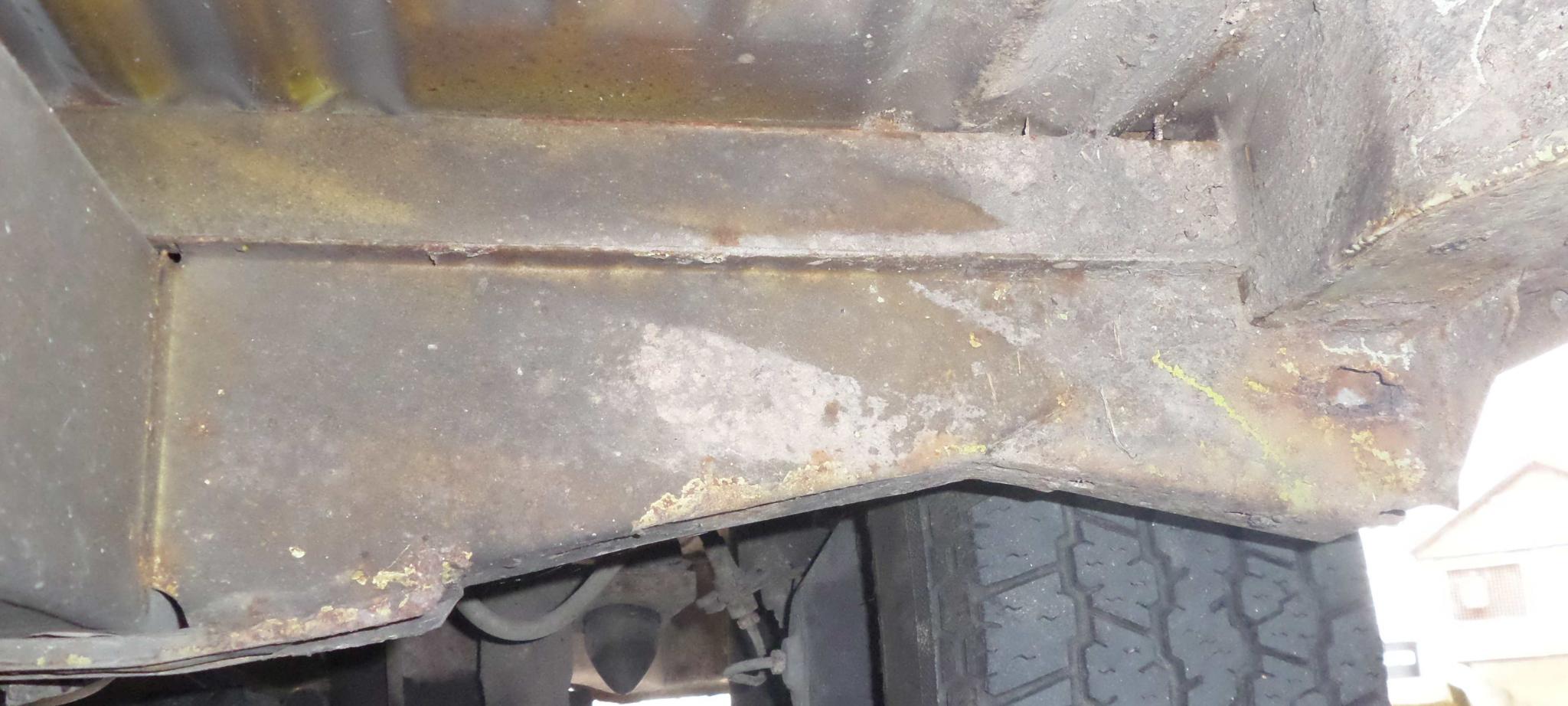

Bei meinem Bus ist die Wagenheberaufnahmen vorne rechst durch.
Aber nur das äußere Teil. http://www.bus-ok.de/bilder/produkte/gr ... 703116.jpg
Kann ich das äußere Teil auch alleine auswechseln oder muss der Ausleger http://www.bus-ok.de/bilder/produkte/gr ... 115-OR.jpg mit gewechselt werden?
Da dieser ja über der eigentlichen Wagenheberaufnahmen liegt und verschweißt ist. Der Ausleger ist noch ohne Rostbefall.
Ich wollte wie folgt vorgehen:
Schweißpunkte aufbohren
alles entrosten
wenn alles andre ok ist dann die neue Wagengeberaufnahme einschweißen
Nun noch ne Frage.
Wo bekomme ich gute Wagenheberaufnahmen für vorne her?
Schon mal danke für die Tipps

Hi
Die teuren Aufnahmen von BUS-OK erscheinen mir ordentlich.
Hab ich vorne seit geraumer Zeit drin.
Wenn Du sicher gehen möchtest, frag mal bei HardtopWesty hier im
Forum nach. Vielleicht hat der noch welche von den richtig guten
#micha#
#micha#
