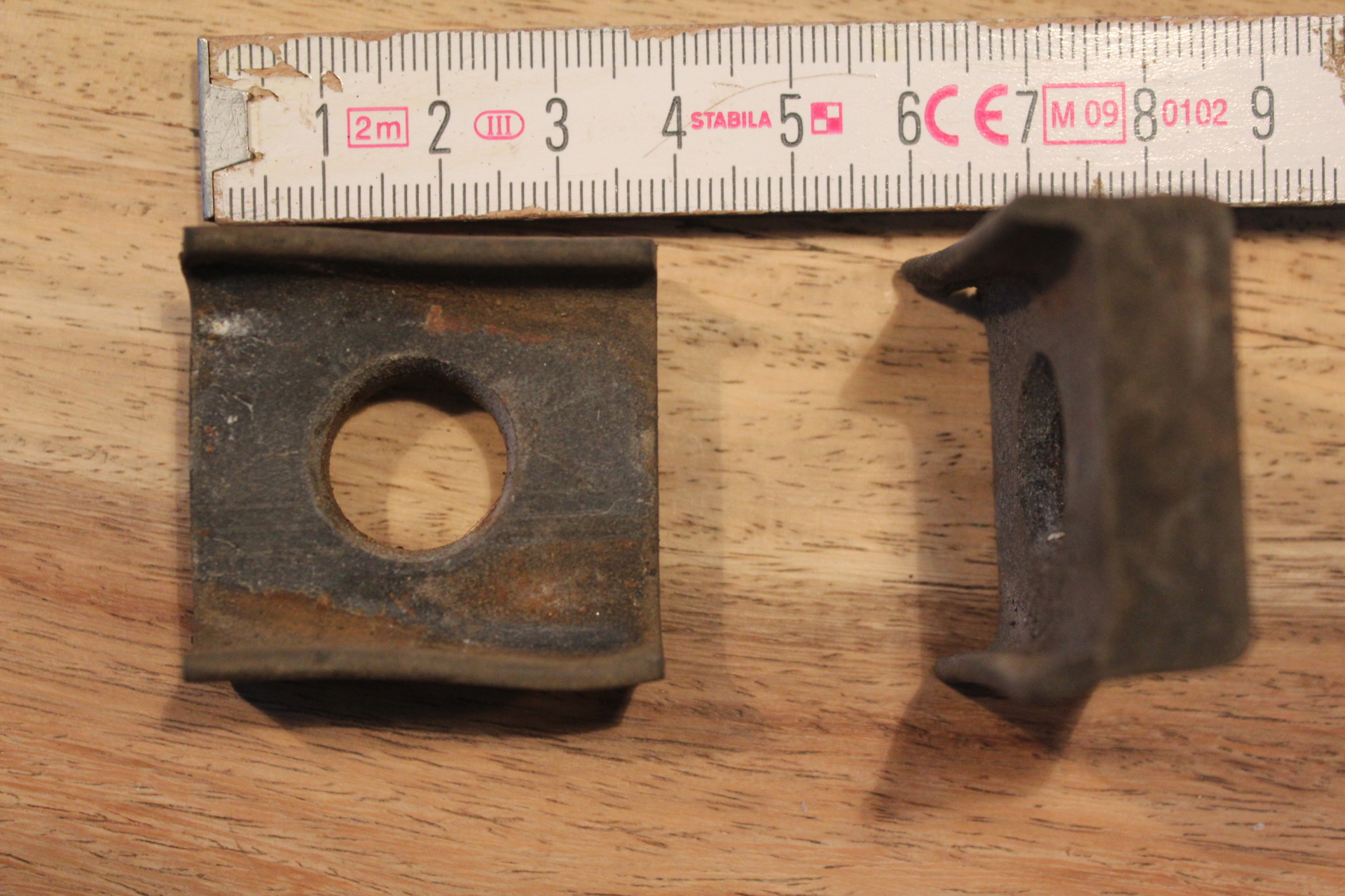

kann jemand sagen um welche Gummis es sich hier handelt und wohin sie gehören?
Gruß, Andreas
Unbekannter Unterleggummi

Re: Unbekannter Unterleggummi
Das müsste der Gummi zwischen den Vorderachsträgern (senkrecht) und dem Rahmen. Beim Bus habe ich diese noch nie Live gesehen, aber beim Käfer.
Gruss, Niko
Gruss, Niko
Hallo Niko,
hab´s mir gerade bei einem Händler für Käferteile angesehen (weiß nicht ob ich den Link hier posten darf). Scheint genau dieses Teil zu sein und heißt "Gummi für die Aufbaubefestigung von Vorderachse mit Chassis, für Käfer und Karmann ab Bauj. 8/60"
Mich wundert aber, ich habe keine Käferteile in meiner Sammlung und bisher nur zwei T2a bzw. T2ab zerlegt.
Ich könnte also darauf wetten, dass es am Bus montiert war. Ich schau nochmal nach.
Gruß, Andreas
