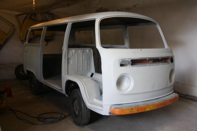

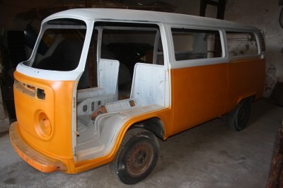

Ich habe mich wie gesagt damals auch bei KSD beraten lassen, und bei meinem Käfer war die Reihenfolge dann Brantho Nitrofest, Acryllack, Klarlack. Der hat allerdings auch eine Metalliclackierung.
Ansonsten könnte man sich den Klarlack soviel ich weiß auch sparen, der ist nur für mehr Glanz.
Wie das jetzt mit Klarlack direkt auf Brantho ist weiß ich nicht. Fänd ich aber auch mal interessant, mein Bus steht immer noch in Nitrofest gespritzt rum. Das Geld für so ne Komplettlackierung liegt ja auch nicht einfach mal so rum ;)
Kann Dir da aber auch nur weitererzählen was mir bisher so erzähl wurde, bin kein Lackierer.
Falls Du 3in1 als Grundierung benutzen möchtest, kann ich Dir nur empfehlen den kompletten Lackaufbau mit einem Lackierer zu besprechen oder na nochmal explizit bei KSD nachzufragen. Die sind ja sehr kompetent.
Denn wenn der kram erst mal drauf ist, bekommst Du den kaum noch runtergeschliffen.
Mit ist hats nach dem Grundieren auch kurz den Magen rumgedreht, ich dachte ich hätte zur falschen Dose gegriffen und 3in1 gesprüht. War dann aber zum Glück doch Nitrofest :gut:
Blank
Blank
1. Schicht
1. Schicht
2. Schicht
2. Schicht
3. Schicht
3. Schicht
