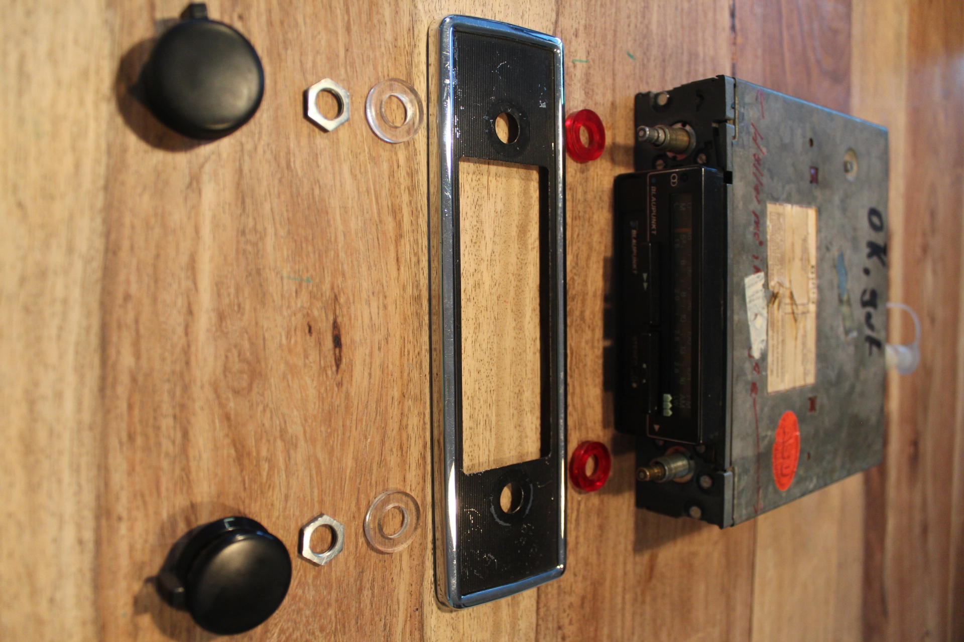

ich habe ein Blaupunkt Essen CR Stereo Radio welches ich in meinen T2a einbauen möchte. Das Armaturenbrett ist ungepolstert.
Soweit ich gelesen habe, wird das Radio mit einem Lochblech an der schwarzen Armaturenbrettabdeckung und der Schraube hinten am Radio befestigt.
Nur vorne bin ich mir nicht sicher. Wenn es dort geklemmt werden soll, dann fehlt mit ein entsprechendes Gegenstück. Weiß jemand wie es montiert wird? Gibt es ein Zubehör welches mir ggf. noch fehlt?

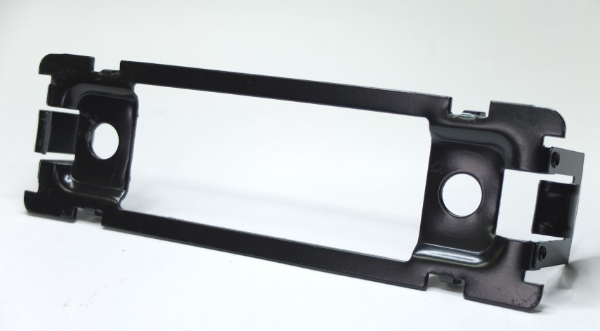

da fehlt der Rahmen mit den Clips an der Seite, die das Radio im Ausschnitt halten nach dem Reinschieben:
(den Rahmen gibt es in verschieden Bauformen - mal als Blechrahmen um das Radio - mal nur vorne zwischengeschraubt)

Danke für den Tipp, ich werde mir dann diesen hier bestellen.
Grüße, Andreas
