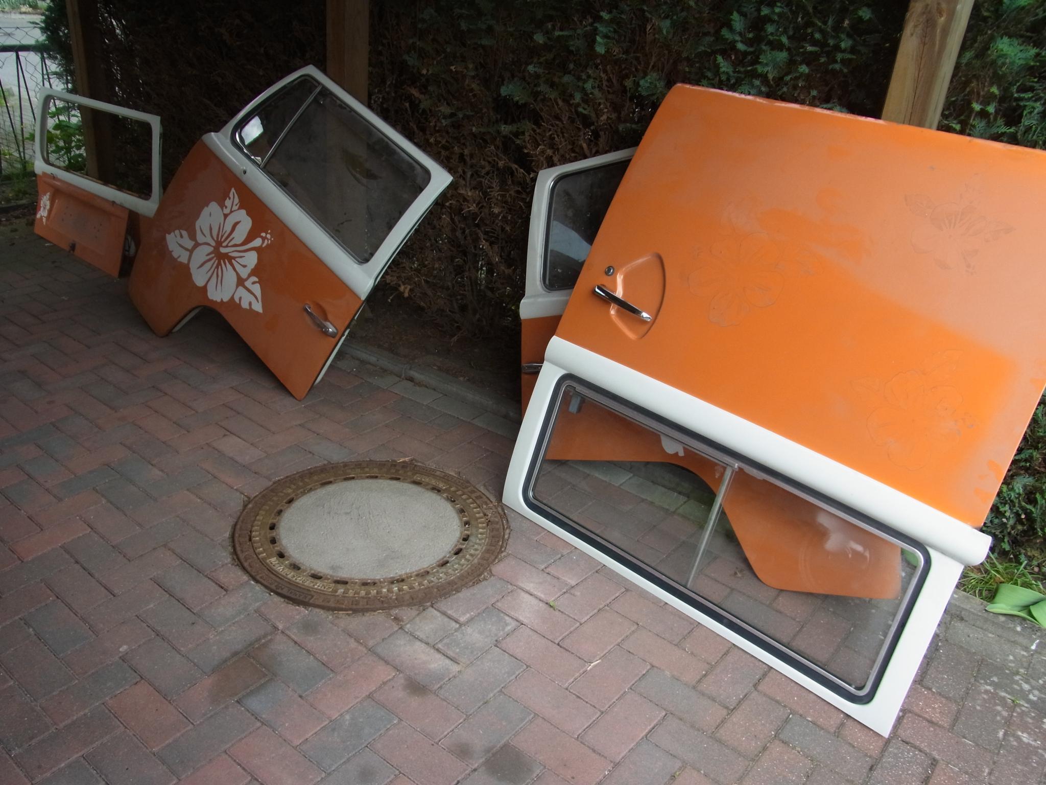

ich suche für rechts und links Schiebefenster für meinen T2a Bus. Es werden in der kleinen Bucht auch öfters mal welche angeboten.
Evtl. habe ich es auch falsch verstanden aber da wird oft gesagt ...Sinngemäß: Schiebefenster T3 passt auch bei T2 ...oder umgekehrt.
Ich habe jetzt mal gemessen und komme zum Schluß beim T2 sind die Fenster kleiner. Ist doch so oder gibt es unterschiedliche Größen beim T2?
In der Suche habe ich nichts gefunden....außer 18 Seiten Schiebefenster.....
MFG Dirk
