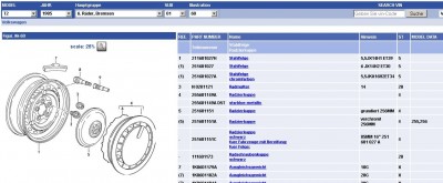

bei Knappmann findet sich dieser eigenartige Mehrausstatungscode
M625 205R16 bzw. 7.00-16-Räder
RetroHäschtäk
Beiträge: 40
Registriert: 28.10.2014 21:09
Re: 205/75R15
Beitrag von RetroHäschtäk »
ach so der soll drauf :roll:

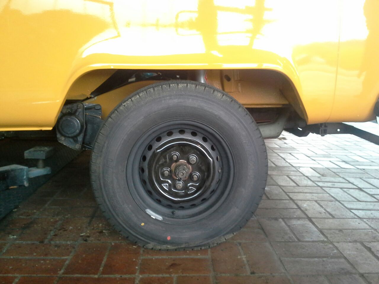

Hallo Klaus ,
Die 16er sind nicht ohne Eingriffe an der Karosse ( rauflauf ) zu montieren.
Die besagte Größe bei meinem Umbau ist in Verbindung mit 6,5j et37 Felgen ohne jegliche
Änderung an der Karosse montierbar, das ist mir wichtig.
Und auch genau dieser Umbau ist auch in Skandinavien, Holland , Belgien , USA sehr häufig angewendet. Nur leider gibt es bei uns Probleme .

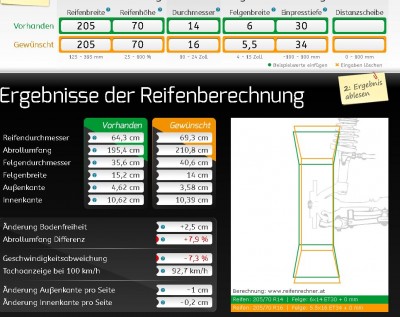

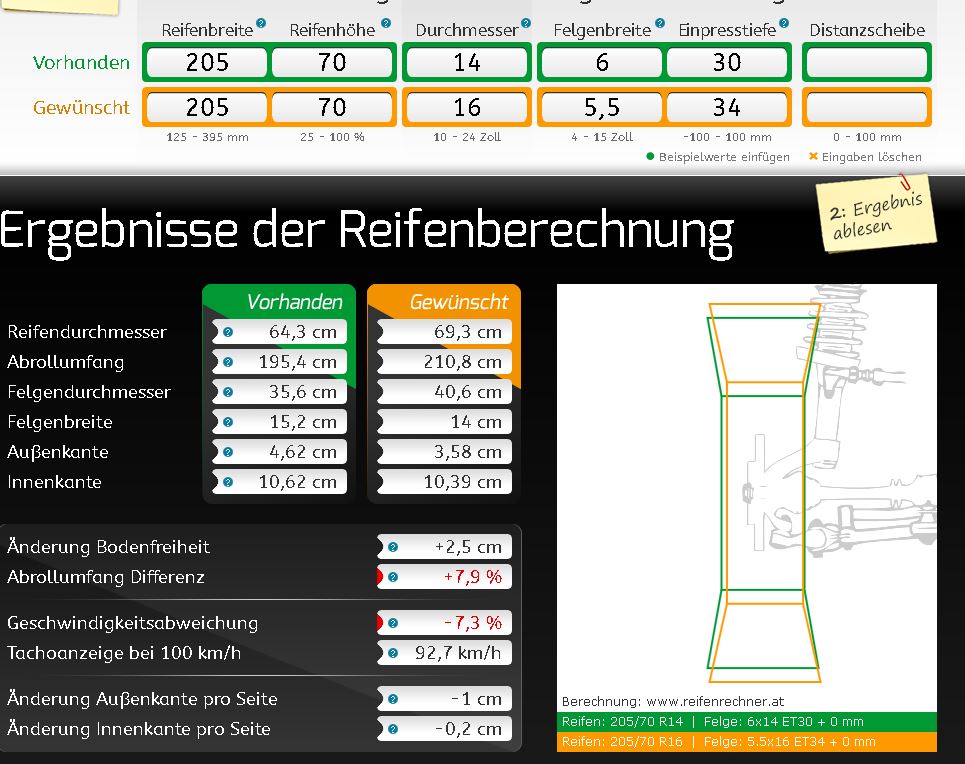

Ich habe gerade mal geschaut. Nach meiner Meinung passen die 16" Felgen vom T3.
Hier mal die Felgenmaße:
Und dann mal das ganze im Reifenrechner.at verglichen:
Wenn die 205 auf den 6Jx14 et 30 passen (und das tun die),
dann gehen auch die 5,5Jx16 et 34 Felgen.
Knapp ist es wenn aus der Außenseite der Reifen, und da wäre ja sogar 1cm mehr Luft.
Und eine Getriebeverlängerung hat man auch noch um 7,9%.

das mit den 205/70 R16 95 H wird regulär nicht funktionieren. Denn dei Änderung der Übersetzung darf maximal 5% betragen. Danach verliert das Abgasgutachten und die BE ihre Gültigkeit.
Aber ein 205/65 R16 95H passt mit 4,7% ganz gut darauf. Ist sogar bezahlbar.
Allerdings ist die Frage, ob eine Senkung der Drehzahl sinnvoll ist.
Der Komfort der Reifen wird allerdings schlechter, weil der reifen selber nicht mehr so gut federt.
