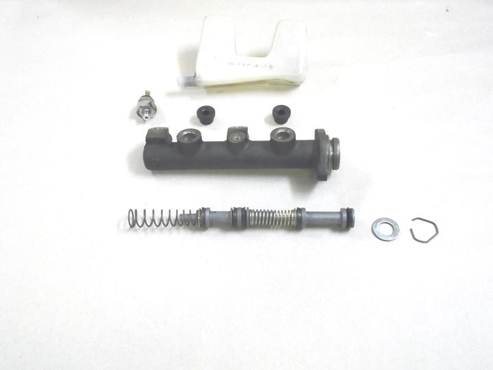

In diesem Herbst erst habe ich meinen HBZ überholt (Bohrung gehont und geläppt sowie neue Manschetten verbaut):
... ich habe leider schon beide Erfahrungen machen müssen trotz gewisser Umsichtigkeit. In letzter Zeit nehme ich nach spätestens 14 Jahren den HBZ ( wie auch Radbremszylinder sowie Bremssättel) auseinander und schaue nach dem Rechten. Entweder gelingt es noch jeweils mit einem Reparatursatz das wieder in Gang zu bekommen, oder es wird halt Ersatz eingebaut. Ich habe nämlich auch keine Lust mich im Urlaub damit herum zu plagen. Anbei darf ich erwähnen, dass ich selbstverständlich nach spätestens 2 Jahren die Bremsflüssigkeit wechsele, aber trotzdem passiert es halt, dass Undichtigkeiten auftreten (die ich letztlich aber immer noch rechtzeitig erkannt habe). Den Hinweis von Clemens, die Bremse einmal mit aller Kraft zu betätigen, beherzige ich schon immer seitdem ich Auto fahre. Sinnvollerweise macht man das spätestens rechtzeitig vor dem Urlaub. Bei der anschließenden Inspektion/ Überprüfung wird auch der Freilauf der Räder getestet (gerne gehen oft die Bremssättel fest). Natürlich wird auch dann noch geschaut, ob die Bremszylinder alle dicht gehalten haben (Räder/Trommeln abnehmen, Schutzkappe der RBZ anheben und nachschauen, bei den Sätteln Leichtgängigkeit der Kolben prüfen und auf Austritt von der Flüssigkeit achten).T2Arizona hat geschrieben:Kommt so ein defekt schleichend oder plötzlich?
Der Hauptbremszylinder stellt kein Hexenwerk dar wie schon erwähnt wurde. Selten wird er nach außen undicht, vielmehr wird in einem Kreis kein Druck mehr aufgebaut (und die Bremsflüssigkeit drückt zurück in den Vorratsbehälter).
