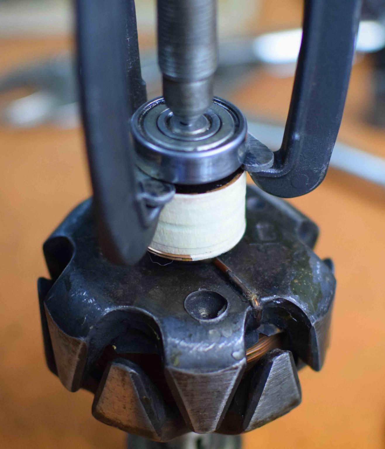

Hallo Gemeinde,
habe heute mal ein Bild von meiner Lima dabei. Die lief soweit ich das beurteilen kann bis zur Motorrevision ohne Probleme, benötigt aber dennoch Pflege.
Das Teil wurde wohl schon mal überholt, da die Schleifkohlen resp. Federwege noch sehr lang sind und der hintere Deckel ohne die typische Papierdichtung angeklebt war.
Die Lager laufen unauffällig glatt, allerdings gefühlt fettfrei....
- Kann man die Lager ohne Zerlegung reinigen und neu fetten? Z.B. in erwärmten, flüssigen Fett baden ohne das kleine Lager von der Welle zu rupfen?
- Ich würde den blanken Draht mit Heißkleber neu isolieren und fixieren, gibt es da ohne Lötarbeiten / Schrumpfschlauch bessere Lösungen?
- Sollten bei der Gelegenheit die Wicklungen neu beschichtet/ lackiert werden, wenn ja womit- wie heisst das Zeug?
- Ist es schädlich, wenn man die Teile (lager wie auch Wicklungen) mit Bremsenreiniger spült?
Für Antworten bzw. weitere Vorschläge wäre ich wie immer dankbar!
Hubertus

Lager beide auswechseln (ein paar Euro und eine Sorge weniger). Reinigen geht nicht wirklich.
An dem Draht würde ich garnix machen. Wenn der's bis hier hin geschafft hat, spricht nix dagegen, daß er das auch weiterhin tut. Wenn du ihn allerdings fixierst, muß er andere Wärmedehnungen mitgehen, der Kleber bringt noch mal 'ne eigene und vermutlich viel höhere ins Spiel und niemand kann voraussagen, wie die Chose dann ausgehen wird.
Von der Wicklung würde ich jegliche scharfen Lösungsmittel fernhalten, damit der Lack keinen Schaden nimmt. Neu lackieren würde ich auch nicht. Du erreichst damit ohnehin nur einen Bruchteil des Drahtes, behinderst aber die Kühlung.
Also Fazit: Don't touch! Neue Lager und ferdich. Die Schleifringe sehen ja wie neu aus, Kohlen dann wahrscheinlich auch.

Bei den Lagern kann man über eine bessere Qualität nachdenken. Wenn ich das richtig erkannt habe, sind jetzt sogenannte ZZ-Lager in Deiner Lima eingebaut. Man könnte (meiner Meinung nach sollte man) aber auch auf 2RSH wechseln. Zudem sollten (müssen!) es sogenannte C3 Lager sein, also welche mit höherem Spiel, die wegen der zu erwartenden Wärmeausdehnung gar erforderlich sind.

Da kommen ja mal wieder super Hinweise zusammen, sollte man am Ende vielleicht zusammenfassen!?
Die Lager habe ich nun bestellt und habe nur noch das Problem,dass ich das kleine nicht runter bekomme.
Gibt es da noch einen Trick, der zum Erfolg führt?
Wenn ich zuviel Spannung auf den Abzieher gebe, rutscht er immer wieder ab....
Hubertus

Was drum tüddeln,
besseren (Zweiarm-)Abzieher verwenden,
den mit 'ner Schraubzwinge oder im Schraubstock zusammenhalten,
Stabile U-Scheibe z.B. für M24 (Zimmermann-Bedarf) aufsägen, sodaß du sie unter's Lager schieben kannst, um den überstehenden Rand mit dem Dreiarmabzieher zu fassen.
