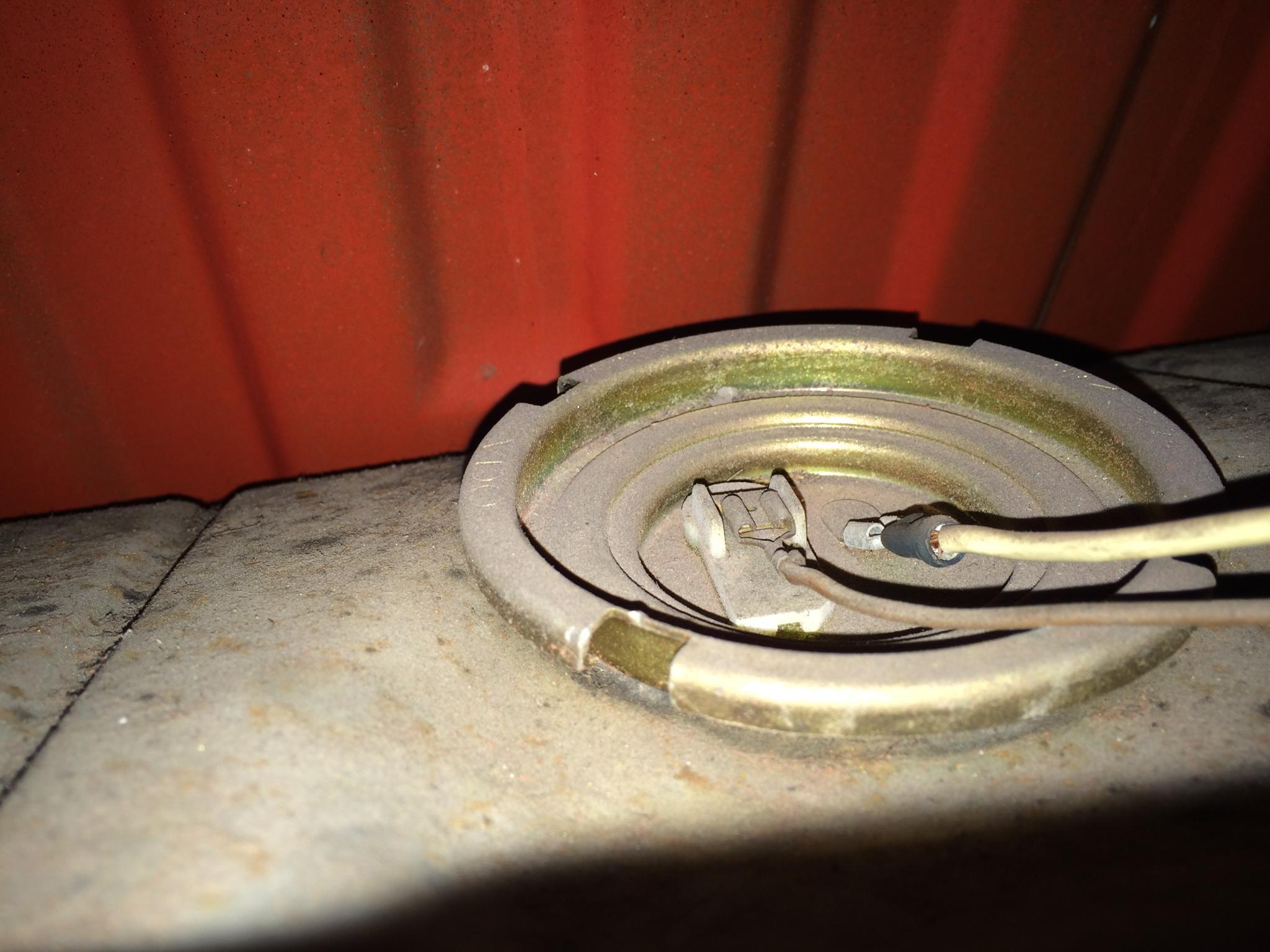

kurze Frage, ich habe an meinem Tankgeber (Tank) zwei Kabel, einmal braun und einmal weiß.
Kann mir jemand auf die Schnelle sagen, wo das weiße Kabel hin kommt?

ein Kabel geht zur Anzeige nach vorne und das andere geht auf Masse also die Karosserie.
Bei mir war die Masseleitung ca. 25 cm lang und war oben im Tankraum mit einer Blechschraube an die Karosserie geschraubt.

es müssten eigentlich beide Kabel braun sein...
http://www.vw-t2-bulli.de/index.php?de-wiring
Eins geht an die Karosse geschraubt mit einer Ringöse -
eins geht zu einem Flachhülsenstecker Beifarerseite - die weiter geht in den Hauptkabelstrang unten nach vorne

ich bin etwas irritiert, laut Stromlaufplan sollten da eigentlich 2 braune abgehen. Siehe G (wie Geber):
http://www.vw-t2-bulli.de/data/wiring/1 ... iagram.jpg
Der braune vom isolierten Anschluss des Gebers (auf Deinem Bild der linke Anschluss) sollte zur Tankanzeige G1 gehen.
Der rechte der direkt auf den Tankgeberdeckel geht, also der weiße, sollte wohl direkt auf Masse gehen.

PS: hab mir Dein Bild nochmal in groß angeschaut:
das dicke weiße Kabel und der Stecker mit moderner Plastequetschung daran sind nicht original...
da hat jemand improviosiert.

dann scheint das weiße die Masse zu sein, ich habe dieses nämlich beim Austausch des Tankrohres irgendwo abgezogen.
Werde mal eine Massestelle suchen.

:roll: schau mal auf die Bilder von mir und lese den Text nochmal :wink:
Das weiße Kabel müsste bei Dir an die Karosse gehen - ja Masse - aber nicht irgenwo abziehbar, sondern verschraubt.
Der Kontakt am Tankgeber ist ja auch nicht gegen den Tank und damit gegen Masse isoliert...
Das braune am Tankrohr geht es an eine Flachstecker, der am Hauptstrang hängt... (nach vonre zur Tankanzeige)
such das Kabelende mit dem Flachstecker im Tankraum - oder unten nähe Radkasten.

so alles wieder i.O.!
Es war das Massekabel, welches oben im Rahmen mit einer Blechschraube befestigt sein sollte.
Ich habe dieses wahrscheinlich beim vorziehen des Tankbleches abgerissen.
