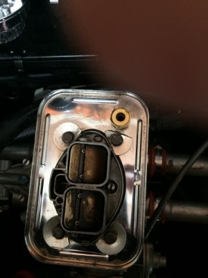

nun scheine ich ein Stück weiter gekommen zu sein:
- Luftfilter runtergebaut
Motor gestartet:
- in die vordere Kammer (auf dem Bild die Kammer unten) sieht mann, wie das Benzin richtig eingespritzt wird (richtige Verwbirbelungen)
- in der hinteren Kammer ist dieses nicht zu sehen
Motor aus:
- vordere Kammer trocken
- in der hinteren Kammer sammelt sich ein bisschen Benzin und scheint dann über den Ansaugkrümmer in den 3 Zylinder zu laufen >> daher vermutlich das brodeln
- wenn die Kammer dann leer ist, ist das brodeln auch vorbei
- aber der Motor springt dann ganz schlecht an >> abgesoffen?
Nun meine Fragen:
- müsste nicht in beide Kammern eingespitzt werden?
- wo kann der Benzin in der hinteren Kammer herkommen? Benzinfilter läuft nicht leer?
Vielen Dank für Eure Tips und Grüße

ghiafix
- Beiträge: 1760
- IG T2 Mitgliedsnummer: 555
Re: Knistern in der Nähe vom 3 Zylinder nach längerer Fahrt
das dürfte ein Registervergaser sein. Wie die allerdings genau funktionieren kann ich Dir leider nicht sagen.
Denke aber, daß die 2.Kammer erst bei hoher bzw Volllast öffnet bzw einspritzt.
Schau mal mit Google, ob Du mehr herausfinden kannst.

- Beiträge: 7463
Ich kenne diesen Vergaser überhaupt nicht, aber das Naheliegendste wäre doch einfach ein zu hohes Schwimmerniveau.
t21975
- Beiträge: 216
- Registriert: 12.04.2015 21:58
Hallo boggsermodoa,
nun habe ich endlich die Vergaserbezeichung gefunden:
Weber 32/36 DFAV 23a
Das Kinstern kommt defintiv im 3 Zylinder, da die hintere Vergaserkammer immer ein wenig vollläuft.
Der T2 säuft auch ein wenig viel.
Ich werde mal mit einem Freund, der ein wenig Ahnung von Vergasern hat, diesen zerlegen.
Vorher ein Vergaserset bestellen.
Taugt so was:
http://www.ebay.de/itm/Weber-32-36-DFAV ... 5d5b46e613
Was mich nur noch vorher interessieren würde:
Müssen beide Vergaserkammern gleichmäßig mit dem Benzinluftgemisch beim laufenden Motor eingenebelt sein?
Aktuell ist dieses nämlich nur bei der vorderen Kammer so!
Taugt so was:
- Beiträge: 7463
Nö! Was du da hast, ist ein Zweistufen-Registervergaser. Das ist, ähnlich einem Doppelvergaser, zwei Vergaser in einem gemeinsamen Gehäuse vereint und aus einer gemeinsamen Schwimmerkammer schlürfend. Im Unterschied zum Doppelvergaser speisen sie jedoch gemeinsam einen oder mehrere (in deinem Fall alle) Zylinder und arbeiten asynchron. D.h. bei niedriger Last ist nur einer der Vergaser aktiv, der zweite (wahrscheinlich der mit dem größeren Durchlaß) wird bei steigender Last zugeschaltet. Das hat den Sinn bzw. verfolgt den Zweck, auch bei niedriger Last die Strömungsgeschwindigkeit im Vergaser hoch zu halten und somit eine bessere Gemischbildung zu erzielen. Wenn du also bei laufendem Motor nur in einem der Venturis "Action" siehst, ist das völlig normal und im Sinne der Erfindung.t21975 hat geschrieben:Müssen beide Vergaserkammern gleichmäßig mit dem Benzinluftgemisch beim laufenden Motor eingenebelt sein?
Habe mal auf die Schnelle dieses Dokument gefunden:
http://www.webercarburetors.com/ppw/doc ... -36dfv.doc
Da wird gleich zur Begrüßung auf den Zusammenhang zwischen Schwimmergeschlabber und Benzindruck hingewiesen und eine abweichende Schwimmerniveaueinstellung für rumpelige Einsatzbedingungen empfohlen (anwenderfreundlich über Nachbiegen der Messingzunge am Schwimmerarm). Wichtig zu wissen ist in dem Zusammenhang, daß eine Veränderung des Schwimmerniveaus die komplette Gemischzusammensetzung über den gesamten Arbeitsbereich verändert. Sie kann also eine Neueinstellung, evtl. sogar eine Umbedüsung erforderlich machen. Das ist also nix, an dem man mal eben schnell rumfummeln sollte. Stattdessen gehört da ein Rollenprüfstand und eine fachkundige Hand hinzugezogen, damit sichergestellt ist, daß der Motor in keinem Lastbereich zu mager läuft. Brauchst also wirklich einen Crack, zumal du ja hier einen völligen Wildwuchs durch die Gegend fährst, zu dem es keinerlei offizielle Dokumentation gibt. Ein guter Vergaserexperte kriegt das aber hin (BOSCH-Dienst, Tuner etc., für die das zum täglichen Handwerk gehört).
