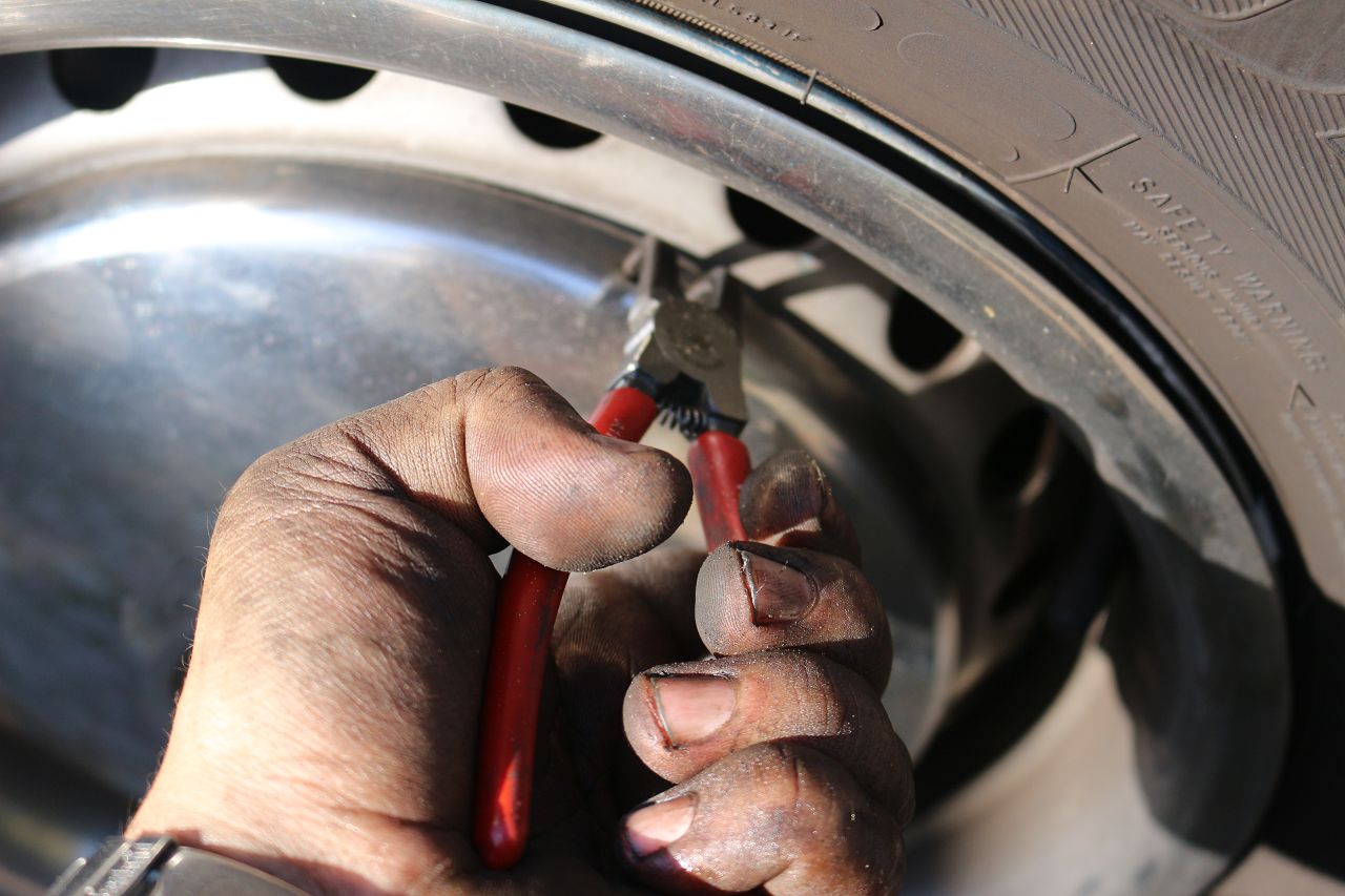

1.) Radkappen abnehmen
Ich nehme dafür immer meine kleine abgewinkelte Sprengringzange. Die liegt gut in der Hand und fungiert als Griff zum Ziehen. Wenn man vorher die Radkappe genau so aufgesetzt hat, dass eines der beiden Löcherpaare genau über einer der drei Haltenasen der Felge liegt, kann man hier mit der geringsten Kraft einfach an der eingehakten Zange ziehen und hat die Radkappe schnell runter. (gilt alles natürlich nur für die flachen Kappen)

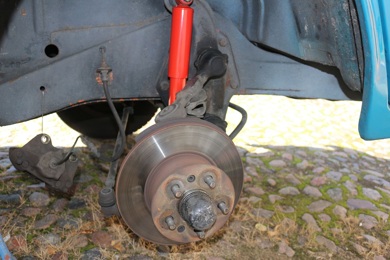

3.) Bremssattel abnehmen
Als erstes löst man die Halteklammer für die Bremsleitung am Achsschenkel (dort, wo feste Leitung auf flexible Leitung trifft). Dazu mit einem Schraubendreher das Sicherungsblech raushebel und die Leitung aus der Halterung ziehen. Dann einen Haken aus Draht biegen und diesen in das kleine Loch im Längsträger hängen. Dann werden die beiden Schrauben rausgeschraubt, die den Bremssattel am Achsschenkel befestigen. Man benötigt zum einen eine 19er Nuss in Verbindung mit einer Ratsche, zum anderen auch ordentlich Kraft, da diese Schrauben normalerweise mit 170Nm angezogen sind und gerne auch mal festgammeln. Also entweder eine Ratsche mit Verlängerung nehmen oder wie ich einen Schlagschrauber. Hat man die Schrauben entfernt, kann man den Bremssattel abnehmen (eventuell Bremsklötze auseinanderdrücken) und an dem Haken aufhängen, um nicht den Bremsschlauch zu belasten.

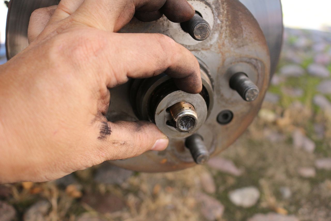

5.) Radnabe samt Bremsscheibe abnehmen
Als erstes wird die Klemmmutter gelöst. Dazu mit 6er Inbus die Sicherungsschraube lösen. Mit dem Engländer die Klemmmutter lösen (fahrerseitig Linksgewinde :schlaumeier: ). Klemmmutter komplett abschrauben (geht per Hand).
Die unter der Klemmmutter befindliche Druckscheibe abnehmen und beiseitelegen. Wird nachher wieder benötigt.
Nabe samt Bremsscheibe vom Achsschenkel abnehemen. Die Kegel-Rollen-Lager sind jetzt lose, können also leicht rausfallen, daher vorsichtig alles sichern beim Abnehmen.

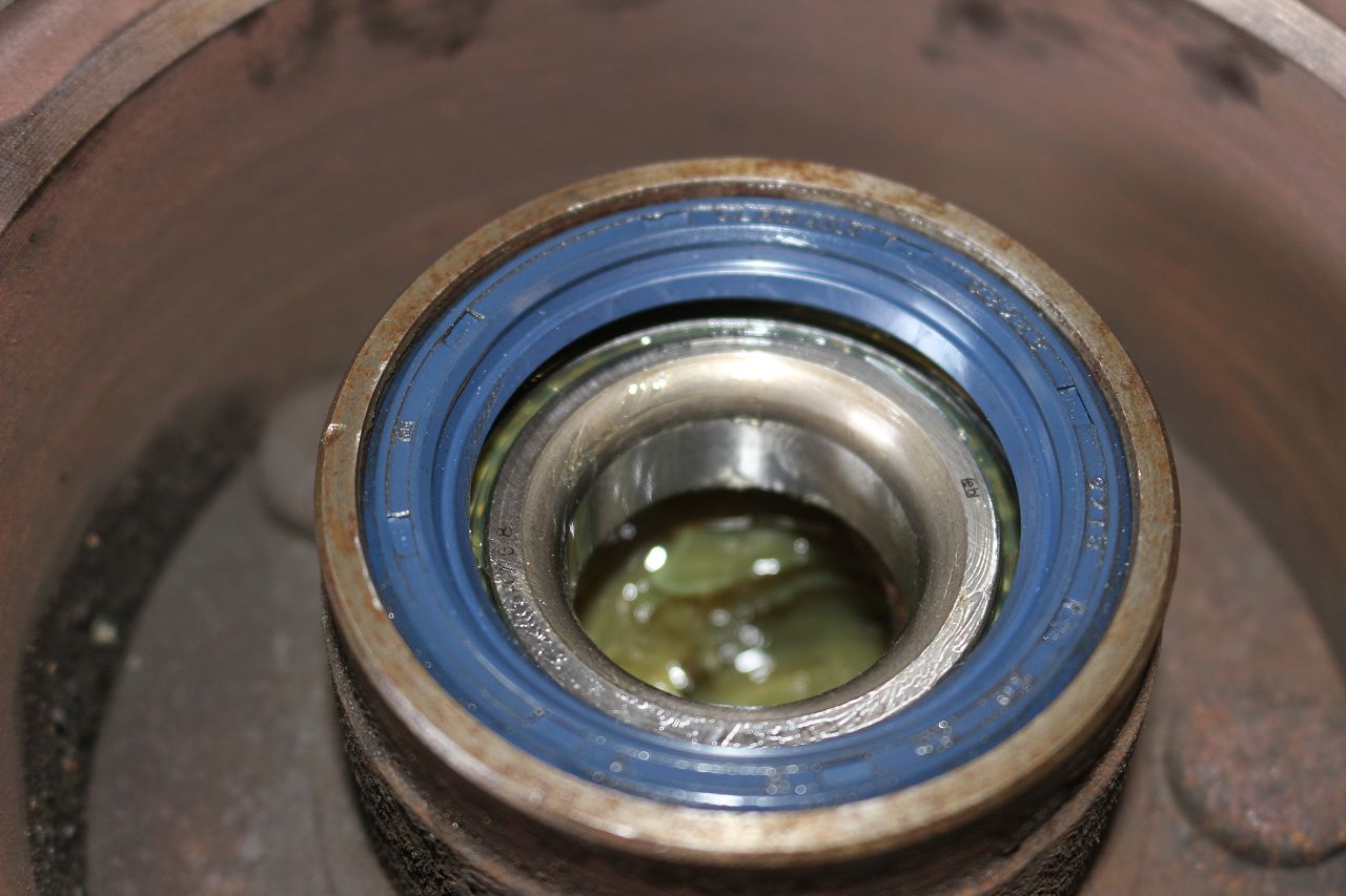

6.) Dichtring entfernen
Innenseitig verhindert ein Simmering, daß Fett aus der Nabe austritt. Diesen erneuern. Zum Ausbau einen Schraubendreher kurz an der Außenkante ansetzen und leicht mit dem Hammer eintreiben (der Dichtring ist nicht sehr stabil), dann einfach raushebeln.

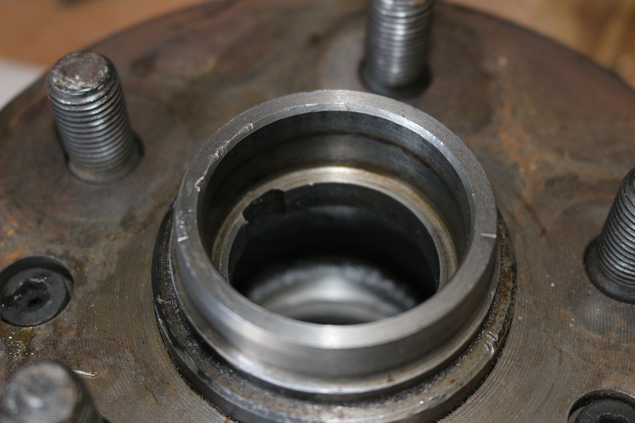

7.) Außenlaufringe der Lager austreiben
Als erstes den äußeren Außenlaufring austreiben. Dazu passte bei mir perfekt eine 27er Nuss in Verbindung mit einer 1/2 Zoll verlängerung, die eh schon defekt ist und nur noch zum Draufhauen geeignet ist. Ein Rohr in passendem Durchmesser wäre sicher besser, nur hab ich das nicht rumliegen.
Danach den inneren Außenlaufring ausgetrieben. Dazu einen Dorn immer überkreuz an die Kante (von innen) angesetzt und vorsichtig mit dem Hammer ausgetrieben. Den Dorn immer an vielen verschiedenen Stellen ansetzen, gegenüber und über kreuz, damit der Ring nicht verkantet und die Sitzfläche zerstört wird.
8.) neue Außenlaufringe eintreiben
Die Sitzflächen der Außenlaufringe reinigen. Neuen Ring aufsetzen, auf richtige Richtung achten (kleiner Innendurchmesser innen, großer Innendurchmesser außen). Kleinen Holzklotz flächig auflegen und vorsichtig über kreuz mit dem Hammer einschlagen. Der Ring darf nicht verkanten. Wenn der Ring tief genug sitz, den Rest mit dem Metalldorn eintreiben (wieder rundherum ansetzten über kreuz), bis der Klang des Dorns sich von dumpf zu hell klingend beim Hämmern ändert. dann ist er auf dem Grund des Sitzes angekommen.

11.) Dichtring einsetzen
Die Sitzfläche säubern und den Dichtring einsetzen. Dieser ließ sich von mir gerade noch so mit den Fingern etwas in den Sitz eindrücken, den Rest bis zum Anschlag mit einem Dorn vorsichtig eintreiben (wieder über Kreuz), man kann auch einen alten Ring als Hammerunterlage nehmen, um den neuen nicht zu beschädigen.
